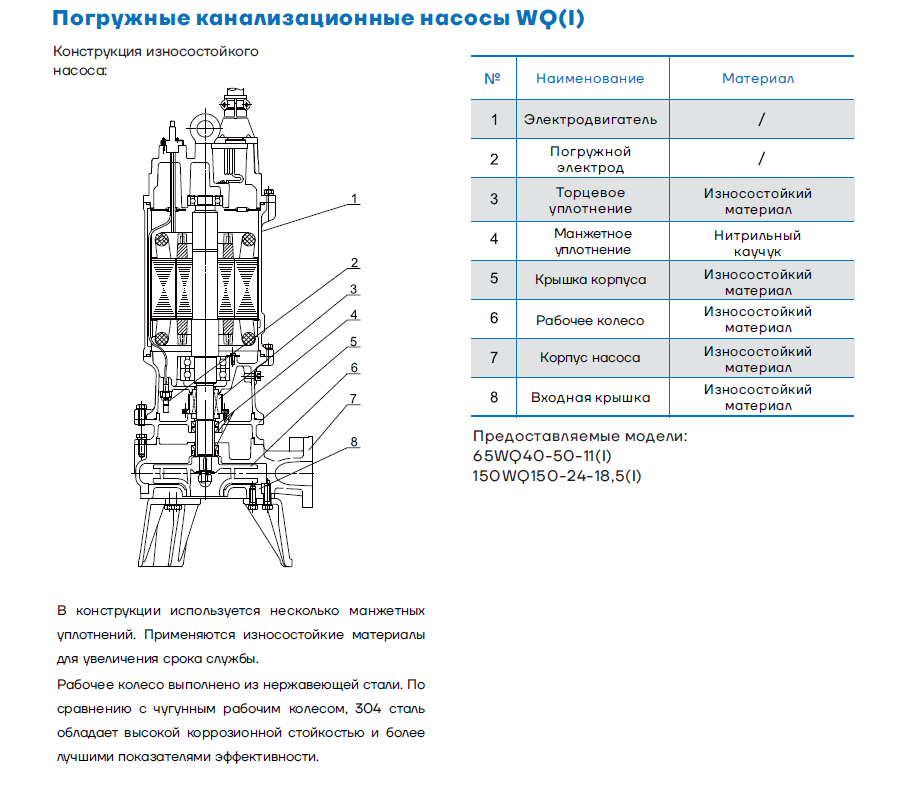

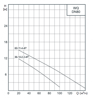

Погружной насос для отвода сточных вод CNP серии WQ  удобен при монтаже и обслуживании. Равномерное перемешивание позволяет производить откачку сточных вод с меньшей нагрузкой на электронасос и большей эффективностью (не накапливается твердый осадок на дне колодца).

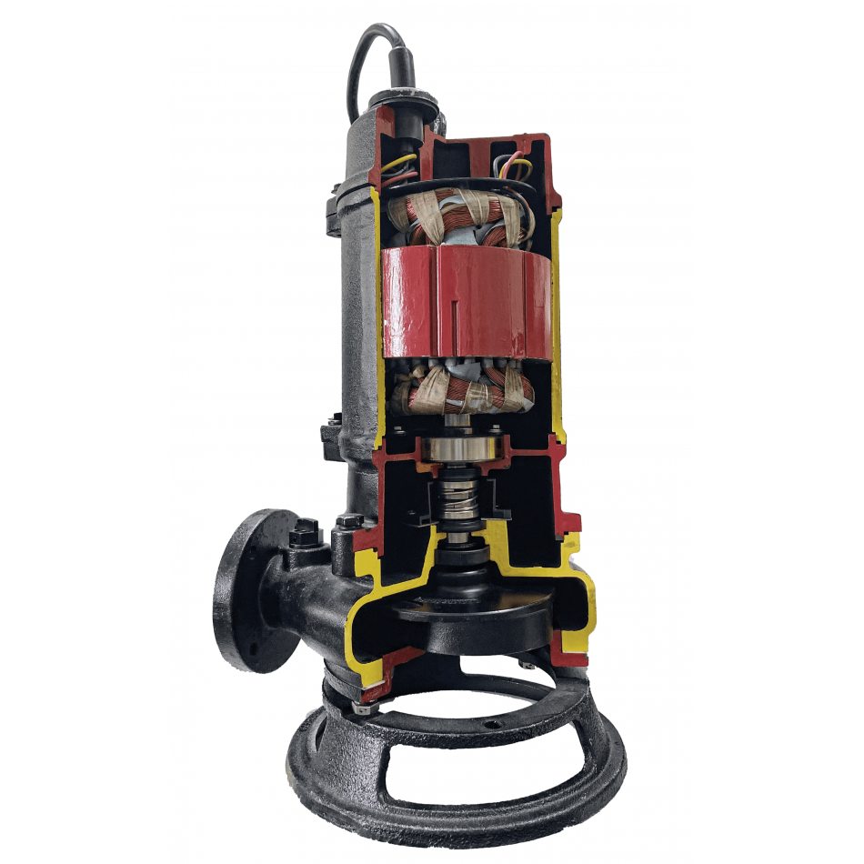

Усовершенствованный погружной насос CNP серии WQ для откачки сточных вод, с оптимизированной гидравлической частью, надежной конструкцией и системой защит.
Этот насос совмещает в себе высокую эффективность и работоспособность в самых неблагоприятных условиях. Оптимизированная гидравлика: двухканальное рабочее колесо, обеспечивающее высокую устойчивость против засорений, высокий гидравлический к.л.д. при больших подачах, стабильную работу без турбулентных завихрений.
Насосы серии WQ применяются для:                                                                                                                                                                                                                                                                                      Жилищно-коммунальное строительство, сельское хозяйство, промышленное строительство;
Отвод канализационных стоков, промышленных стоков, дренаж затопленных котлованов и болотистой местности;
Горная промышленность, шахты и т.д.
Насосы подходят для перекачивания сред с температурой до +40ºС, водородным показателем (pH) от 4 до 10 и плотностью не более 1200 кг/м3. Массовая доля содержания твердых механических примесей не должна превышать 2%.
Максимальный диаметр твердых частиц не должен превышать значений свободного прохода частиц, указанного в технических характеристиках насосов.
Для перекачивания рабочих сред с большим содержанием волокнистых включений рекомендуется использовать насосы серии WQ-W с режущим рабочим колесом.
Тип сооружения:  Жилые и административные здания, Промышленные сооружения
Назначение использования: Дренаж загрязненной воды, Канализация, септики, Отвод ливневых стоков
Тип насоса:  Канализационный

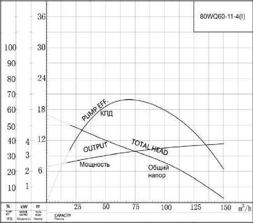

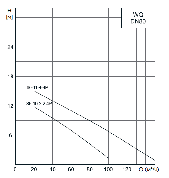

Максимальный расход: (м3/час): 140
Максимальный напор: (м): 15
Номинальная мощность: (Вт): 4 000
Размер присоединения: (мм): 80
Тип присоединения: Автоматическая трубная муфта
Материал корпуса: Чугун
Напряжение сети: (В/ГЦ): 3∼380/50
Вес (кг): 51
Температура окружающей среды, °С: не более 40°С
Номинальное рабочее давление (бар): 6
Класс изоляции: F
Степень защиты: IP 68
Температура жидкости (°C): <40
