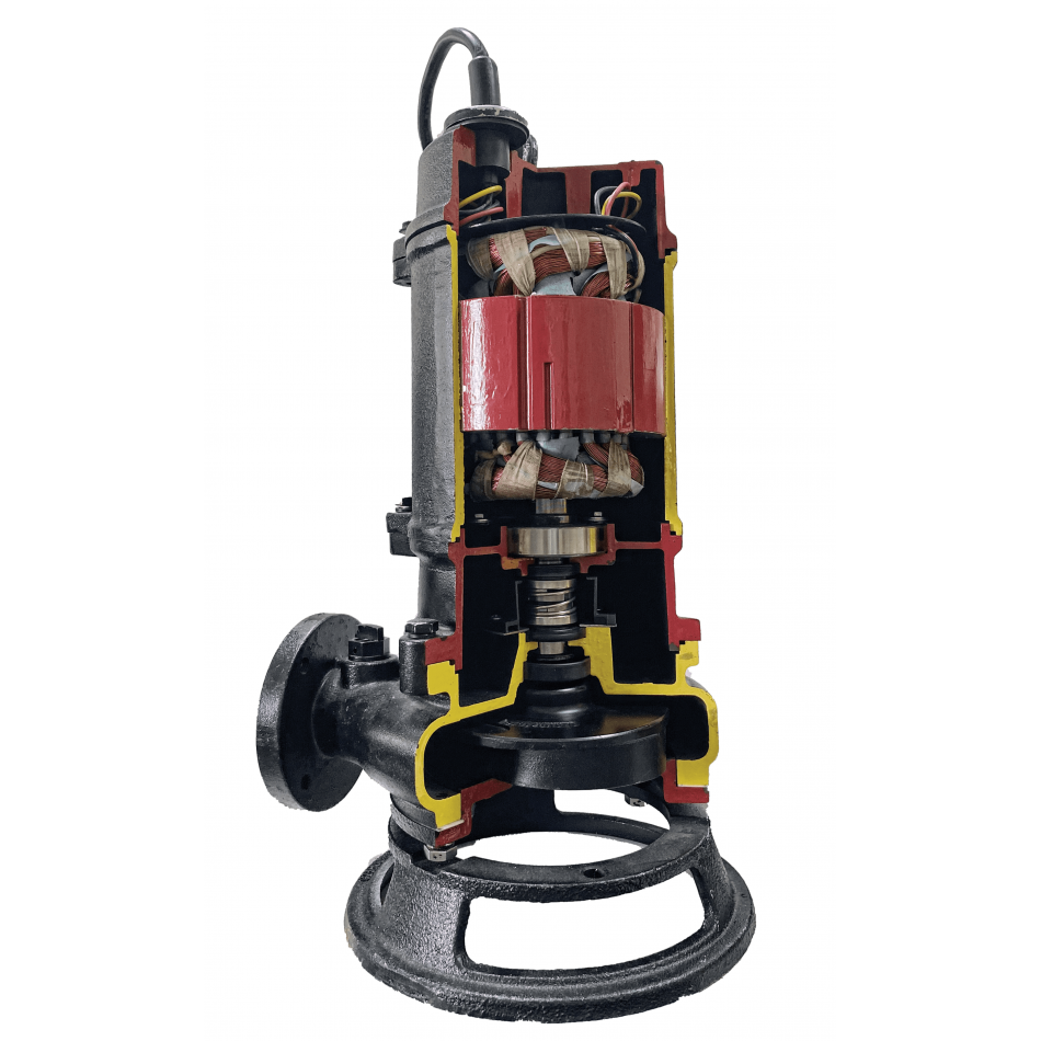

Погружной насос для отвода сточных вод CNP серии WQ  удобен при монтаже и обслуживании. Равномерное перемешивание позволяет производить откачку сточных вод с меньшей нагрузкой на электронасос и большей эффективностью (не накапливается твердый осадок на дне колодца).

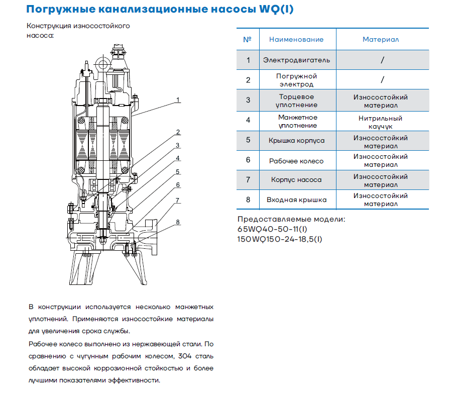

Усовершенствованный погружной насос CNP серии WQ для откачки сточных вод, с оптимизированной гидравлической частью, надежной конструкцией и системой защит.
Этот насос совмещает в себе высокую эффективность и работоспособность в самых неблагоприятных условиях. Оптимизированная гидравлика: двухканальное рабочее колесо, обеспечивающее высокую устойчивость против засорений, высокий гидравлический к.л.д. при больших подачах, стабильную работу без турбулентных завихрений.

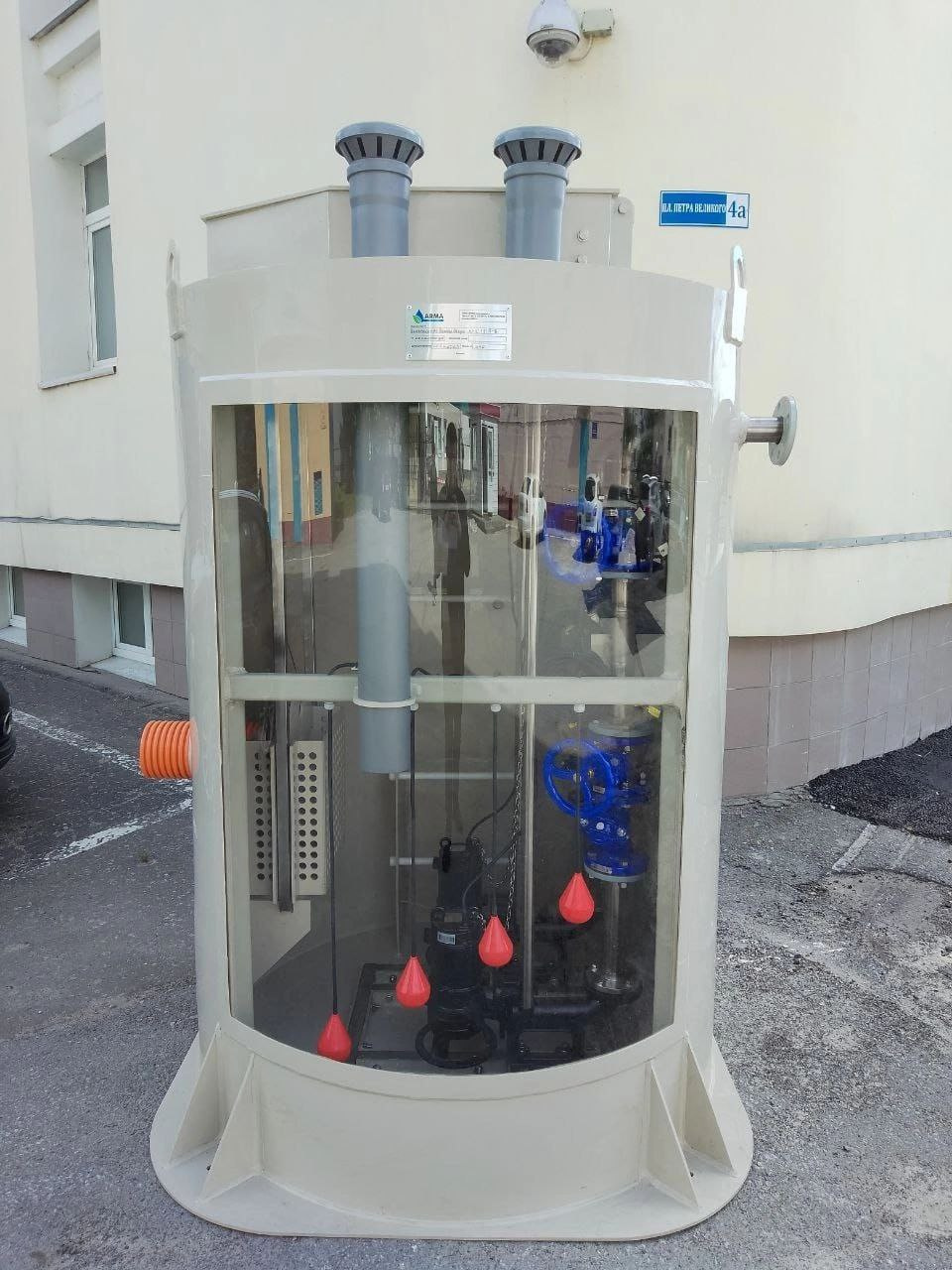

Тип сооружения:  Жилые и административные здания, Промышленные сооружения
Назначение использования: Дренаж загрязненной воды, Канализация, септики, Отвод ливневых стоков
Тип насоса:  Канализационный

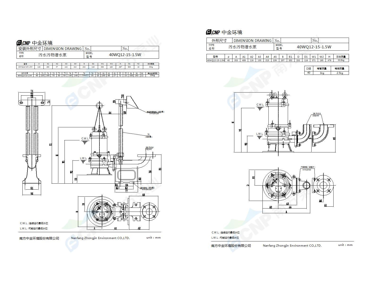

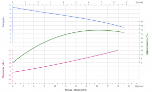

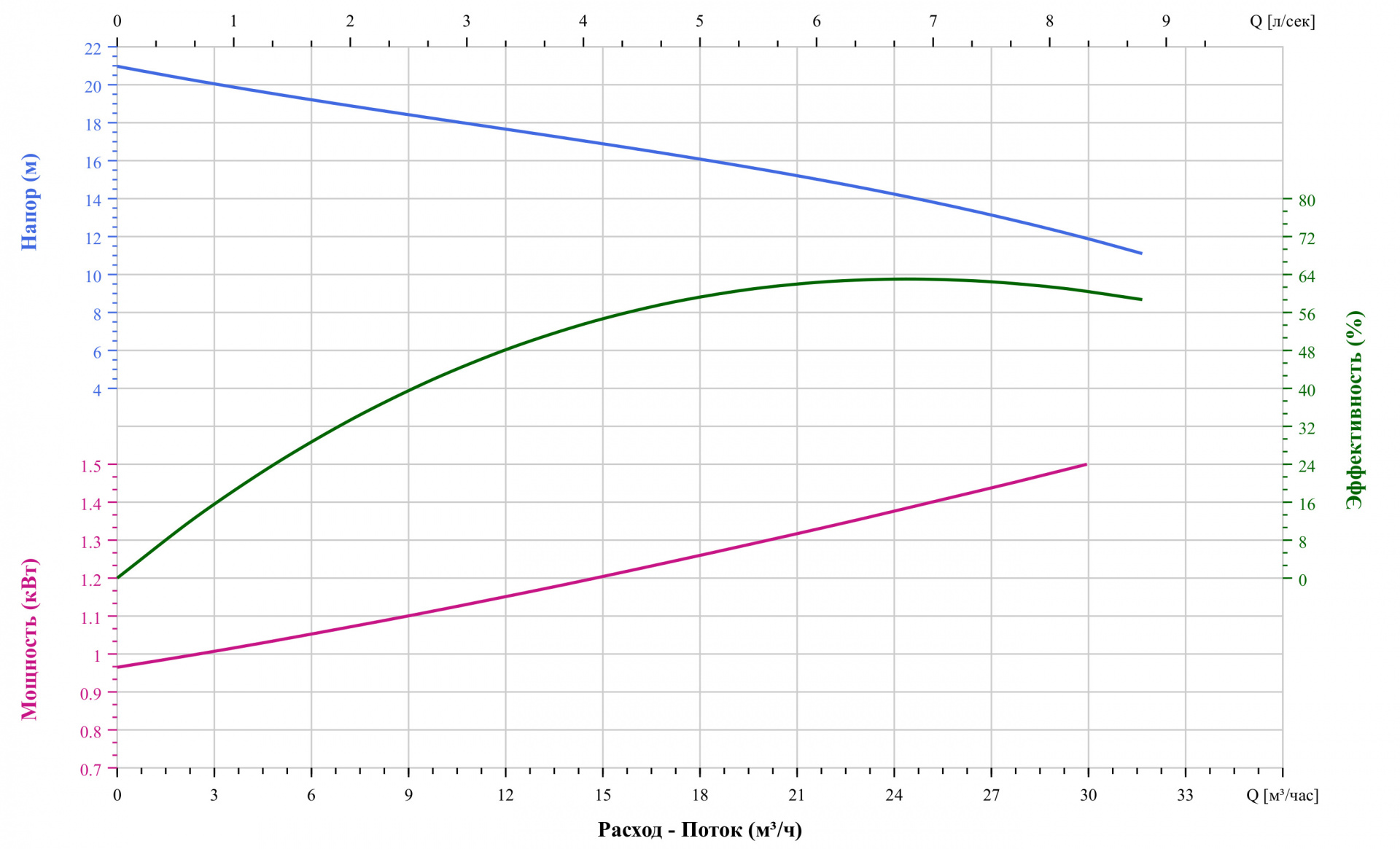

Максимальный расход: (м3/час): 19
Максимальный напор: (м): 16
Номинальная мощность: (кВт): 1,5
Размер присоединения: (мм): 40
Тип присоединения: Автоматическая трубная муфта
Материал корпуса: Чугун
Напряжение сети: (В/ГЦ): 3∼380/50
Вес (кг): 35
