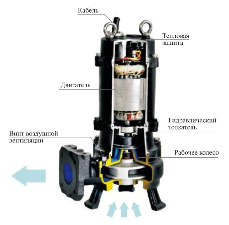

Погружной насос для отвода сточных вод CNP серии WQ-W 50WQ18-32-5.5W(I) c режущим механизмом удобен при монтаже и обслуживании. Равномерное перемешивание позволяет производить откачку сточных вод с меньшей нагрузкой на электронасос и большей эффективностью (не накапливается твердый осадок на дне колодца).
Усовершенствованный погружной насос CNP серии WQ-W 50WQ18-32-5.5W(I) для откачки сточных вод, с оптимизированной гидравлической частью, надежной конструкцией и системой защит.
Этот насос совмещает в себе высокую эффективность и работоспособность в самых неблагоприятных условиях. Оптимизированная гидравлика: двухканальное рабочее колесо, обеспечивающее высокую устойчивость против засорений, высокий гидравлический к.л.д. при больших подачах, стабильную работу без турбулентных завихрений.
Особенности конструкции:
Конструкция рабочего колеса позволяет работать без засорений, перекачивать жидкость с наибольшей подачей и высокой эффективностью. Позволяет получить постоянные рабочие характеристики. При отсутствии перегрузок и вибраций.
Охлаждение двигателя: осуществляется через корпус двигателя жидкостью, в которую погружен.
Уплотнение по линии вала: последовательно установленные два или три комплекта торцового уплотнения. Первое уплотнение отделяет перекачиваемую жидкость от камеры с маслом. Второе уплотнение отделяет масло от двигателя.
Масляная камера: заполнена специальным маслом, которое смазывает и охлаждает при работе торцовые уплотнения, а также предотвращает попадание перекачиваемой жидкости в двигатель. Масло забирает часть нагрева от нижнего подшипникового узла.
Подшипниковые узлы: в зависимости от осевой и радиальной нагрузки, могут состоять из двух или трех подшипников, что обеспечивает стабильную работу электронасоса и длительный срок эксплуатации.
Корпус двигателя погружного насоса CNP серии WQ-W 50WQ18-32-5.5W(I)  состоит из станины, щитов подшипниковых и крышки. Все соединения выполнены с уплотнениями. Каждый электронасос испытан на герметичность.
Кабель и уплотнение кабеля:
Кабель выполнен в резиновой оболочке, химически стойкой к сточным водам, предназначенной для работы при температуре окружающей среды +40оС.
Между резиновой оболочкой кабеля и двигателем установлено уплотнительное кольцо, сжатое гайкой, чтобы предотвратить просачивание жидкости в полость двигателя.
Уплотнительная втулка на кабеле, в месте ввода в крышку двигателя, выполнена методом резиновой вулканизации, что также предотвращает попадание жидкости в полость двигателя.
Насос оснащен двухканальным рабочим колесом, которое уменьшает возможность засорения и позволяет насосу работать с мягкими и твердыми загрязнениями. Насос рассчитанный на работу с сильно загрязненными жидкостями, жидкостями с абразивами, а также прочими жидкостями с твердыми, мягкими и волокнистыми включениями.

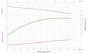

Напряжение питания: 380±10% В
Максимальная производительность: 40 м³/ч
Максимальный напор: 35 м
Номинальная производительность: 18 м³/ч
Номинальный напор: 32м
Мощность двигателя: 5,5 кВт
Ток: 10,8 А
Двигатель: трехфазный
Термозащита: встроенная
Макс. частота вращения двигателя: 2940 об/мин
Максимальная глубина погружения под зеркало воды: 20 м
Максимальный размер частиц: 18 мм
Возможность перекачивания жидкости с фекалиями: да
Температура жидкости: +1…+40°С
Длина электрокабеля: 10 м
Уплотнение двойное торцевое в масляной камере, карбид кремния/карбид вольфрама
Материал вала: нержавеющая сталь
Материал корпуса двигателя: чугун
Материал корпуса насоса: чугун
Материал рабочего колеса: чугун
Режущий механизм: есть
Поплавковый выключатель: нет
Размер присоединения DN50 фланец
Вес: 86 кг
Режим работы S1 продолжительный
Класс защиты: IP68
Класс изоляции: F
