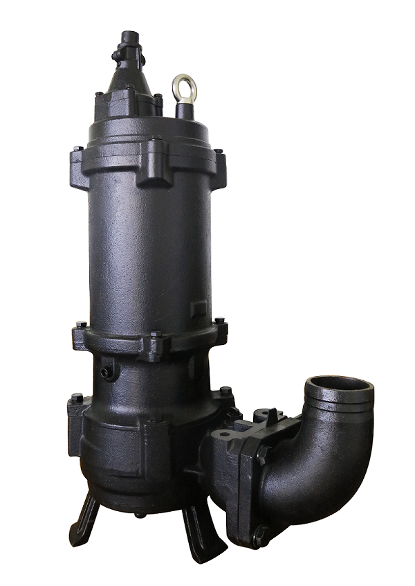

Канализационный насос CNP 50WQ18-32-5.5ACW(I)
Обновлено 05.06.2024 916867

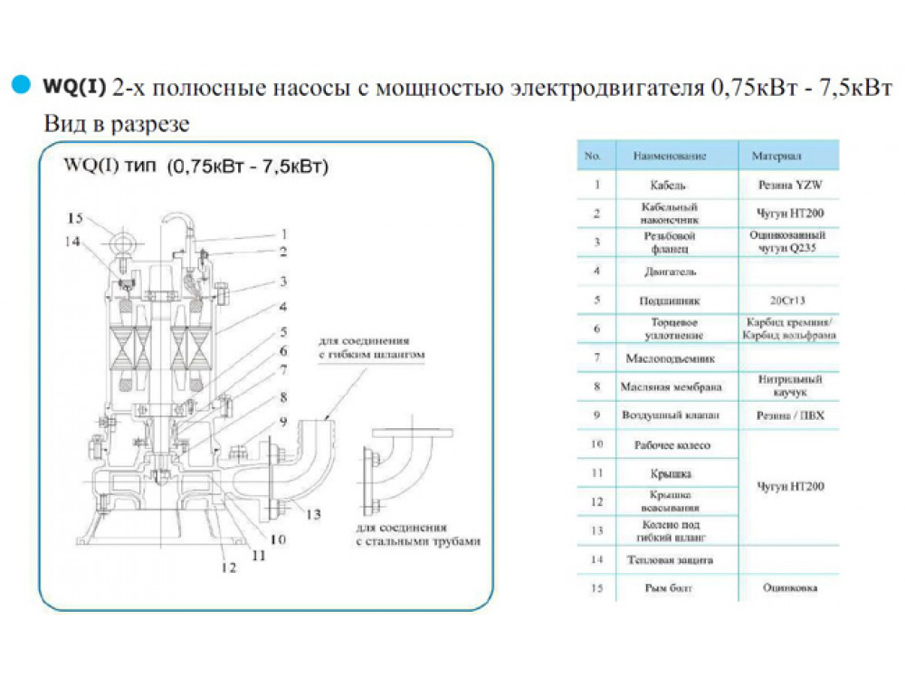

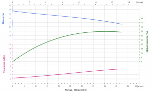

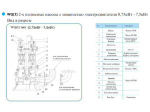

Погружной насос для отвода сточных вод CNP серии WQ-W 50WQ18-32-5.5W(I) c режущим механизмом удобен при монтаже и обслуживании. Равномерное перемешивание позволяет производить откачку сточных вод с меньшей нагрузкой на электронасос и большей эффективностью (не накапливается твердый осадок на дне колодца). Усовершенствованный погружной насос CNP серии WQ-W 50WQ18-32-5.5W(I) для откачки сточных вод, с оптимизированной гидравлической частью, надежной конструкцией и системой защит. Этот насос совмещает в себе высокую эффективность и работоспособность в самых неблагоприятных условиях. Оптимизированная гидравлика: двухканальное рабочее колесо, обеспечивающее высокую устойчивость против засорений, высокий гидравлический к.л.д. при больших подачах, стабильную работу без турбулентных завихрений.
