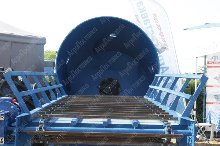

Измельчитель рулонов производства РФ используется в ряде производственных циклов сельского хозяйства. Измельчитель рулонов осуществляет самостоятельную загрузку рулонов. Далее, с помощью...
ООО «СамараАгроСнаб»Измельчитель Рулонов Усиленный
Предназначен для измельчения рулонов соломы и сена влажностью до 15%. Основными агрегатами измельчителя являются — рама, барабан, дробилка. Барабан установлен на поддерживающих (нижних) опорных роликах и удерживается направляющим роликовым модулем. Крутящий момент передается непосредственно барабану ременной передачей от мотор-редуктора приводного модуля.
На задней стенке барабана, с внешней стороны смонтирован корпус дробилки с расположенными в нем измельчающим ротором, держателем сита и вентилятором. На переднем диске ротора закреплены торцевые ножи (сегменты), и на осях между дисками ротора молотки. На подмоторной плите дробилке закреплен основной электродвигатель. Выгрузной патрубок соединен с камерой вентилятора.
Технические характеристики
Показатели Суммарная эл. мощность установленных электродвигателей, кВт
в том числе:
-основного (привода дробилки)
-приводного модуля барабана
-привод на дополнительном роторе 28,25
22
0,75
5,5 36,25
30
0,75
5,5 Производительность1, т/ч 1 — 2 Источник электрической энергии Сеть переменного трёхфазного тока напряжением 380В,
частотой 50Гц Частота вращения ротора, об./мин. 3000 Диаметр рулона, не более, мм 1800 Длина рулона, не более, мм 1500 Диаметр барабана, мм 1840 Длина барабана, мм 1895 Диаметр шланга ПВХ нагнетательного, мм 150 Высота загрузки, мм 700 Габаритные размеры2, (Д×Ш×В), мм 2715×2170×2520 Масса, кг 980 Стоимость, руб уточняйте пож по тел уточняйте пож по тел Транспортер подачи рулонов, руб. уточняйте пож по тел
1 Производительность ориентировочная и зависит от различных параметров: диаметр отверстий сита, влажность сырья, вид материала, выгрузка, скорость загрузки (подачи материала) и т. д.
Срок изготовления 15 раб дней
50 проц предоплата.
