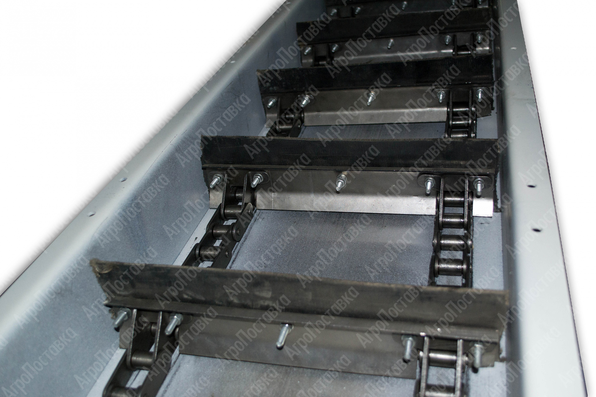

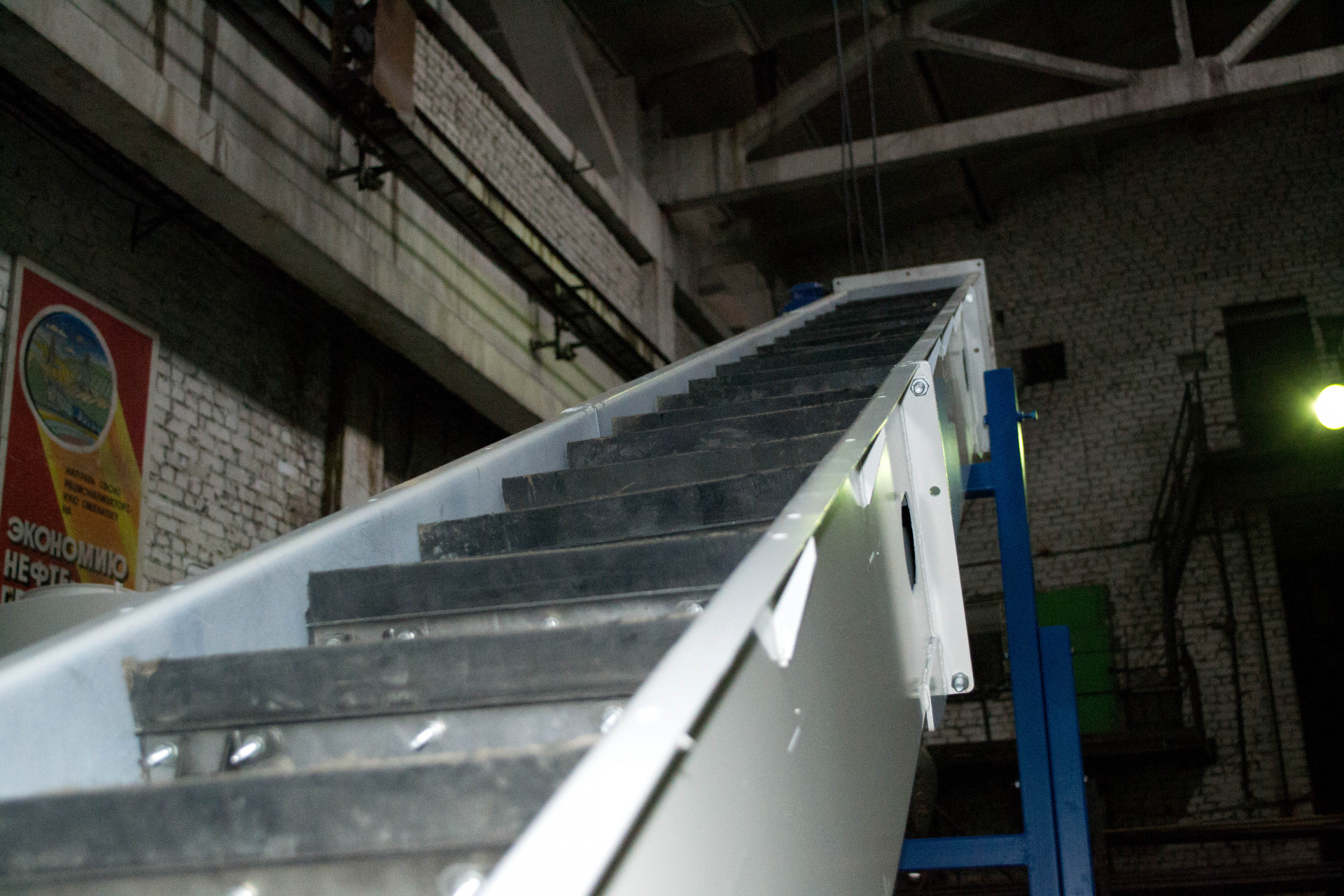

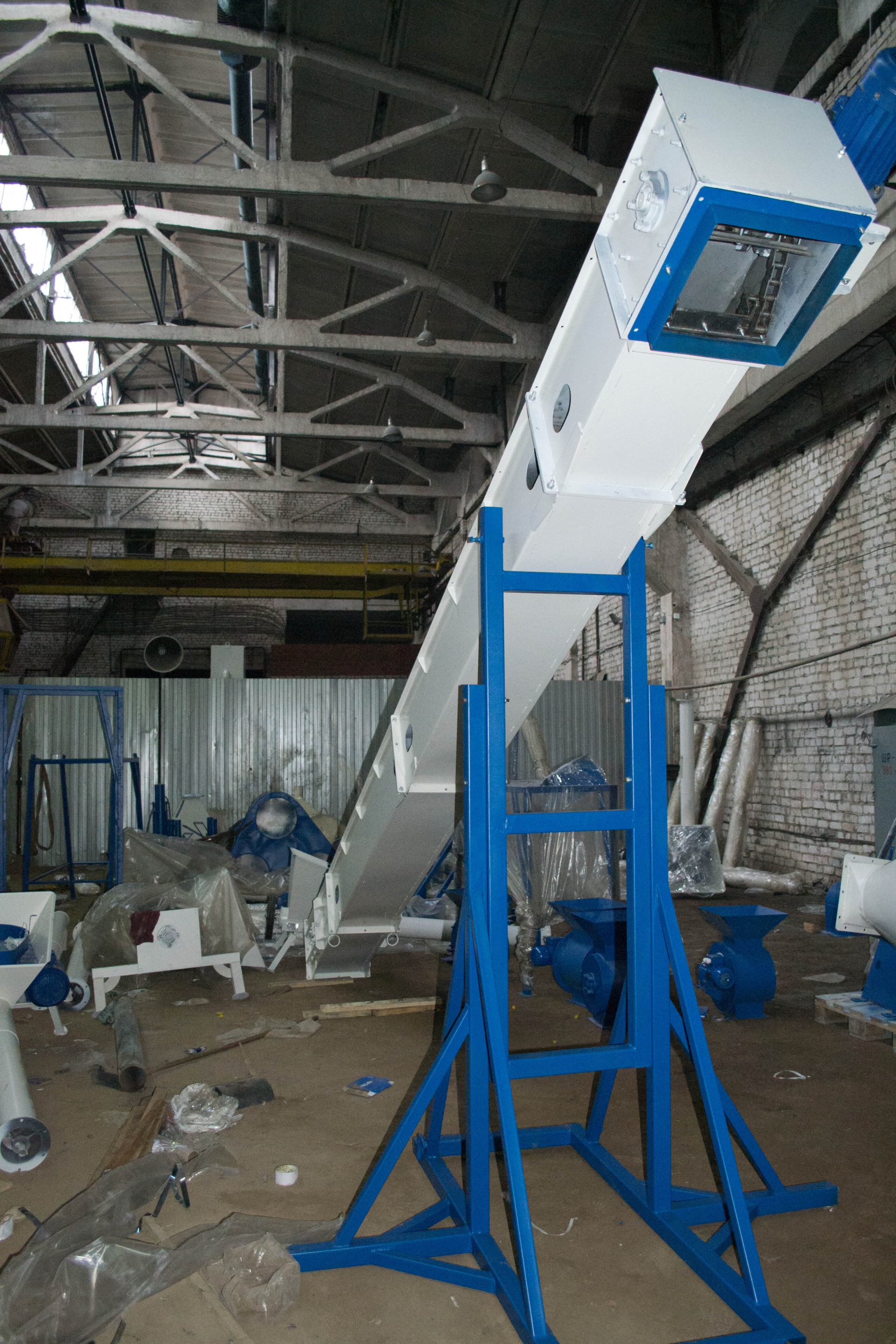

Транспортеры цепные скребковые (ТЦС) — это специальные усиленные перегрузчики, применяемые в различных отраслях промышленности, как правило, для перемещения материалов, обладающих хорошей и средней сыпучестью. Цепной Скребковый Транспортер пригоден как для горизонтальной, так и для наклонной транспортировки зерна, продуктов его переработки и насыпных грузов, имеющих близкие к зерну физико-механические свойства. (Шаг скребка 25 или 50 см).
Конструкция транспортера ТЦС представляет собой короб прямоугольного сечения, изготовленный из листовой стали. С одного конца транспортера расположена приводная станция, а с другого натяжная. Рабочим органом является цепь со скребками, натянутая между двумя звездочками, он может эксплуатироваться на открытом воздухе, под навесом, в неотапливаемых помещениях категории «Б».
Технические характеристики Модель Габаритные размеры, мм Мощность, кВт Производ-ность, т/ч Масса, кг ТЦС-200 (2м) 2020*480*490 0,37-0,55 до 25 т/ч 170 ТЦС-200 (4м) 4020*480*490 0,75-1,1 260 ТЦС-200 (6м) 6020*480*4901,1-1,5 340 ТЦС-200 (8м) 8020*480*490 1,5-2,2 420 ТЦС-200 (10м) 10020*480*490 ( 2,2-3,0 500 ТЦС-350 (2м) 2020*600*500 0,37-0,75 до 35 т/ч 220 ТЦС-350 (4м) 4020*600*500 0,75-1,1 340 ТЦС-350 (6м) 6020*600*500 1,1-2,2 440 ТЦС-350 (8м) 8020*600*500 1,5-3,0 560 ТЦС-350 (10м) 10020*600*500 2,2-4,0 670
