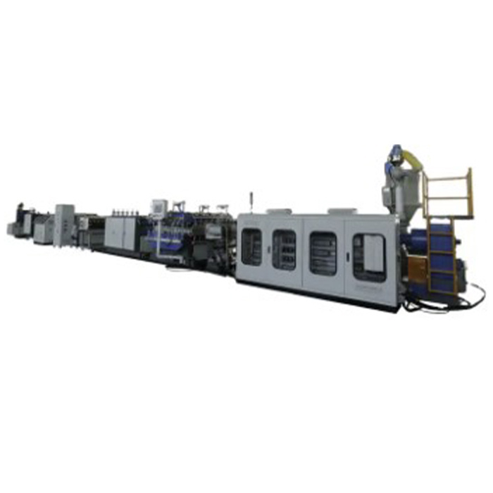

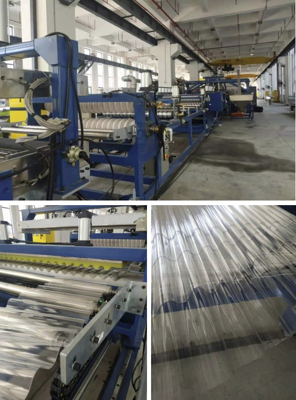

Линию для производства ПЭТ профлистов AF-130PET
Обновлено 21.02.2023 481864
  • Модель: AF-130PET
  • Сырье для производства продукции: PET
  • Ширина выпускаемой продукции: 1200 мм
  • Толщина производимого продукта: 0,8-1 мм
  • Электропитание: Трехфазное 380В
  • Габаритные размеры: 20000 х 7000 х 2300 мм
Экструдер
  • Материал шнека: Азотированная сталь 38CrMoAlA
  • Глубина азотирования стали: 0,3-0,6 мм (твердость ≥ 850HV, j, степень хрупкости2)
  • Количество зон постоянной температуры ствола: 8 зон
  • Мощность: 160 кВт
  • Форма управления: Управление постоянным током
  • Диаметр шнека: Φ130 мм
  • Отношение длины к диаметру шнека L/D: 33:1
  • Производительность экструзии: 250-400 кг/час
  • Система управления: Комплект электрической системы управления (с использованием ПЛК марки Siemens, 10 дюймов)
Комплект одноканального устройства смены экрана с двумя отверстиями
  • Мощность гидравлического управления: 5 л.с. (используется экструзионным хостом 120 мм)
  • Диаметр гидравлического цилиндра: Φ125 мм (используется экструдером 120 мм)
  • Устройство смены экрана имеет специальную внутреннюю конструкцию, обеспечивающую хорошую герметичность
  • Каждый корпус пресс-формы устройства смены экрана изготовлен из легированной стали и проходит строгую термообработку
  • Форма управления устройством смены экрана – полное гидравлическое управление
Набор высокотемпературных насосов-дозаторов расплава
  • Скорость потока насоса: 150 см³/мин
  • Корпус насоса изготовлен из высококачественной легированной стали, прошел термообработку, хромирование и полировку
  • Комплект редуктора: SEW (Германия)
  • Комплект системы управления мертвым циклом входного давления шестеренчатого насоса: DYMISCO
  • Для ввода параметров используется режим ввода микрокомпьютера: Siemens (Германия)
  • Комплект устройств регулирования давления: Danisco
Коэкструзионная пресс-форма для экструзии листов
  • Эффективная ширина пресс-формы: 1600 мм
  • Материал пресс-формы: Высококачественная жаропрочная легированная сталь
  • Количество зон нагрева формы: 7 зон
  • Мощность нагрева каждой зоны: 3 кВт
Трехвалковый каландр
  • Количество роликов: 3 ролика
  • Диаметр ролика: Φ450 мм
  • Длина ролика: 1600 мм
  • Толщина одной стороны ролика: ≧28-30 мм
  • Плоская глубина: 5 мм
  • Материал ролика: Легированная сталь
  • Внешняя твердость: HRC60-65 (2~3 мм)
  • Вращающееся соединение: Более 2 дюймов
  • Погрешность постоянной температуры: ± 1 С
  • Мощность передачи: 5,5 кВт х 3 = 16,5 кВт
  • Набор устройств для наддува азота и стабилизации давления: Давление может достигать 25 МПа
Камера нагрева
  • Система управления: AIRTAC
  • Количество зон контроля температуры: 6 зон
  • Десятикатковая тракторная установка
  • Мощность управления: 3 кВт
  • Форма управления: Управление преобразованием частоты
  • Форма зажима и открытия: Пневматическая
Тянущий блок
  • Мощность тягового двигателя: 2,2 кВт
  • Диаметр тягового ролика: Ф240 мм
  • Длина тягового ролика: 1600 мм
  • Обработка поверхности тягового резинового ролика: Ламинирование и полировка
  • Обработка поверхности тягового стального ролика: Твердое хромирование и полировка до полузеркальной поверхности
  • Форма зажима и открывания: Пневматическая
Режущая машина
  • Форма отключения: Гидравлическое отключение
  • Мощность гидравлического управления: 3 л.с.
  • Гидравлический диаметр: Ф100 мм
  • Форма управления: Полное гидравлическое управление электромагнитным клапаном
