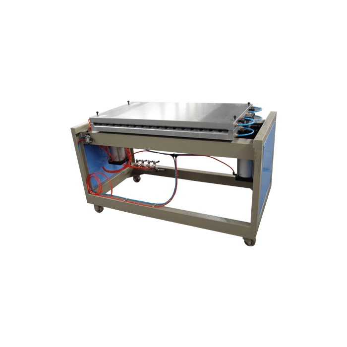

Линию для производства ПЭТ профлистов SJ75+75
Обновлено 25.07.2024 950412
  • Модель: SJ75+75
  • Расчетная скорость линии: 0,5 – 5 м / мин
  • Производительность экструзии: 200 – 350 кг / ч
  • Сырье для производства: ПЭТ
  • Состояние сырья: Сухие хлопья или гранулы
  • Ширина профиля: 902
  • Толщина профиля: ≥ 1,8 мм
  • Источник питания: 380 В, 50 Гц
  • Температура охлаждающей воды: <30 °С
  • Давление охлаждающей воды: 2 – 4 кг / см2
  • Расход воды: 10 м3 / ч, 0,5 м3 / ч
  • Давление сжатого воздуха: 0,6 – 0,8 МПа
  • Расход воздуха: 1,5 м3 / ч
  • Температура окружающей среды: 0 – 40 °С
  • Влажность окружающей среды: 20 – 80 %
Одношнековый экструдер:
  • Модель: SJ75/30
  • Диаметр шнека: 75 мм
  • Соотношение сторон шнека: 30
  • Материал шнека: 38CrMoAIA
  • Глубина азотирования поверхности шнека: 0,5 – 0,7 мм
  • Твердость винтовой части: HV ≥ 740
  • Твердость стволовой части: HV ≥ 940
  • Количество зон нагрева: 5 шт.
  • Общая мощность нагрева: 20 кВт
  • Способ охлаждения: Вентилятор
  • Мощность двигателя: 45 кВт
Однонаправленный плоский сдвоенный экструдер SJP-75/44:
  • Диаметр шнека: 71 мм
  • Соотношение сторон шнека: 44
  • Расстояние между центрами двух винтов: 60 мм
  • Зазор между винтами: 1 мм
  • Зазор между винтом и стволом: 0,45 мм
  • Скорость вращения шнека: 300 об / мин
  • Общая мощность нагрева: 50 кВт
  • Мощность двигателя: 132 кВт
  • Скорость вращения двигателя: 1480 об / мин
  • Класс защиты двигателя: IP54
  • Питатель:
  • Модель: WD-90
  • Диаметр шнека: 90 мм
  • Мощность двигателя: 1,5 кВт
  • Объем бункера: 200 л
  • Материал бункера: SS304
  • Коробка передач:
  • Выходная скорость: 300 об / мин
  • Материал шестерни: 20CrMnTi
  • Материал вала: 40CrNiMoA
  • Мощность смазочного насоса: 1,1 кВт
  • Площадь теплообменника: 3 м2
  • Объем бака для масла: 70 л
  • Выдерживаемый крутящий момент: 5 080 Н.м
  • Тип смазочного масла: Трансмиссионное масло средней нагрузки 220#
  • Блок водяного охлаждения цилиндров:
  • Мощность двигателя: 0,55 кВт
  • Объем резервуара для воды: 150 л
  • Материал резервуара: SS304
  • Площадь теплообменника: 4,2 м2
  • Вакуумная система:
  • Мощность вакуумного насоса: 11 кВт
  • Предельная степень вакуума: ≤ 10 Па
  • Объем вытяжки воздуха: 300 л / с
  • Степень рабочего вакуума: ≤ 300 Па
  • Материал вакуумного бака: SS304
Каландр:
  • Модель: L=1400MM
  • Диаметр вала: 320 мм, 400 мм
  • Эффективная ширина вала: 1200 мм
  • Материал вала: Сталь 45
  • Соосность: ≤ 0,005 мм
  • Чистота поверхности вала: Ra ≤ 0,016 мкм
  • Твердость поверхности вала: HRC58-62
  • Толщина хромирования: 0,08 мм
  • Мощность передачи: 2,2 кВт
Система контроля температуры валов:
  • Диапазон температур: Комнатная – 100 °С
  • Точность контроля температуры: ± 1 °С
  • Мощность: 1,5 кВт х 3 шт.
