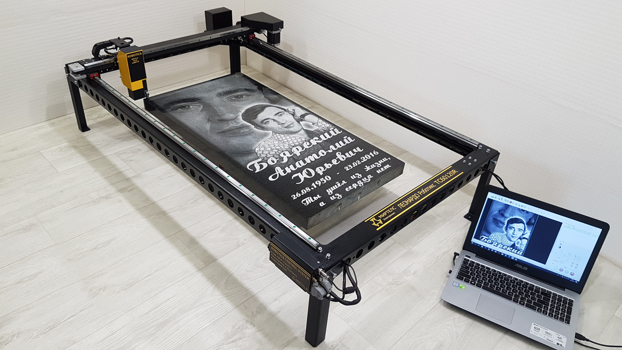

Станок Роботикс  TC60120R – это современный интеллектуальный гравировальный аппарат для нанесения изображений на камень.
Модель TС60120R позволяет производить гравировку портретов, надписей, орнаментов, пейзажей на плитах из гранита разных горных пород (карельский, китайский, индийский, а также габбро-диабаз, долерит).

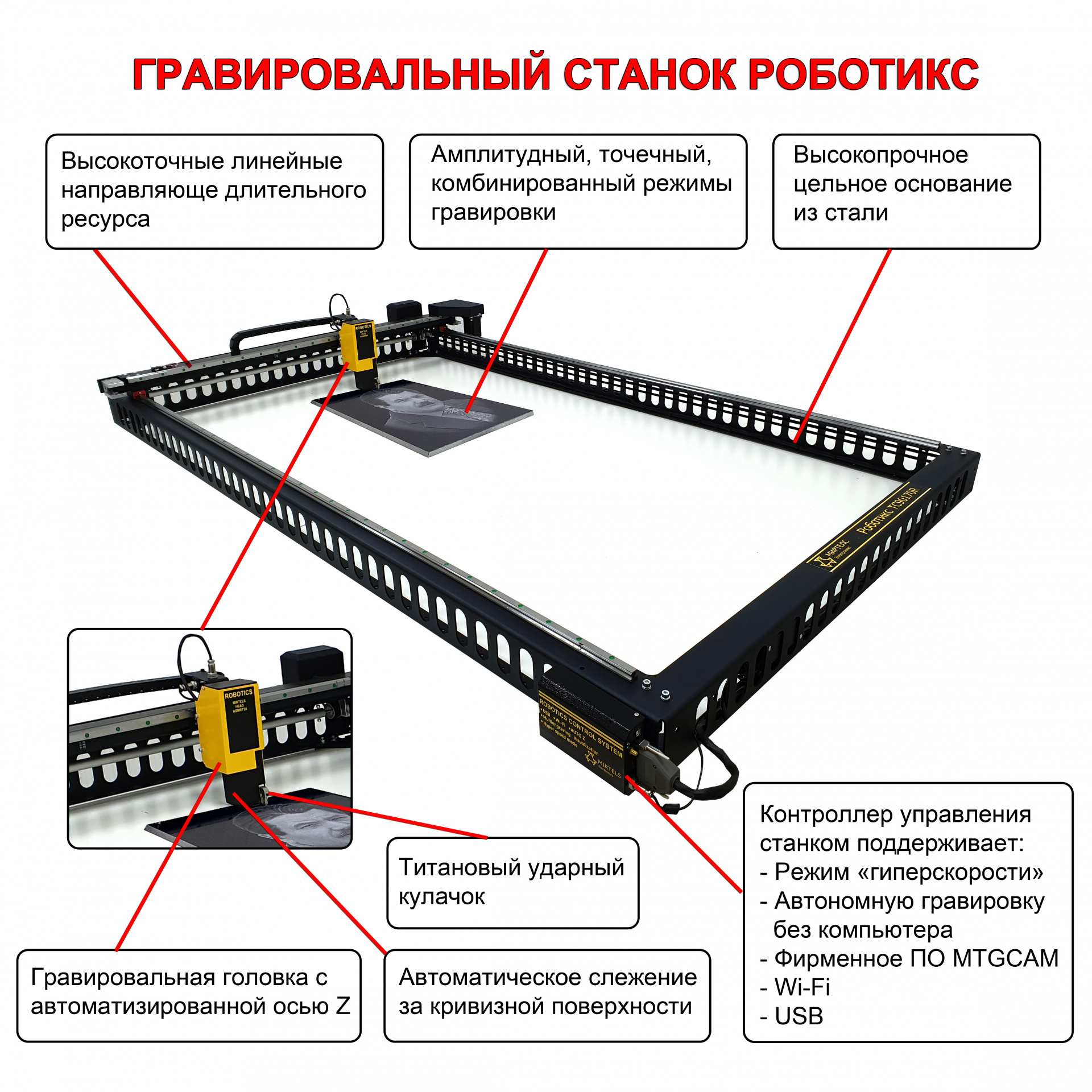

Отличительной особенностью моделей серии «Роботикс» является значительно расширенный функционал, который позволяет выполнять задачи быстрее и качественнее. Он существенно повышает как производственные возможности гравёра, так и лёгкость управления станком со стороны оператора мастерской.
Основные новые функции и возможности ударного гравировального станка Роботикс:
1.    Новая версия фирменного программного обеспечения MTGCAM –  совместимо с привычной большинству средой Windows, в том числе 10 вервии Виндоуз.
2.    На мониторе компьютера отображается визуализация процесса гравировки онлайн. Можно удалённо управлять и наблюдать за процессом онлайн, а также возможно загрузить данные в управляющий блок с помощью Wi-Fi или кабеля USB.

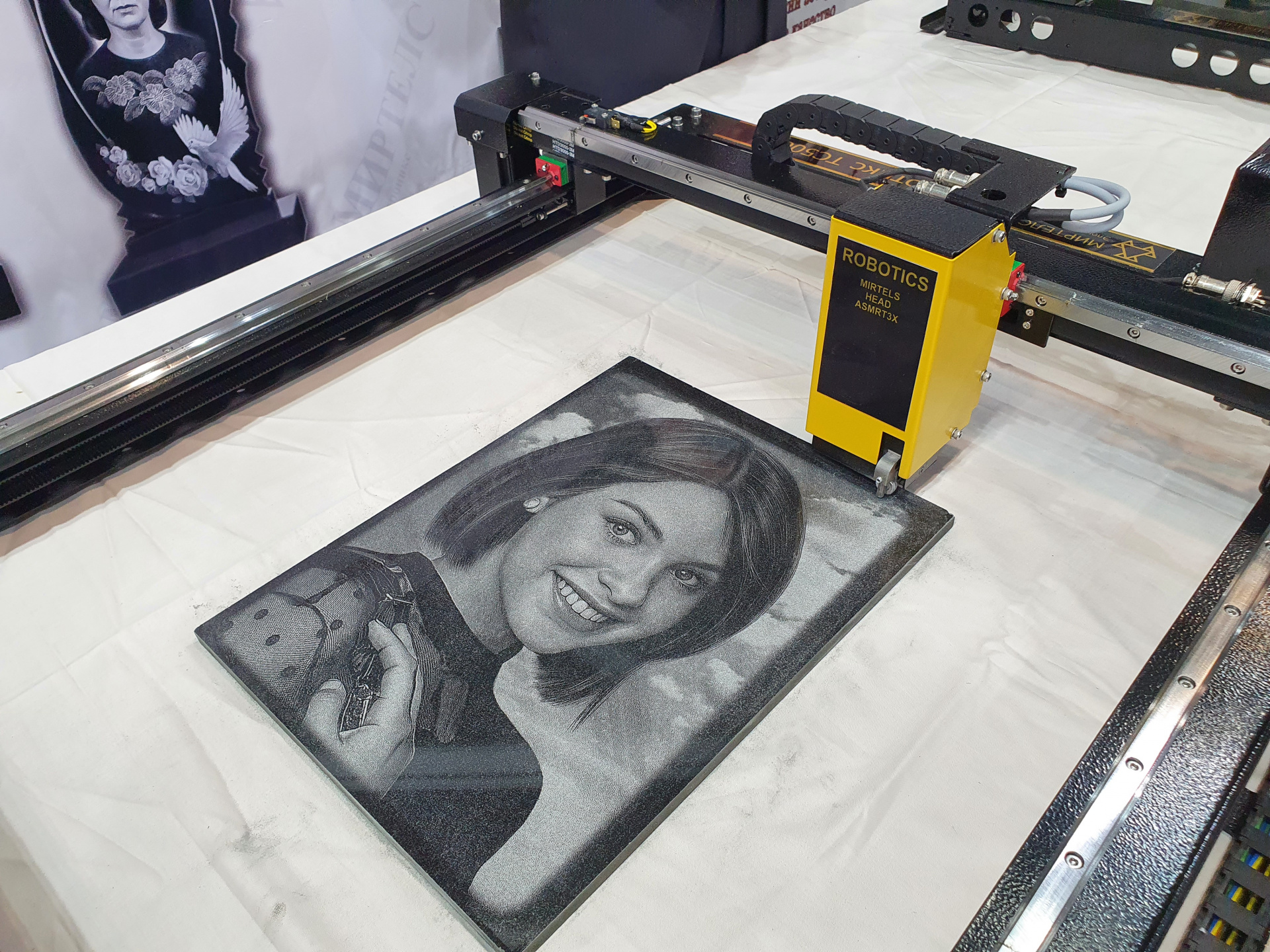

3.    Автоматическая ось Z. Головка сама опускается на камень в начале гравировки и поднимается после выполнения задания.
4.    В головке применяются титановый кулачок, в сравнении с алюминиевым узлом, как в прошлой модели, титан увеличивает долговечность использования станка и более качественный результат.
5.    Станок имеет авто контроль за кривизной поверхности камня. Данная функция повышает качество конечного изображения, ведь гравировальный аппарат определяет неровность поверхности заготовки и самостоятельно изменяет положение иглы по высоте относительно гравируемой зоны.
6.    Режим «гиперскорости» - гравировка на повышенной скорости помогает справится с задачами при большом количестве заказов и при этом сохранить качество. Также обратите внимание на новые режимы нанесения изображения, которыми не были оснащены прошлые модели. Например, выполнение растушевки и растеризации загруженного портрета, обход по контуру высокой кривизны, многослойная гравировка и другие сложные задачи. Это дает отличную возможность использовать большее количество оттенков серого, нежели ранее.
7.    Автоматическая функция восстановления работы при аварийном отключении электроснабжения, после устранения помех процесс возобновляется с конкретной точки остановки, не требуя вмешательства оператора.

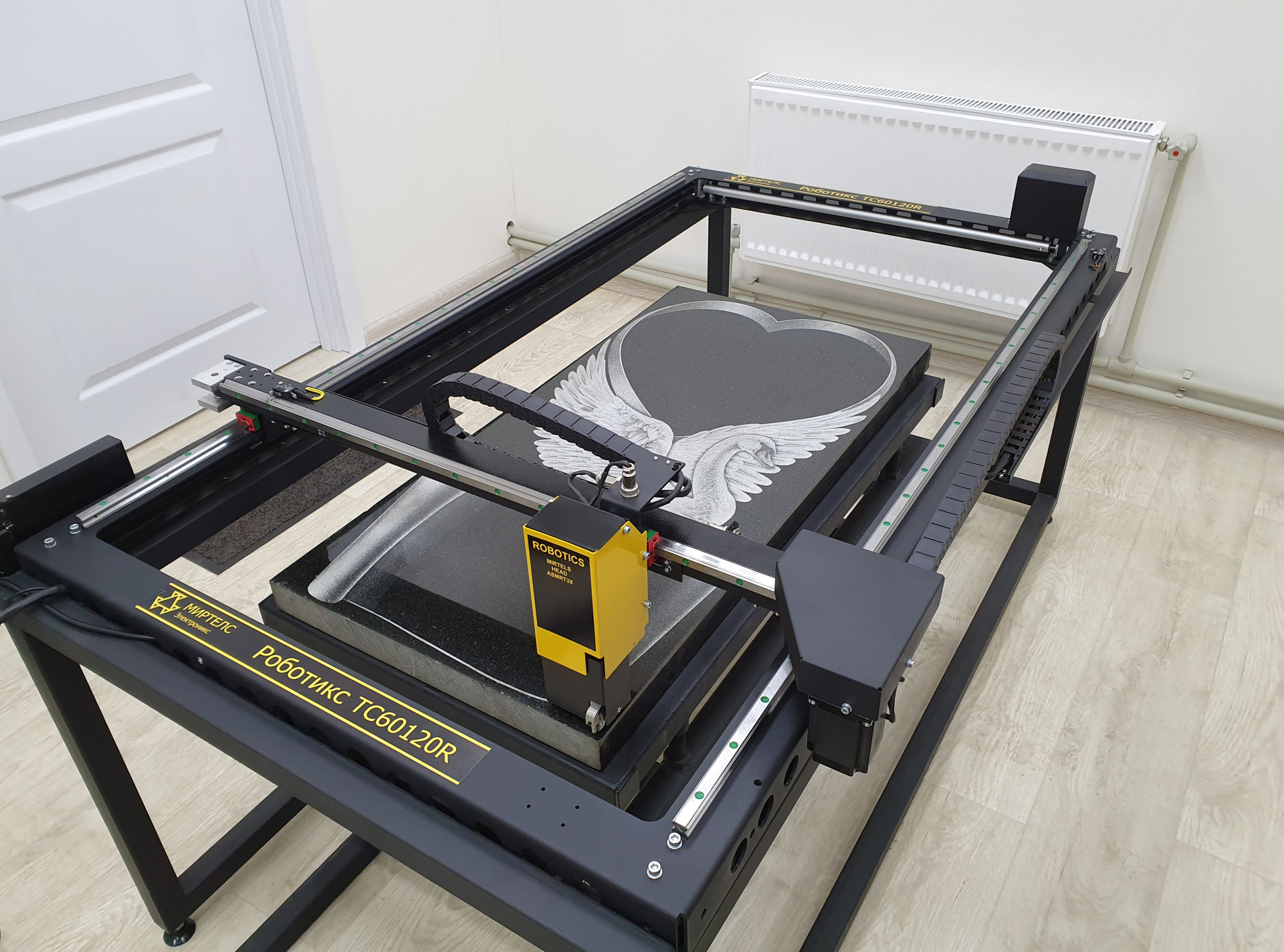

  • Рабочая зона имеет размер 600×1200 мм.
  • Станок имеет три основных вида гравирования – амплитудный, точечный, комбинированный.
  • Глубина гравировки составляет - 0,1-0,8 мм
  • Напряжение питания 220 В.
  • Скорость гравировки изображение размером 20х30см от 18 минут, драйвер - Win10.
