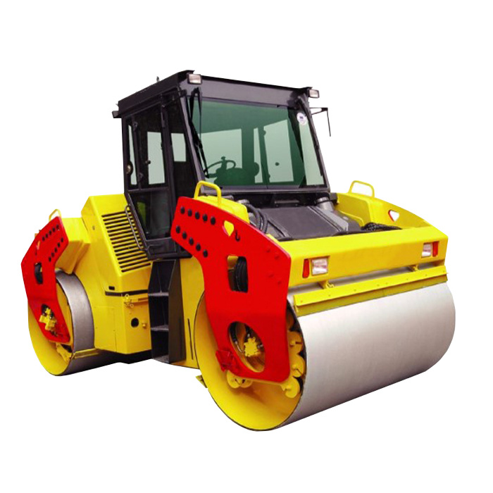

Двухвальцовый гидравлический виброкаток LDD314H
Обновлено 02.03.2023 485204
Виброкаток предназначен для уплотнения гранулярных и асфальтных поверхностей, идеально подходящие для работ по ремонту и обслуживанию небольшой площади, например, пешеходные дорожки, мосты, ямочный ремонт, ландшафтные работы и др.
  • Модель: LDD314H
  • Статическая линейная нагрузка: 329 Н/см
  • Номинальная амплитуда колебаний: 0.74/0.35 мм
  • Частота вибраций: 40/55 Гц
  • Усилие вибраций: 175х2/110х2 кН
  • Максимальная скорость: 13 км/ч
  • Преодолеваемый подъем: 40 %
  • Радиус поворота: 7000 мм
  • Ширина вальца: 2130 мм
  • Диаметр вальца: 1300 мм
  • Колесная база: 3590 мм
  • Дорожный просвет: 350 мм
  • Габаритные размеры: 4890 х 2240 х 3120 мм
  • Вес: 14000 кг
Дизельный двигатель
  • Модель: Cummins6BT5.9
  • Мощность двигателя: 110 кВт
