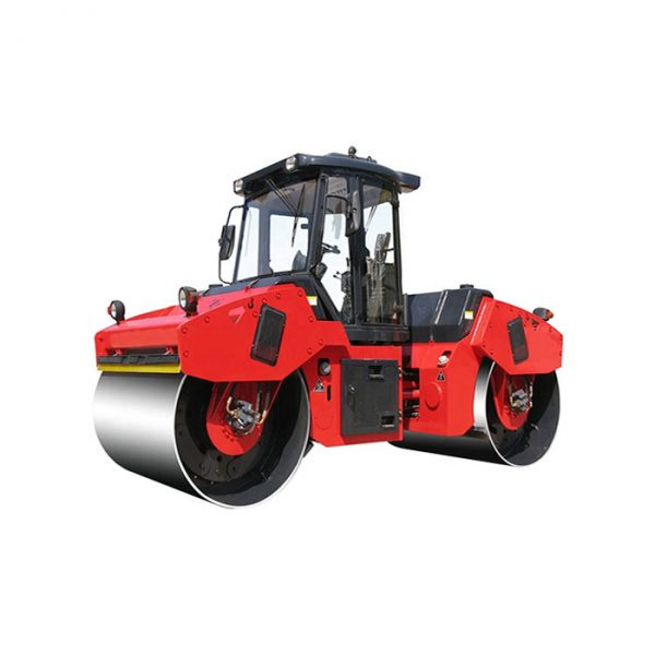

Двухвальцовый гидравлический виброкаток LTC212/LTC214
Обновлено 02.03.2023 485221
Этот двухвальцовый гидравлический виброкаток идеально подходит для уплотнения различных закрепленных грунтов, асфальтобетонов и цементобетонов при строительстве дорожного покрова.
  • Модель: LTC212/LTC214
  • Нагрузка на переднюю ось: 6000/7000 кг
  • Нагрузка на заднюю ось: 6000/7000 кг
  • Статическая линейная нагрузка: 286/333 Н/см
  • Расстояние перемещения по крабу: ± 170 мм
  • Емкость бака для воды: 2 х 600 л
  • Емкость топливного бака: 154 л
  • Емкость гидравлического бака: 65 л
  • Амплитуда вибрации:
  •  - Высокая амплитуда: 0,8 мм
  •  - Низкая амплитуда: 0,8 мм
  • Частота вибрации:
  •  - Высокая амплитуда: 40 Гц
  •  - Низкая амплитуда: 46 Гц
  • Центробежная сила:
  •  - Высокая амплитуда: 160 х 2 кН
  •  - Низкая амплитуда: 90 х 2 кН
  • Скорость движения: 0-12 км/ч
  • Радиус поворота: 7000 мм
  • Способность преодоления подъема: 40 %
  • Угол поворота: ± 35 °
  • Диаметр барабана: 1350 мм
  • Ширина барабана: 2100 мм
  • Толщина обода барабана: 20 мм
  • Поперечный угол поворота вибрационного колеса: ± 8 °
  • Колесная база: 3717 мм
  • Дорожный просвет: 324 мм
  • Модель дизельного двигателя: 6BT5.9
  • Мощность дизельного двигателя: 110 кВт
  • Скорость дизельного двигателя: 2300 об/мин
  • Габаритные размеры: 5062 х 2250 х 3000 мм
  • Рабочая масса: 12000/14000 кг
