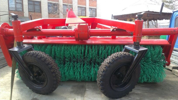

Щетка для трактора МТЗ Беларус , ЮМЗ, ЛТЗ, - УМДУ 80/82 ЛЮКСс механическим поворотом.Аналог ЩД 1.8, ЩД 01, МК 2.0предназначена для очистки улиц. дорог, тротуаров и других участков от мусора, снега,...
Агротехника ПлюсНовая щетка дорожная на мтз УМДУ-80/82.02 ЛЮКС

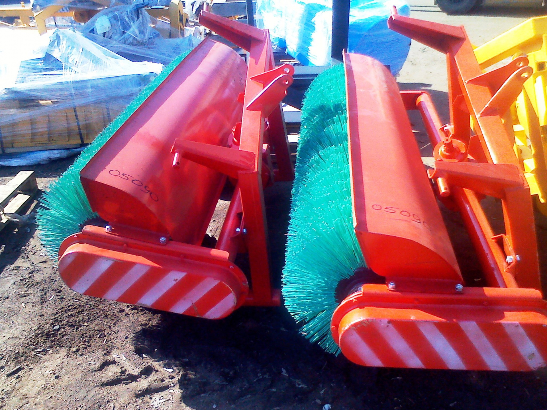

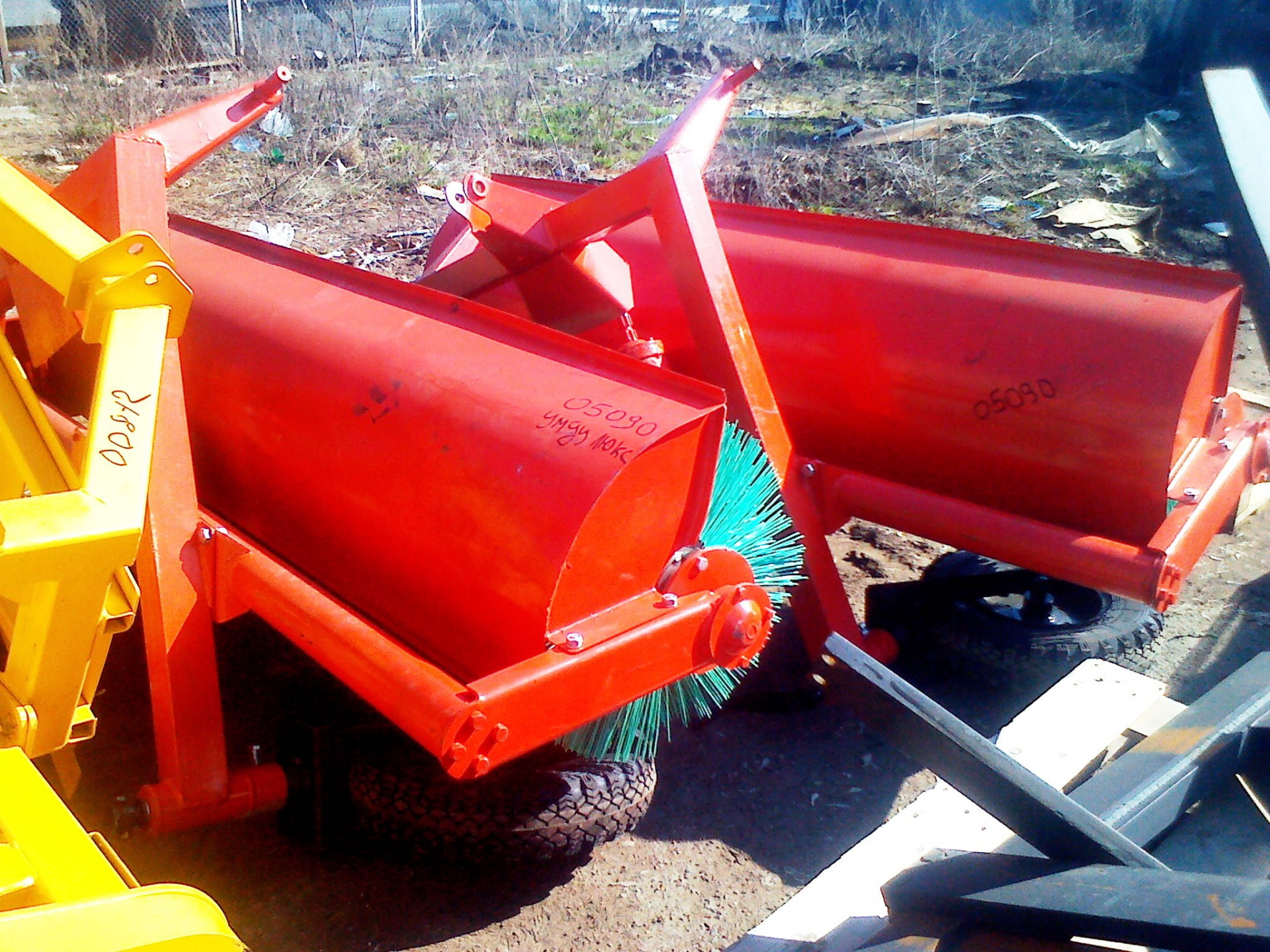

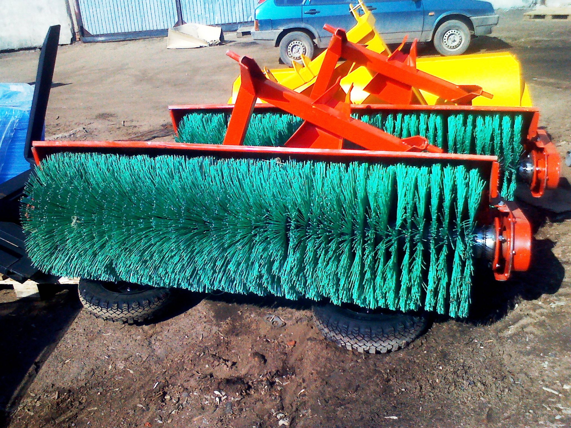

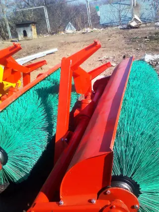

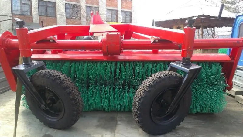

Щетка коммунальная УМДУ-80/82 ЛЮКС агрегатируется с тракторами Беларус тягового класса 1,4. Предназначена для уборки дорог, тротуаров, проезжей части улиц, а также производственных территорий от мусора, песка или свежевыпавшего снега.
Усиленные стойки и крепления гарантируют высокую надежность и долговечность.
Агрегатируется идеально с тракторами: МТЗ 82.1; 82.2; 890,2; 892; 920; 920.2.
Тяговый класс базового трактора по ГОСТ 1,4
Скорость движения рабочая, не более: 10 км/ч
Диаметр вала под ворс: 120 мм
Общая ширина щетки: 2000 мм
Частота вращения ВОМ трактора 540 об/мин
Угол установки щетки относительно продольной оси трактора 60
Тип оборудования навесное
Стойка колеса опорного: 40.5 мм
Колесо опорное 5*10
Масса эксплуатационная: 270 кг, не более
Вал карданный шлицевой 8*8 наличие.
