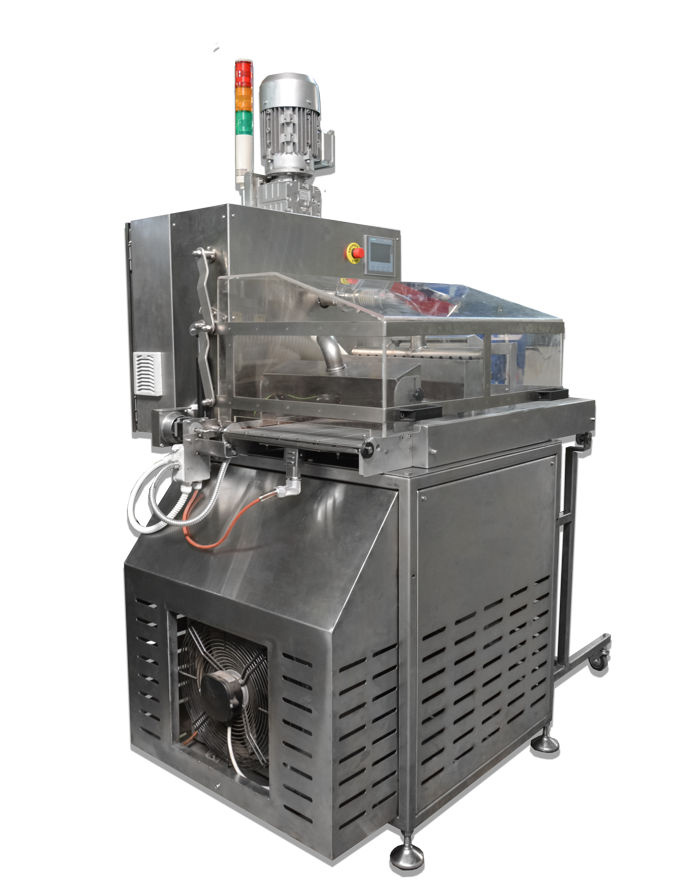

Машина предназначена для автоматизации процесса глазирования кондитерских изделий шоколадной глазурью на предприятиях пищевой промышленности. Глазировочная машина позволяет наносить глазурь...
Функциональное описание:
Машина предназначена для нанесения слоя шоколада на поверхность изделия, используемого для кондитерских изделий, кексов, печенья и т. д. Для производства широкого ассортимента шоколадных изделий.
- Оборудование можно использовать для нанесения шоколада со всех сторон. Покрытие можно также наносить только с одной стороны.
- Используется натуральный шоколад и шоколадная глазурь.
- Изготовлена из нержавеющей стали.

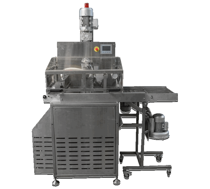

Глазировочная машина состоит из темперирующей машины с системой наполнения и транспортной системы. Транспортная система состоит из 2-х секций (погрузочно-разгрузочная), нагревательного блока, нагнетательного блока, складывается в транспортное положение.
У темперирующей машины и транспортной системы есть собственные колеса.
Технические характеристики глазировочной темперирующей машины
- Производительность до 200 кг в час
- Объем бака 60 литров
- Материал резервуара AISI 304 L
- Структура колонны AISI 304 L
- фреон R404A
- Потребляемая мощность 4 кВт
- Напряжение 380 В
- Три зоны темперирования
- Давление воздуха для выдувания продукта 0,08 бар
- Электропитание для подачи сжатого воздуха 0,25 кВт
- Длина 850 мм
- ширина 800 мм
- Высота 1650 мм
Технические характеристики сетчатой транспортной системы:
- напряжение 220 В
- Мощность 0,25 кВт
- Скорость вращения сетки до 4,5 метров в минуту с регулируемой
- длина 1400мм
- высота от пола 930-980 мм
- Чистая рабочая ширина сетчатой ленты 400 мм
Габаритные размеры темперирующей машины + конвейер
- длина 1400 мм
- ширина 800мм
