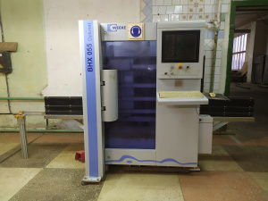

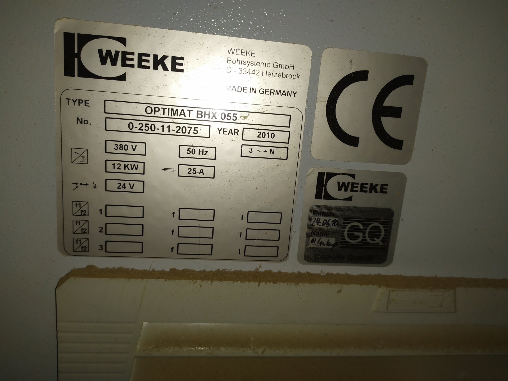

Продается Weeke Optimat ВНХ 055.Центр сверлильно-присадочный вертикальный с ЧПУ.Станок 2010 г. в (в работе с сентября 2016г.)Наработка 435 часов.В идеальном состоянии.Эксплуатировался в одну смену...
Вертикальный сверлильный станок с ЧпуWeekeBhx 055 Optimat
Станок 2016 г. в(в работе с сентября 2016г.)Наработка 435 часов. В идеальном состоянии. Эксплуатировался в одну смену с небольшимобьемом работы. Дополнительно есть аспирация пр-ва Чехия, программное обеспечение для работы, комплекты инструмента, инструкции и т. д. Торг.
