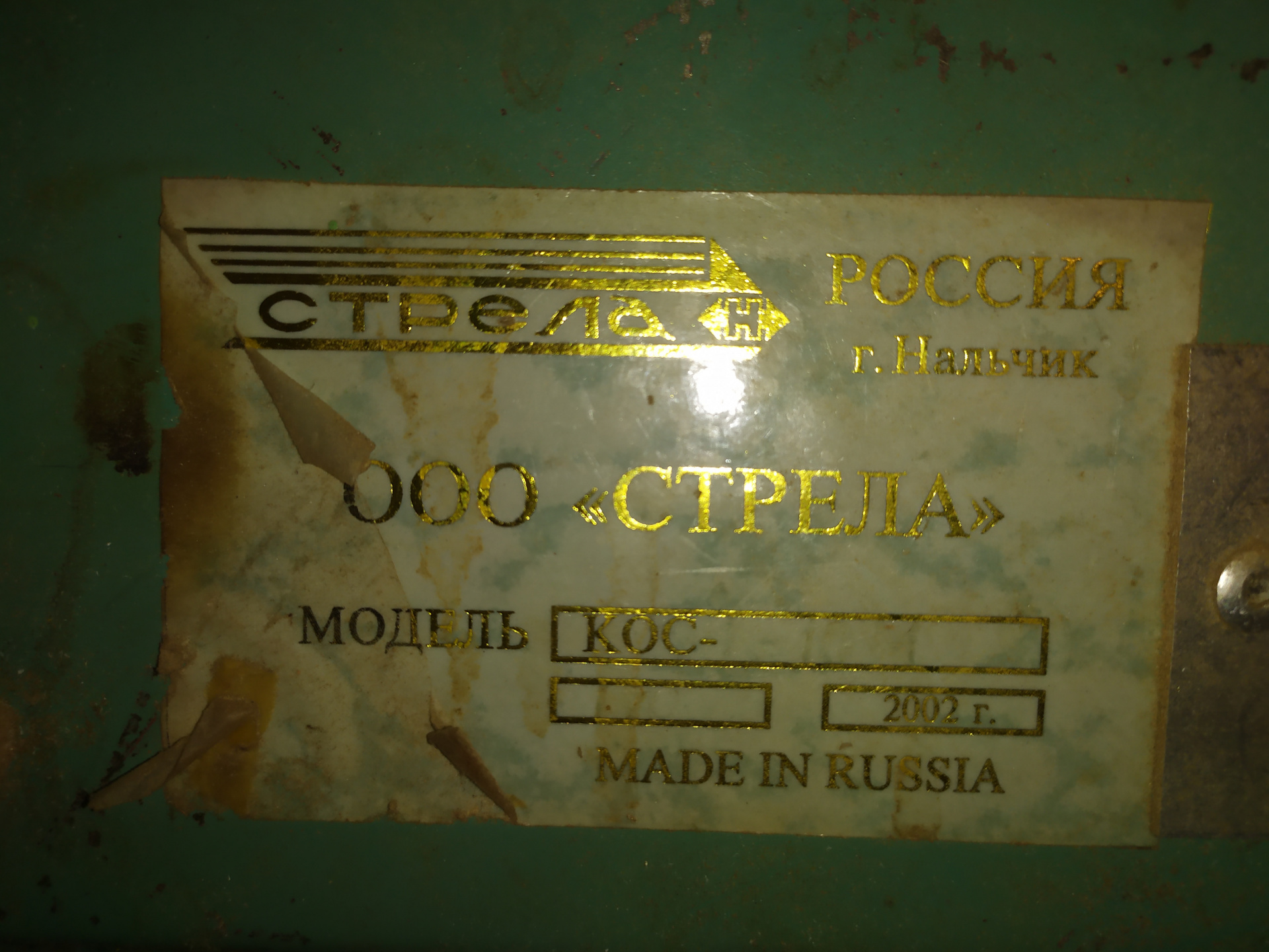

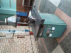

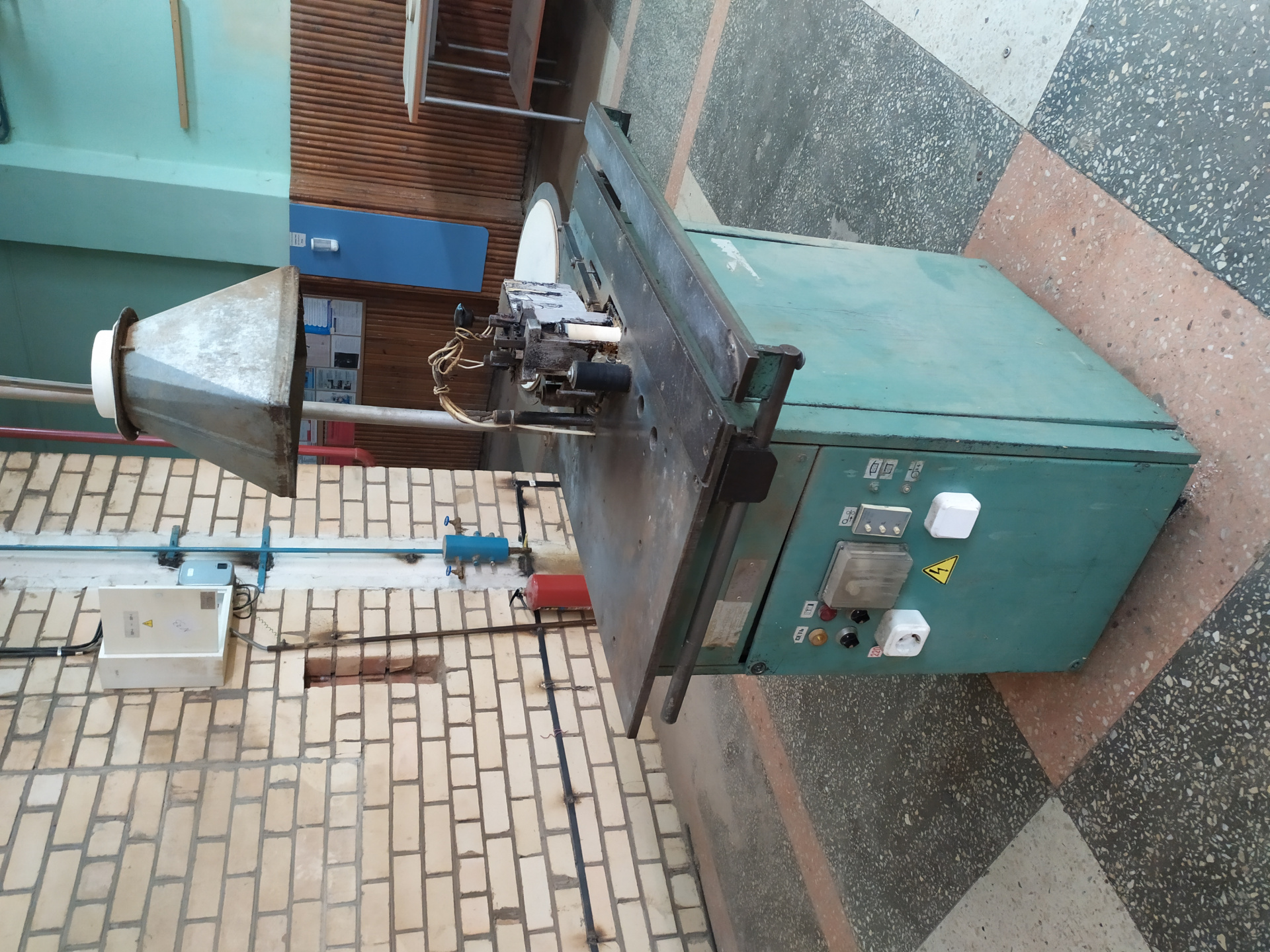

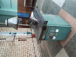

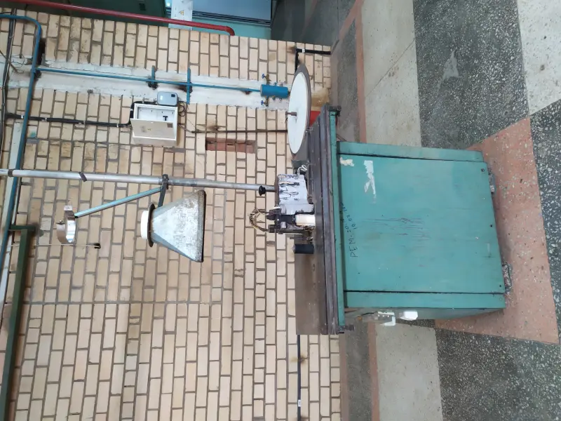

Станкофф.RUТехнические характеристики КОС 1.1М
Станок КОС 1.1М, предназначен для оклеивания натуральным шпоном, пластиком, кромкой ПВХ толщиной до трех миллиметров боковых торцов мебельных элементов предметов внутреннего декора из фанеры, пиломатериалов и пр. оклеивать можно как прямолинейные поверхности, так и криволинейные.
Размеры обрабатывающих щитов мм:
Длина – 160* ….1500
Ширина – 60*…1500
Толщина – 10….50
Радиус закругления, наименьший – 50
Фаока (кромка со скосом), наименьшая – 45
Наименьшая длина выдаваемого облицовочного материала, мм – 320
Толщина облицовочного материала, мм: 0,25….3,0
Размеры рулонного облицовочного материала, мм:
Наружный диаметр – 300
Ширина – 15….55
Тип клея – клей расплав
Время разогревания клея, мин. Не более 30
Количество обслуживаемого персонала, чел. 1
Скорость подачи м/мин 6
Характеристика электрооборудования:
Род тока питающей сети – переменный трехфазный
Частота тока Гц – 50
Напряжение силовых цепей, В – 380
Напряжение цепей управления, В – 110,24
Количество двигателей, шт – 1
Установленная мощность, кВт – 2
Характеристика пневмооборудования:
Рабочее давление пневмосистемы, Мпа – 0,5-0,6
Габаритные размеры станка, мм:
Длина – 1230
Ширина – 750…1180
Высота – 1160
Масса станка, кг – 200
