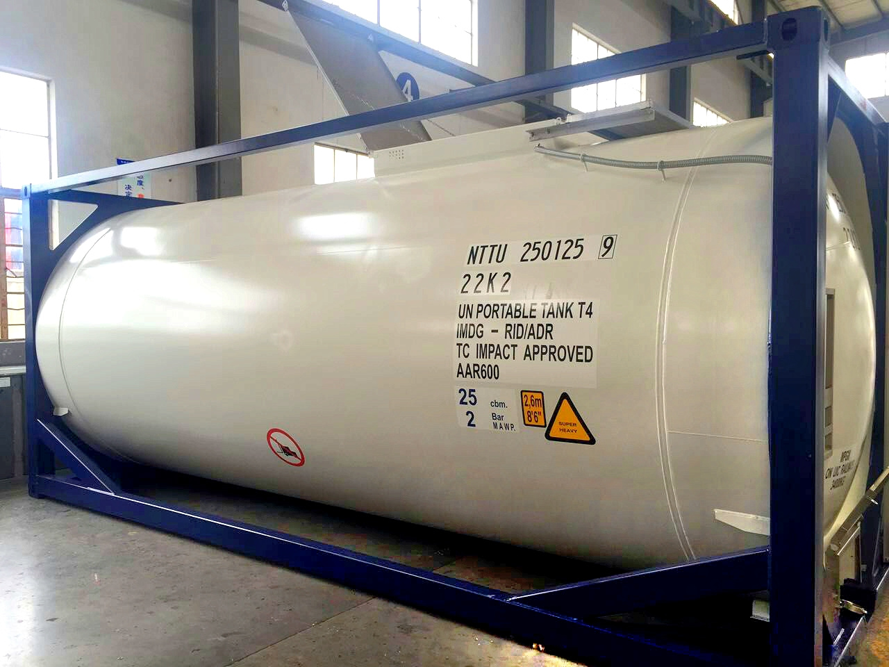

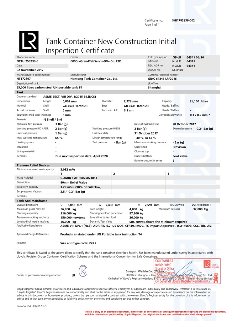

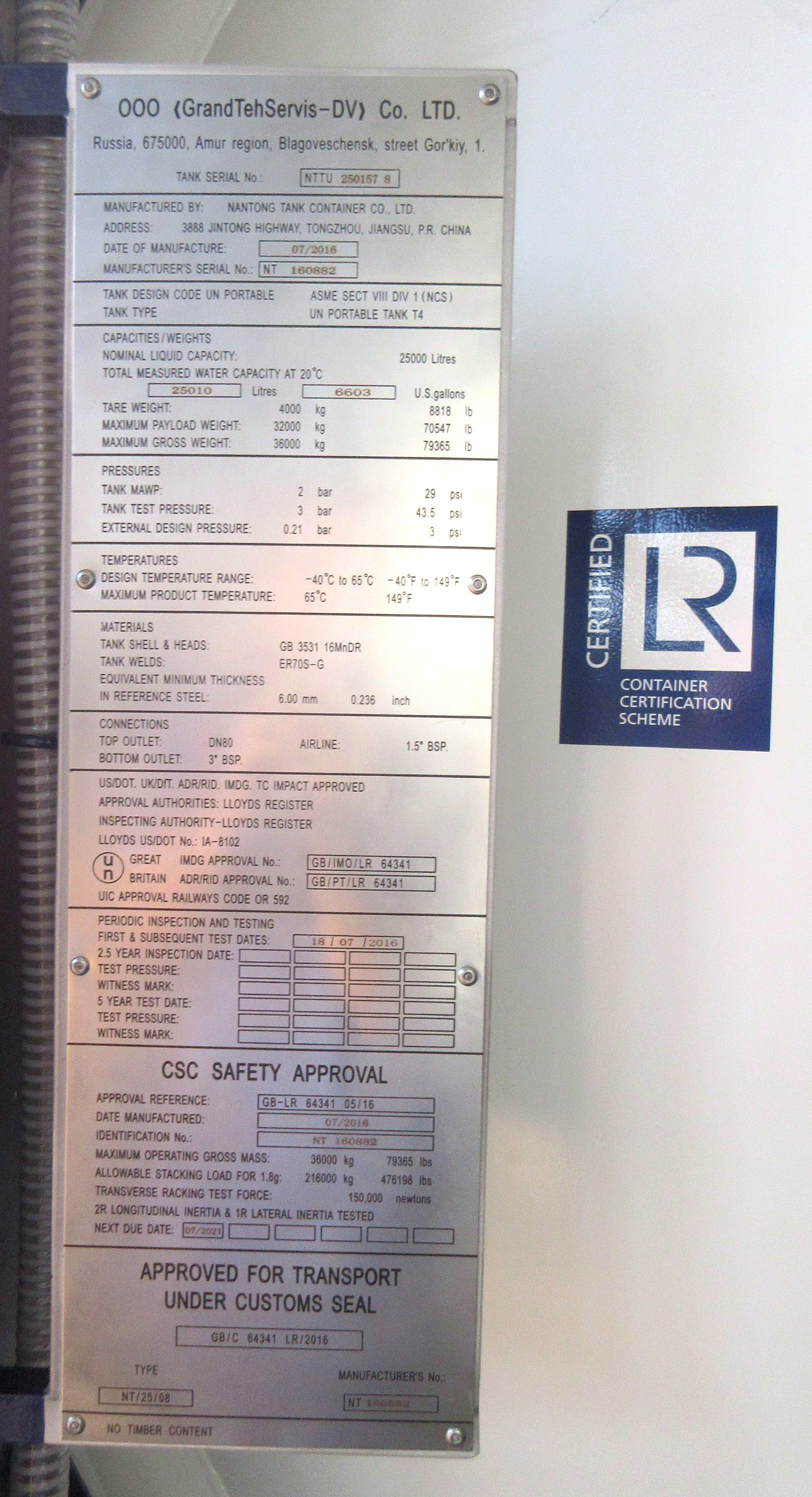

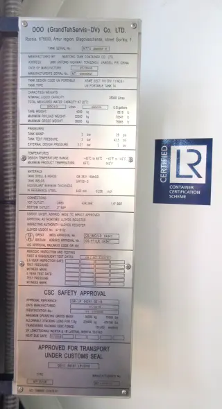

Материал цистерны - конструкционная низколегированная сталь стандарт: GB 3531, марка: 16MnDR

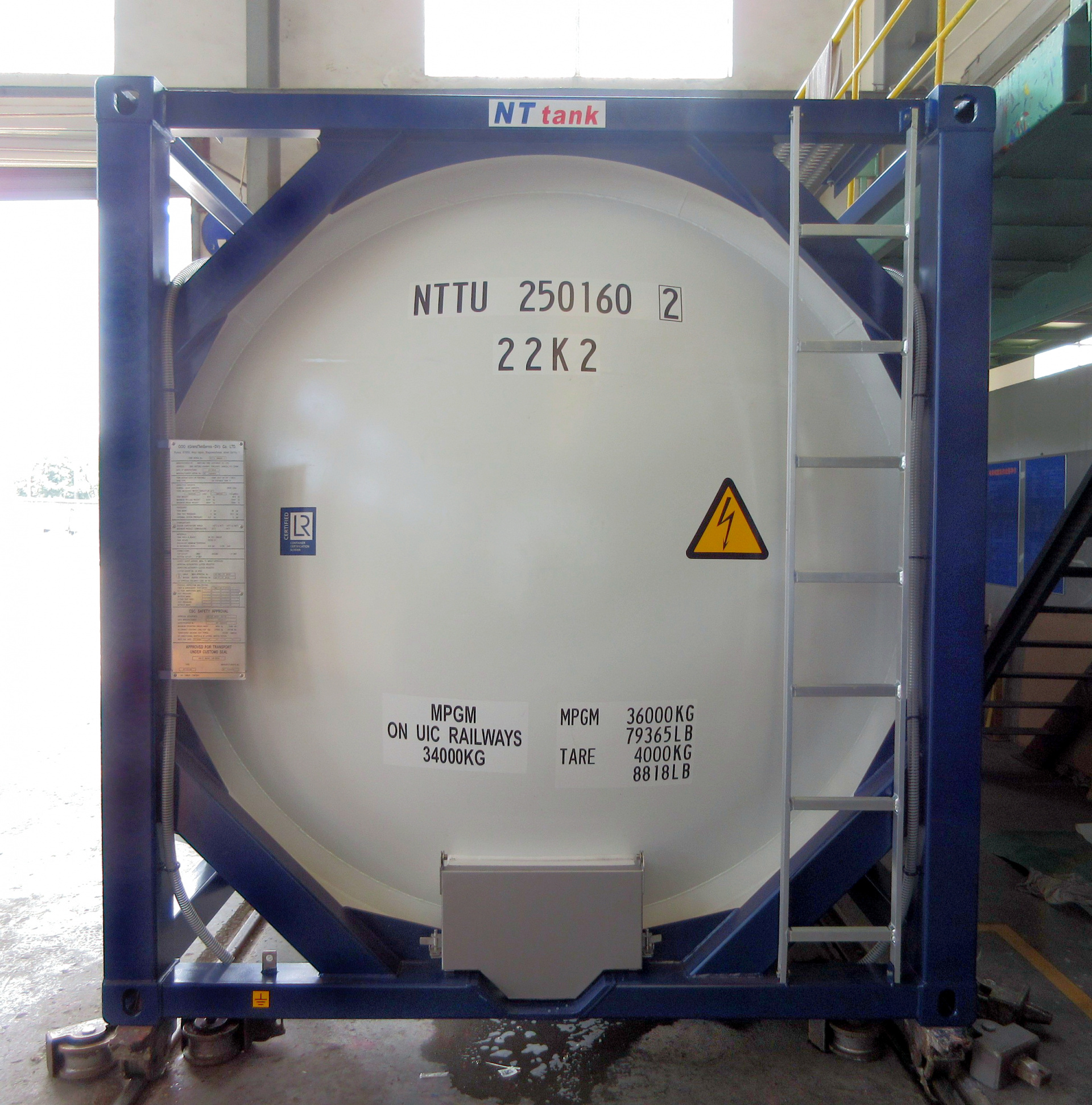

Максимальная масса брутто, кг - 36000
Собственная масса контейнера (тара) (±2%), кг - 4000
Максимальная грузоподъемность, кг - 32000
Вместимость цистерны, л - 25000
Максимально допустимое рабочее давление, МПа - 0.20
Расчетная температура, °С - -40 - + 65
Максимальная рабочая температура, °С - +65
Внутренний диаметр цистерны, мм - 2378
Габаритные размеры, мм
длина б058°.6
ширина 2438°-5
высота 2591°-5
Расстояние между центрами отверстий угловых фитингов, мм
по длине 5853±4'5
по ширине 2259±4
Минимальная толщина стенки цилиндрической части цистерны, мм - 6.0

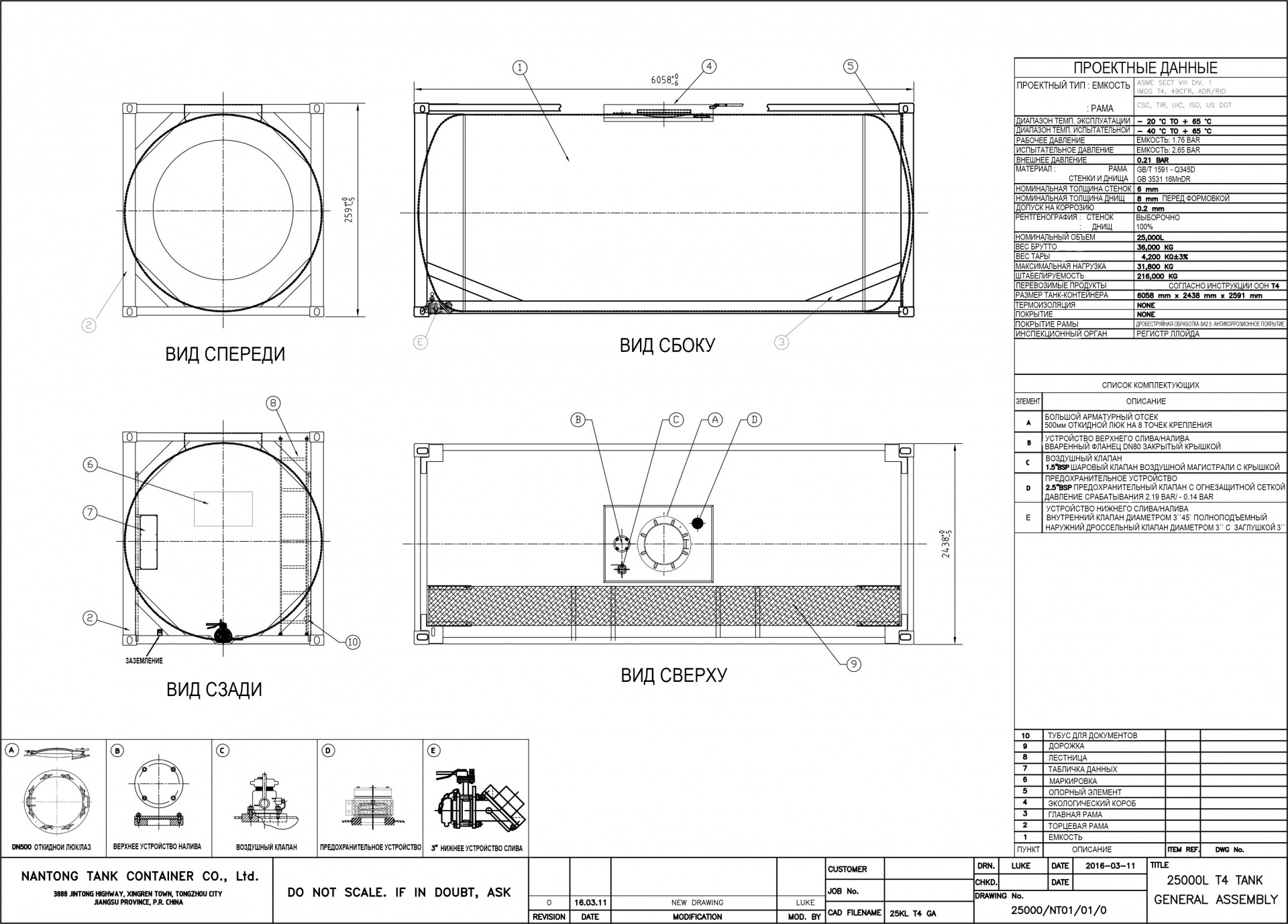

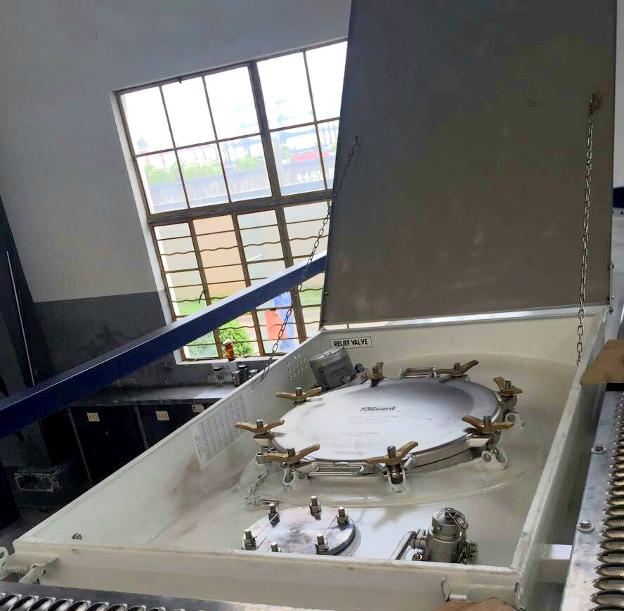

Люк-лаз с крышкой, обечайкой и укрепляющим кольцом и прокладкой.
Диаметр 500 мм, крышка на 6 или 8 болтах с прокладкой, соответствующей перевозимому грузу.
Предохранительный клапан
Тип клапана: Вакуумно-предохранительный пружинный DN80
Устройство верхнего налива (слива) продукта (если установлено)
Ду80 мм (3") с трубой слива, выходным фланцем DN80 и глухим фланцем
Подсоединение воздушной (газовой)магистрали
Ду37 (1 ½") Шаровой клапан с Ду 32, выходной патрубок с резь бой 1.5"BSP и резьбовой крышкой

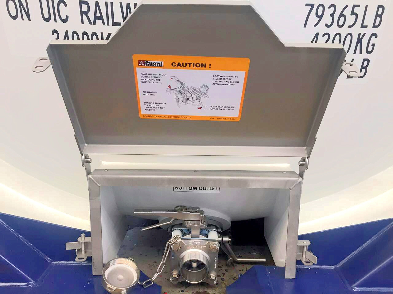

Устройство нижнего налива (слива)
Ду80 мм (3").Последовательно установленные внутренний и наружный клапаны с Ду 80 мм, выходной патрубок с резьбой 3"BSP и резьбовой крышкой
Подъемная лестница (с торца т/к) - со стороны сливного крана
Дорожка, поручень (сверху т/к) - со стороны подъемной лестницы
Штабелируемость, кг - 216000
