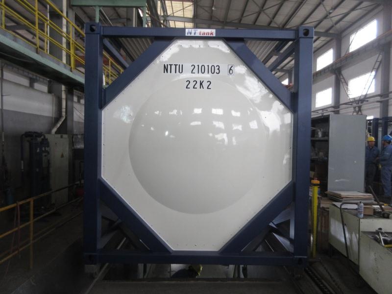

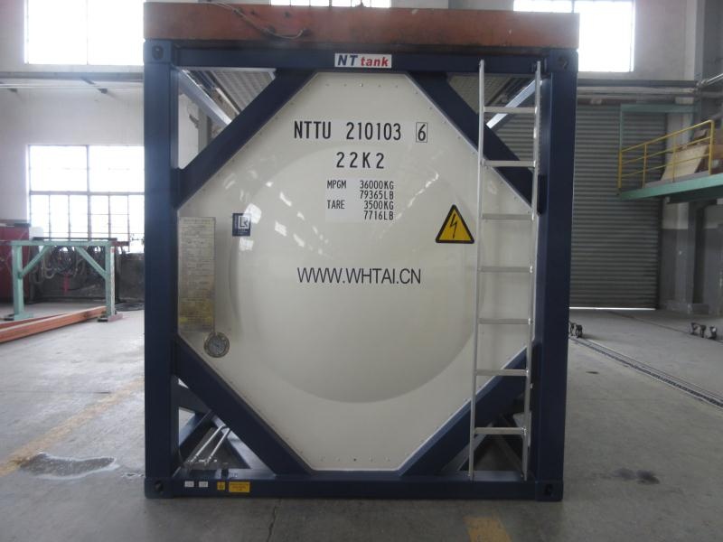

OOO «E4A»| Изготовление на заказ! Стоимость подлежит уточнению из-за колебания курса валют! Техническая спецификация для контейнера-цистерны | |
| Завод-изготовитель | NantongTankContainerCo., Ltd |
| Тип | Стандартный 20-фут танк-контейнер, тип UN Portable Tank T14 |
| Размеры по полнокаркасной раме, фут (мм) | 20’ / 8’ / 8’6” (60580°-6 / 24380°-5 / 25910°-5 ) |
| Вместимость цистерны, л | 25000 (+0 /- 1.5%) |
| Максимальная масса брутто, кг | 36000 |
| Собственная масса контейнера (тара), кг | 3550 ±3% |
| Рабочее давление, МПа / Bar | 0.4 / 4 |
| Испытательное давление, МПа / Bar | 0.60 / 6 |
| Расчетная температура, °С | - 40 до +130 |
| Материал цистерны | Нержавеющая сталь SANS 50028-7 Wnr 1.4402/1.4404 |
| Номинальная толщина стенки цилиндрической части цистерны, мм | 4.4 |
| Номинальная толщина стенки днищ цистерны, мм | 4.7 |
| Эквивалентная толщина стенки цилиндрической части цистерны по мягкой стали, мм | 6.0 |
| Материал рамы | Сталь конструкционная GB/T 1591-Q345D или SPA-H |
| Угловые фитинги | Согласно международному стандарту ИСО 1161, 8ед. |
| Инспекционное агентство | Регистр Ллойда (Lloyd's Register – LR) |
| Приборы, арматура, принадлежности | |
| Люк-лаз с крышкой и прокладкой (производитель GUARD, Fort Vale или Perolo) | Диаметр 500 мм, крышка на 8 болтах. Низкопрофильный |
| Узел предохранительного клапана (производитель GUARD, Fort Vale или Perolo) | 3" фланцевый предохранительный клапан. Давление срабатывания 4.4 bar / 0.44Мпа. |
| Место под установку предохранительного клапана (производитель GUARD, Fort Vale или Perolo) | 3" фланец крепления вварен в емкость, расположен горизонтально, с заглушкой. |
| Клапан воздушной (газовой) магистрали (производитель GUARD, Fort Vale или Perolo) | 1.5” BSP шаровой клапан воздушной (газовой) магистрали в корпусе с фланцем и резьбовым патрубком с наружной резьбой 1.5” BSP. |
| Устройство верхнего слива (налива) груза (производитель GUARD, Fort Vale или Perolo) | Верхнее устройство слива (налива) груза, установленное на цистерне в отсеке, крепится к фланцу цистерны через прокладку. В состав устройства входят: клапан, сифонная труба с фланцем, притягиваемая к фланцу цистерны болтовым соединением через прокладки, глухой фланец (крышка), притягиваемая к клапану при помощи болтового соединения через прокладку. |

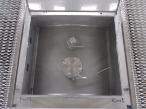

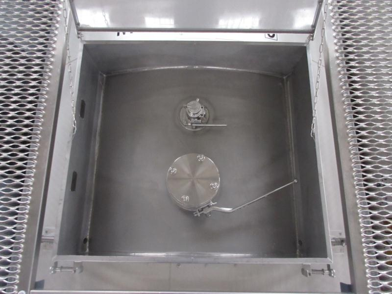

| Арматурные отсеки | 2 верхних короба обеспечивающих защиту пролива продукта Центральный отсек содержит: - Люк-лаз с крышкой и прокладкой; - Узел предохранительного клапана; - Место под установку предохранительного клапана. Тыловой отсек содержит: - Клапан воздушной (газовой) магистрали; - Устройство верхнего слива (налива) груза. |
| Площадки обслуживания | Состоят из трапов с настилом из просечно-вытяжного листа алюминия шириной 475мм. |
| Термометр | С двойной шкалой, диапазон измерения – от минус 40 до плюс 160°С |
| Лестница | Алюминиевая, противоскользящая. Расположена справа сзади. |
| Заземление | На нижней поперечной балке задней торцевой |
| Пенал для документов | Пластиковый тубус в задней части справа. |
