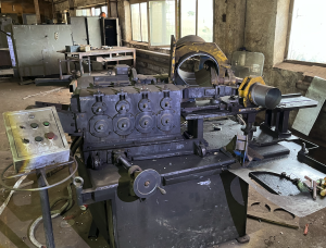

Станок спирально-навивной ATM-1500 предназначен для изготовления спирально-навивных воздуховодов.Станок оснащен разматывателем, прокатными роликами для формирования замка, системой ЧПУ , линейками...

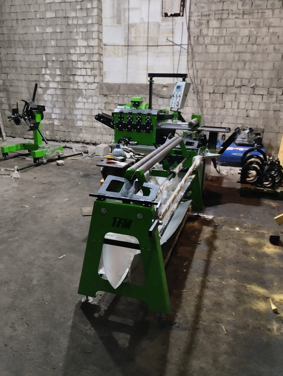

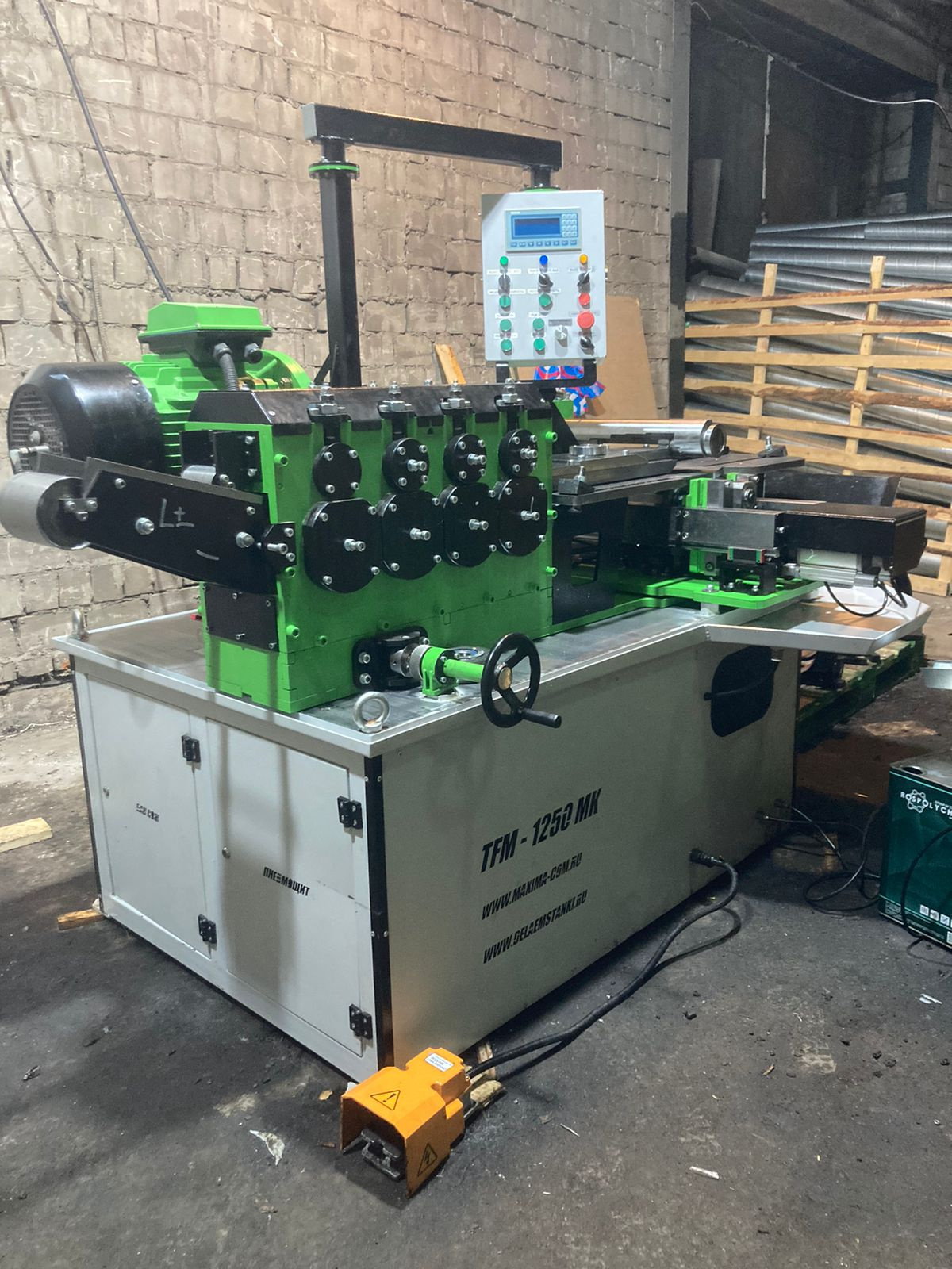

ООО «Интерсервис ДВ»Продаëтся спирально-навивной станок TFM-1250MK для производства вентиляционных труб. Производство ПКФ МАКСИМА г. Нижний Новгород, Россия. Комплектующие - япония и европа (характеристики в конце объявления).
Станок в идеальном новом состоянии на гарантии. Был выпущен с производства в середине декабря 2022 г. Цена данного станка с кольцами и доставкой на дальний восток составила более 4 млн. рублей.
В работе с 21 января 2023 г.
Очень маленькая наработка (можно сказать обкатка станка) - всего 1,5 месяца.
Станок покупался под определенный проект и свои задачи на сегодняшний день выполнил.
Качественный станок с ЖЕСТКИМИ кольцами. На выходе - идеально круглая труба с очень качественным плотным замком.

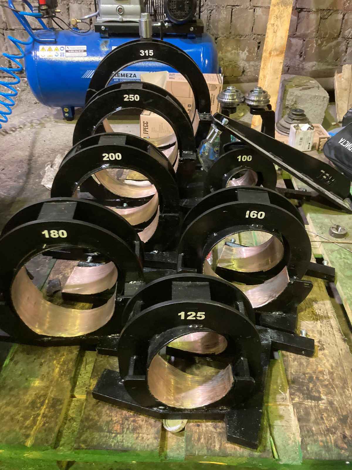

Диапазон размеров трубы от 100 до 1400 мм. (в комплекте кольца - 100, 125, 160, 180, 200, 250, 315) остальные размеры в наличии на производстве в Н.Новгороде.
Диапазон толщины обрабатываемого металла от 0.45 мм до 1 мм.
Станок можно посмотреть в работе в любое время.
Можем провести обучение вашего сотрудника на месте.
Отправим в любой регион.
Погрузим в ваш транспорт своими силами.
Цена указана с НДС по безналичному расчету. Гарантия.
Место нахождения цеха - г.Свободный Амурская обл.

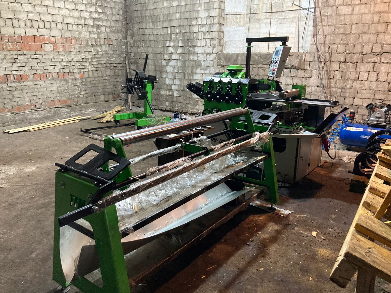

Комплект станка:
1. Декойлер (размотчик) -1 шт.
2. Прокатный блок -1 шт.
3. Мотор-редуктор 15 кВт - 1 шт
4. Блок отрезки скользящего типа со слиттерным ножом – 1 шт.
5. Механизм поворота прокатного блока - 1 шт
6. Станция автоматической подачи смазки в прокатный блок и формообразующее кольцо - 1 шт
7. Устройство нанесения зига на трубу (применяется с кольцами от 315 мм) - 1 шт
8. Пневматический привод с исполнительными механизмами CAMOZZI (Италия), SMC (Япония) – 1 к-т
9. Электрооборудование с частотным преобразователем и программируемым реле управления автоматикой – 1 к-т.
10. Приемный стол с устройством сброса трубы – 1 шт
11. Пульт управления -1шт.
12. Педаль управления выносная – 1 шт
13. Переключатель управления реверсом главного двигателя - 1 шт
14. Переключатель дистанционного управления подачей пневматического давления на исполнительные механизмы - 1шт
15. Комплект быстросменных закаточных роликов (0,5 0,7; 1,0 мм) - 1 к-т
16. Комплект бесконтактных датчиков на исполнительные механизмы - 1 к-т
17. Окраска высокостойкой станочной краской
Технические характеристики:
Диаметр навиваемой трубы 100 - 1400 мм
Ширина ленты 137 мм
Толщина ленты 0,45-1,0 мм ( оцинкованная сталь)
Скорость подачи ленты (регулирование бесступенчатое) – до 65 м/мин
Параметры рулона:
- внутренний диаметр 550-650 мм
- наружный диаметр до 1000 мм
- масса до 700 кг
Максимальная длина навиваемой трубы 12 000 мм, при наличии трех приемных столов.
Отрезка трубы – слиттерный нож
Привод ножей и разгрузочного устройства – пневматический
Давление в пневмосети – 0,6 МПа
Управление линией ручное и автоматическое
Мощность привода (частотный преобразователь), 15 КВт
Количество обслуживающего персонала, чел./смену - 1
Габаритные размеры станка (длина-ширина-высота), мм 2050х1400х2350
Масса станка 1420 кг
Габаритные размеры установки для изготовления воздуховодов в плане вместе с отдельно расположенным оборудованием (декойлер, столы приёмные, пульт управления и пр):
- ширина 3,6 м
- длина (в зависимости от длины навиваемой трубы) м, mах 5,5
Масса линии общая 1890 кг

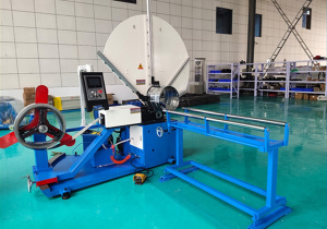

Cпирально-навивной станок TFM 1250 MK предназначен для изготовления спирально навивных воздуховодов. Навивает ленту из листового металла в спираль, формируя герметичный замок и производя круглые...
Спирально-навивной станок предназначен для производства воздуховодов желаемого диаметра и длины. Машина более экономична и проста в эксплуатации, чем аналоги. Станок имеет качественный процесс...
