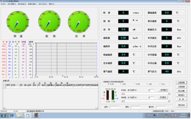

Система отображает следующие основные параметры: скорость, нагрузка, крутящий момент, мощность, расход топлива и т.д.

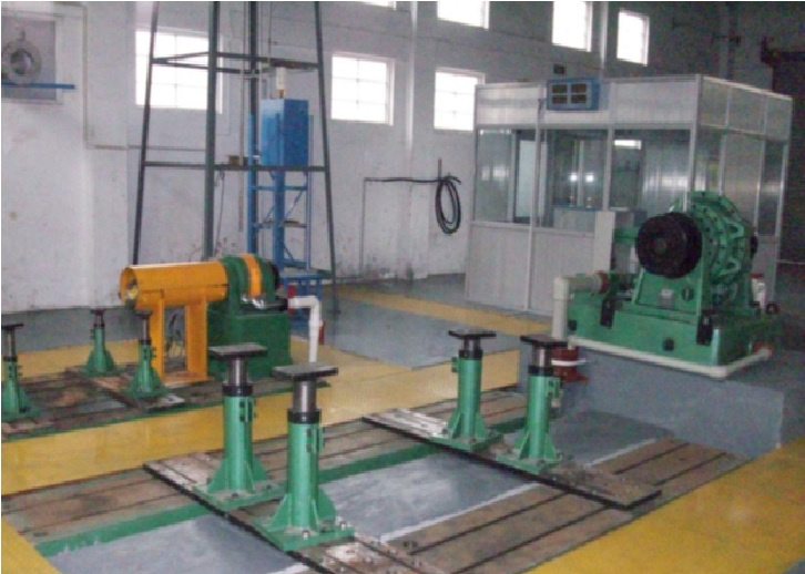

Двигатель устанавливается на регулируемых опорах. Регулируемые ножки подходят для установки различных типов двигателей. Благодаря сочетанию двух Т-образных пластин и регулируемых ножек верхний и нижний диапазон регулировки можно регулировать в диапазоне от 200 до 650 мм, а передний и задний, левый и правый также можно регулировать в большем диапазоне. Это позволяет установить на стенд двигатели разных размеров.

Шкаф управления
Шкаф управления состоит из консоли, нижнего и верхнего компьютеров и т. д. Верхний и нижний компьютеры встроенный в консоль. В правом верхнем углу консоли находится цифровое окно, в котором отображается основные параметры в режиме реального времени. 19-дюймовый цветной ЖК-дисплей встроен в верхнюю левую часть  консоли и отображает основные и вспомогательные параметры.
Показатели измерения
Скорость: 500 – 3500 об/мин (погрешность ± 0.01 %)
Крутящий момент: 0-6000 N.m (погрешность ± 0.2 %)
Расход масла: 0 – 5000 г(погрешность ± 1 %)
Температура воды на входе в двигатель: 0 – 200 0C (погрешность ± 1 %)
Температура воды на выходе из двигателя: 0 – 200 0C (погрешность ± 1 %)
Температура масла: 0 – 200 0C (погрешность ± 1 %)
Давление масла: 0 – 1 Мпа (погрешность ± 0.5 %)
Температура выхлопных газов: 0 – 999 0С (погрешность ± 2 %)
