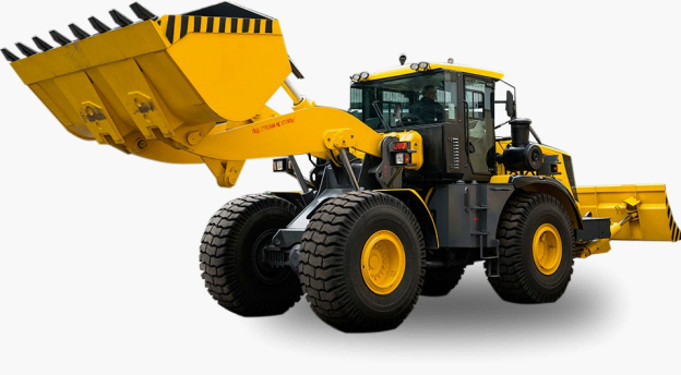

ОСНОВНЫЕ ТЕХНИЧЕСКИЕ ХАРАКТЕРИСТИКИ
МАШИНЫ «КИРОВЕЦ» К-708УДМ
       Длина*ширина*высота, мм
10550*3160*3780
      -ширина
3160
      - высота
3780
     - эксплуатационная масса, кг
23 000
ДВИГАТЕЛЬ
Модель
ЯМЗ-238НД5
Номинальная мощность, кВт (л.с.)
220 (300)
Автономный предпусковой подогрев двигателя
«Прамотроник» 30ЖД-24
ТРАНСМИССИЯ
Тип
гидромеханическая, полуавтоматическая, с гидротрансформатором
Коробка передач
4х4, двухрежимная, с электро-пневматическим переключением передач и режимов
ХОДОВАЯ ЧАСТЬ
Подвеска мостов
Балансирная на подмоторной раме и жесткая на раме-портале
Шины промышленные
29,5/75R25
КАБИНА

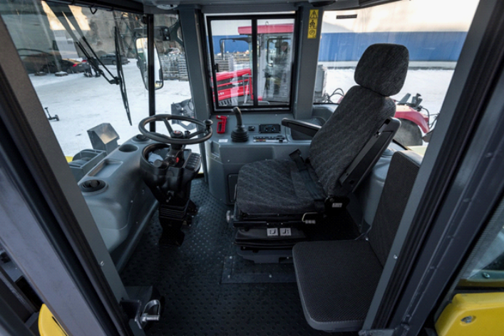

Кабина двухместная, с центральным расположением сиденья водителя, встроенным каркасом безопасности, защищающим оператора от опрокидывании машины (ROPS) и от падающих предметов (FOPS).
БУЛЬДОЗЕРНОЕ ОБОРУДОВАНИЕ
Ширина отвала, мм:
      в бульдозерном положении
3160
      в грейдерном положении при угле установки отвала в плане 26°
3030
Высота отвала, мм
1100
Максимальная величина заглубления отвала
ниже опорной поверхности колёс, мм, не менее
340
Угол установки отвала в грейдерное (левое
или правое) положение, град.
27°
Максимальный угол поперечного перекоса
отвала, град.
11±1°
ЗЕМЛЕРОЙНО-ПОГРУЗОЧНОЕ ОБОРУДОВАНИЕ
Грузоподъёмность ковша номинальная, т
7
Вырывное усилие, развиваемое гидроцилиндрами, кН
     - стрелы
128
     - ковша
226
Вместимость ковша, м3
     - номинальная
4,5
Ширина режущей кромки, мм
3100
Максимальная высота разгрузки при угле
разгрузки 45° по режущей кромке ковша, мм
3260
