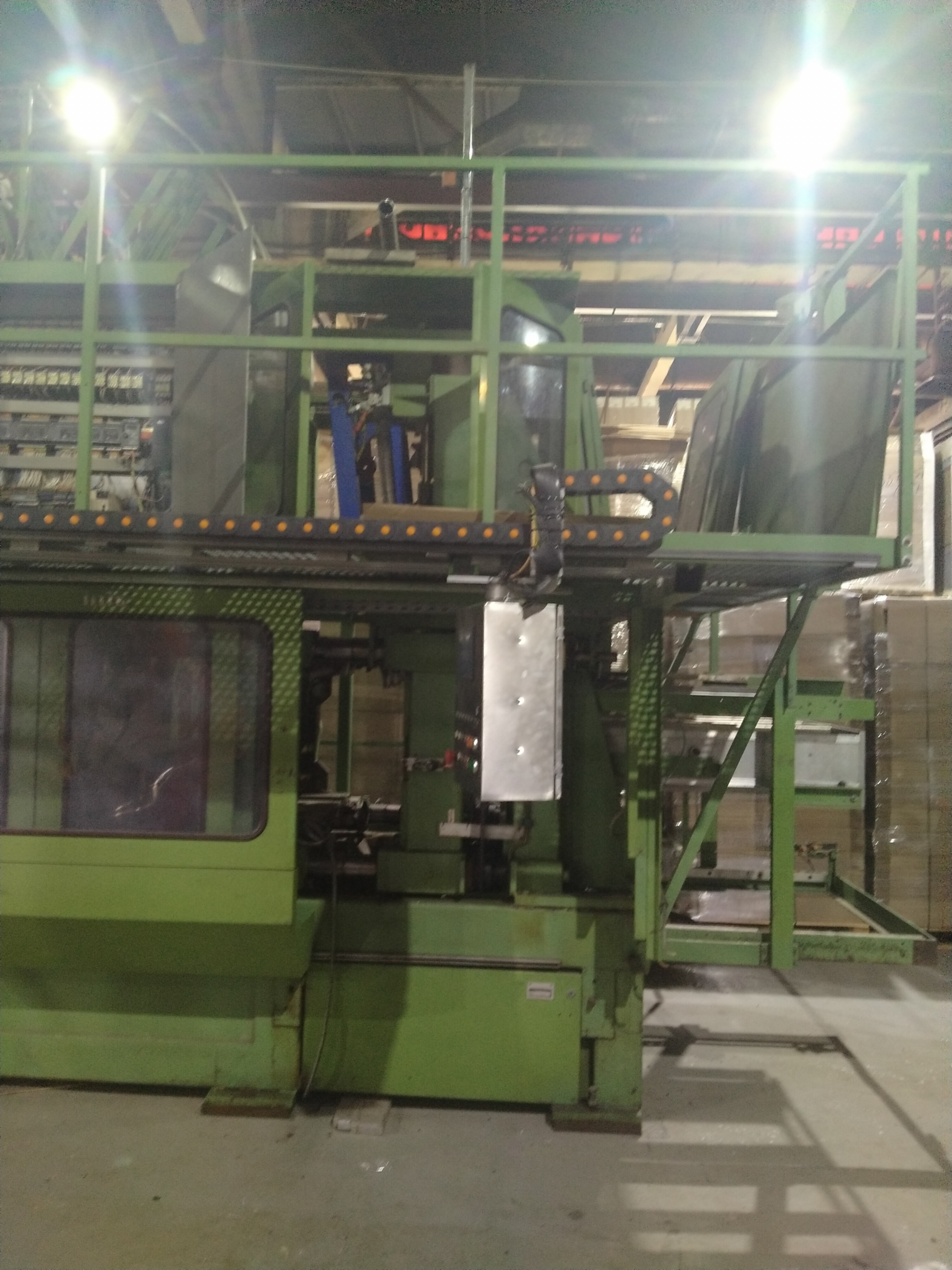

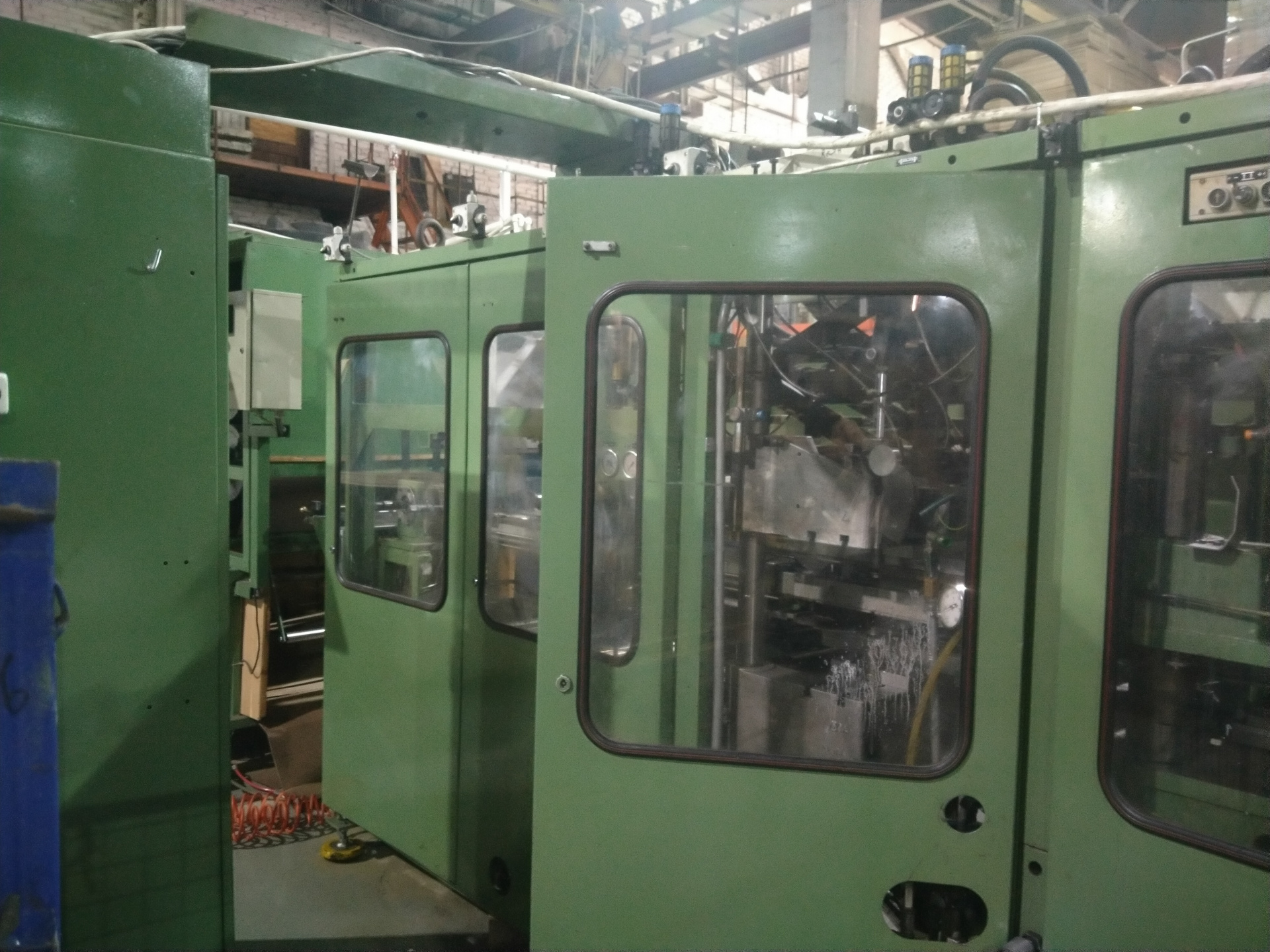

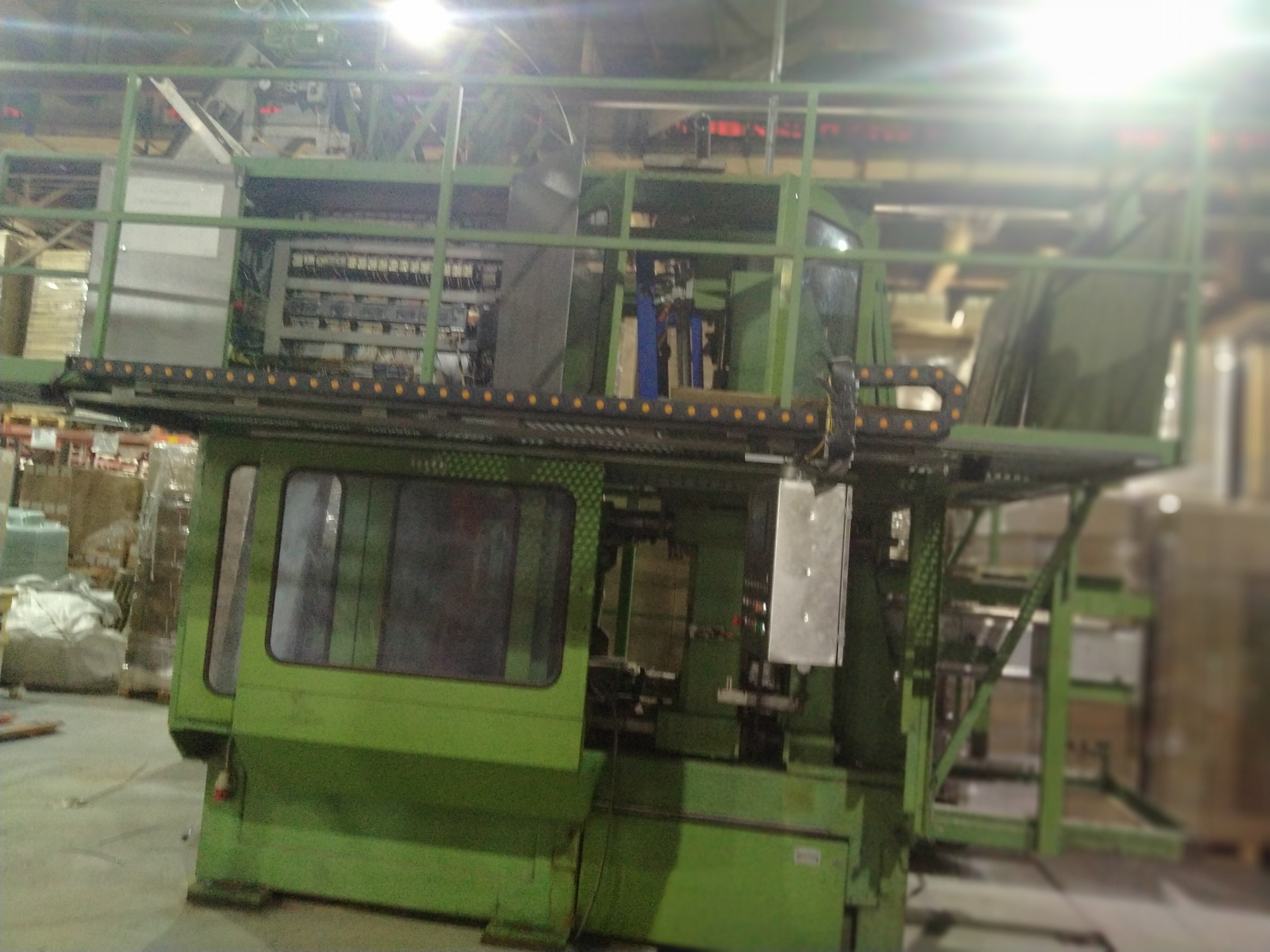

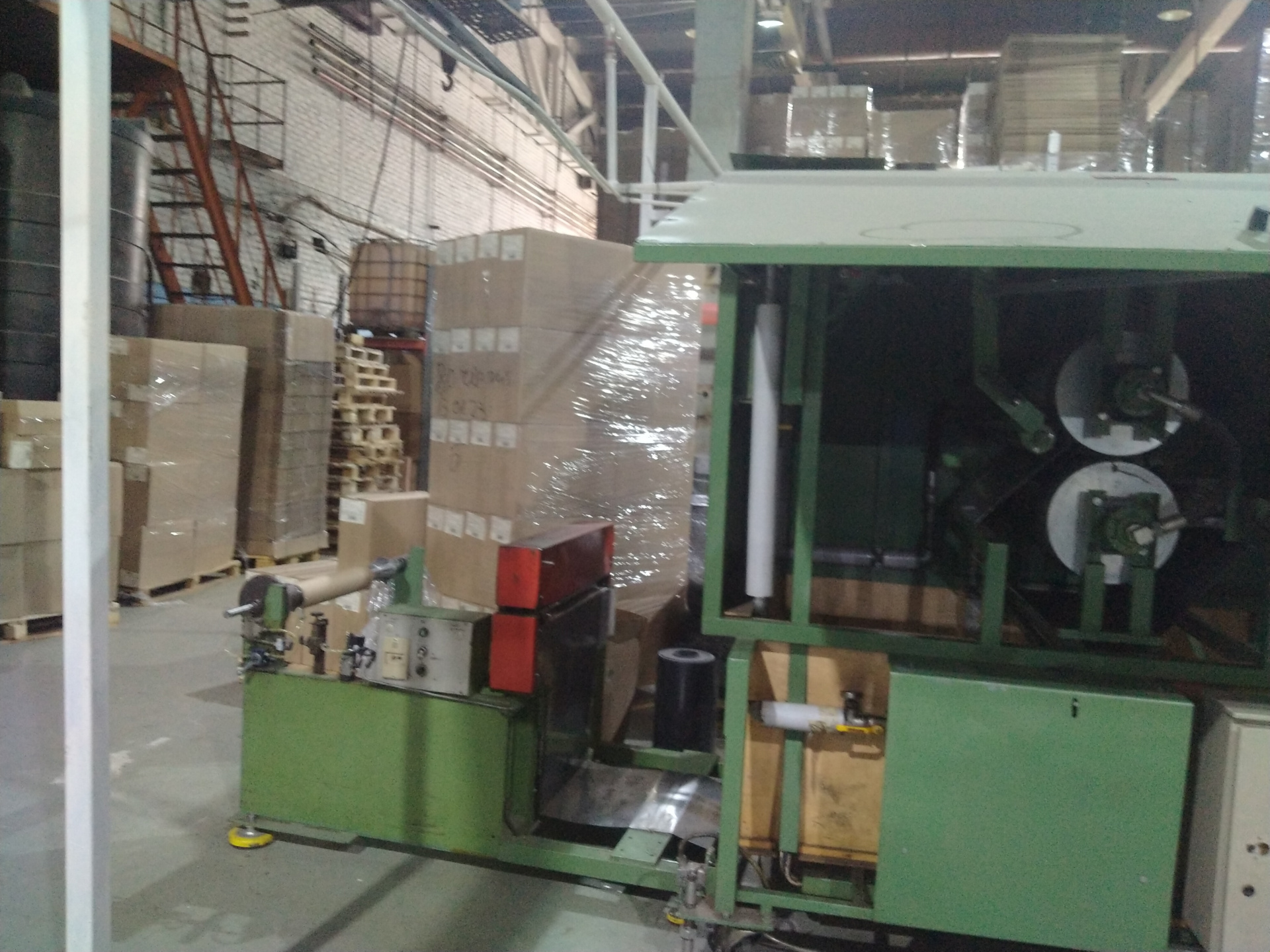

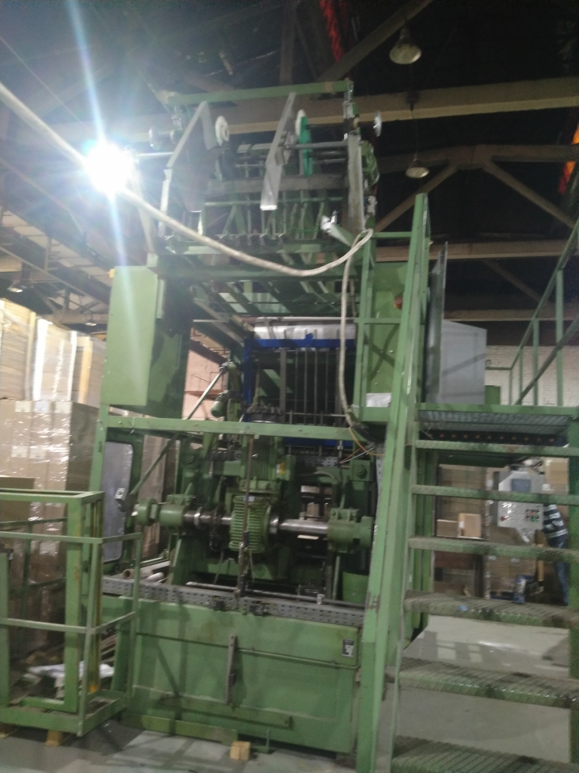

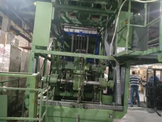

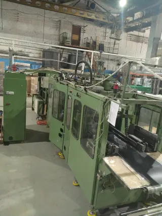

Автоматическая формовочная линия МОДЕЛЬ ILLIG RDKP 54C + DSB 54C-VKU, 1986г, Германия
Технические характеристики:
Размеры зоны формовки макс. 500x400 мм
Размеры зоны формовки мин. 300x100 мм
Глубина формовки негатив макс. 120 мм
Глубина формовки позитив макс. 40 мм
Ширина рулона макс. 600 мм
Ширина рулона мин. 340 мм
Толщина материала мин. 0,18 мм
Толщина материала макс. 2 мм
Электропитание — трехфазная сеть переменного тока 380 В, 50 Гц
Общая потребляемая мощность – 36 кВт
Потребление сжатого воздуха 2.4 куб.м./мин.
Потребление холодной воды 50 л./мин.
Давление воздуха – 6 бар
Кол-во циклов в минуту макс.: 30
Наружный диаметр рулона не более 1200 мм.
Внутренний диаметр втулки рулона – 76 мм.
Габариты 8 х 3.7 х 2.7 м.
Вес 5200 кг
Режимы работы:
рабочий – автоматический, с вырубкой по контуру;
наладочный – ручной.
Способ подачи пленки – пошаговый с рулона.
2. Преднагрев масленый двухвалковый контактный масляный ILLIC
2001г. выпуска, с технические характеристики:
2.1 Габариты:
длина, мм..............................................................................................2450
ширина, мм............................................................................................1650
высота, мм.............................................................................................2200
2.2 Диаметр валка, мм................................................................................360
2.3 Максимальная ширина пленки, мм.................................................... 600
2.4 Пятно контакта пленки с валком, мм............................................800..850
2.5 Общая мощность, kW..................................................................... 17,6
2.6 Мощность насоса, kW...................................................................... 0,3
2.7 Мощность привода, kW....................................................................0,3
2.8 Мощность тэнов, kW.........................................................................17
3. ILLIC EDITION 06.91 ТИП6 Пуансон лежачий STAL120 № станка
Длина, мм……………………………………………………………….7370
Ширина, мм ……………………………………………………………3920
Высота, мм ……………………………………………………………..3990
Поворотная лестница …………….…………………………………….180 0
Максимальная ширина пленки, мм …………………………………..1050
