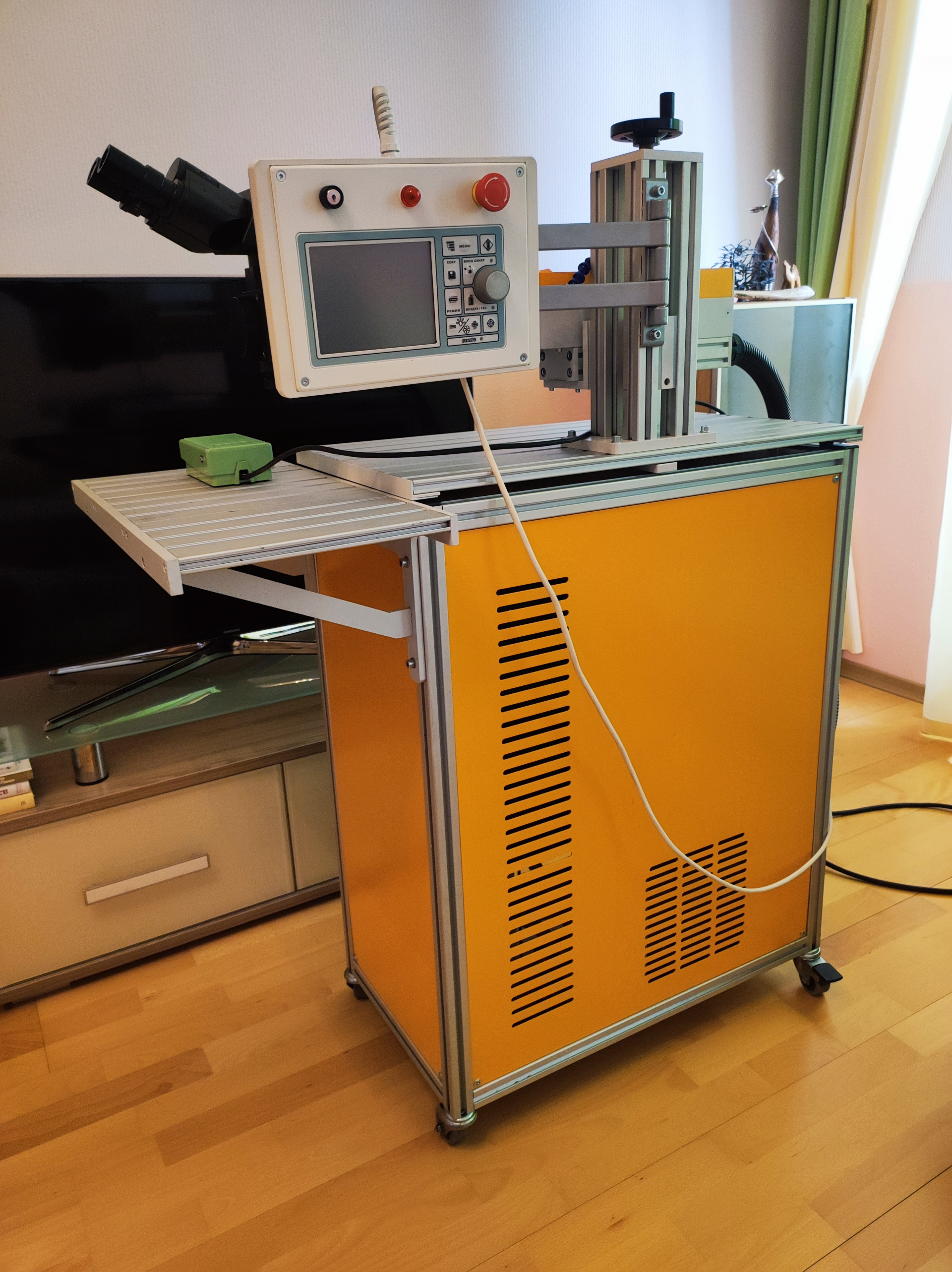

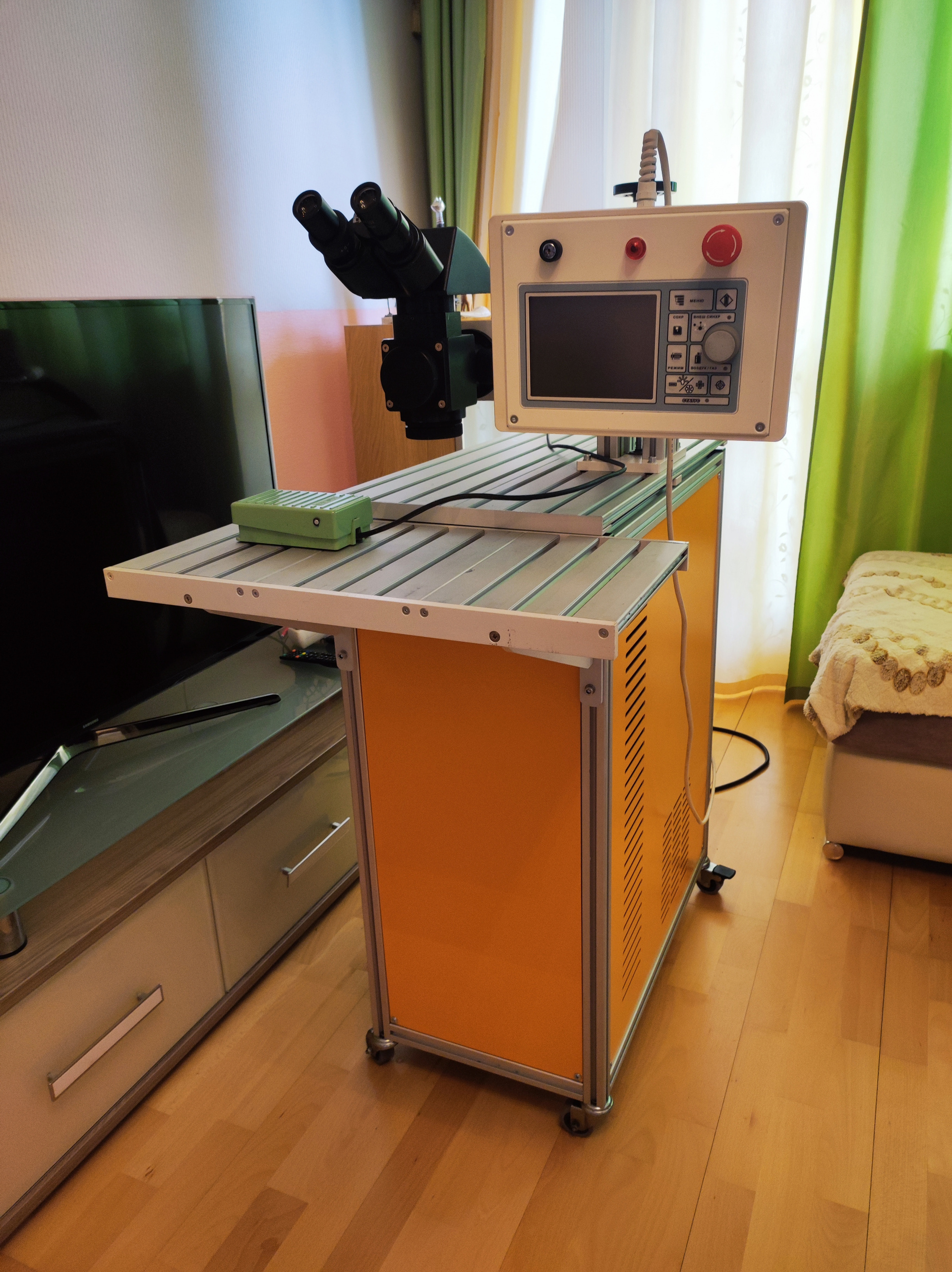

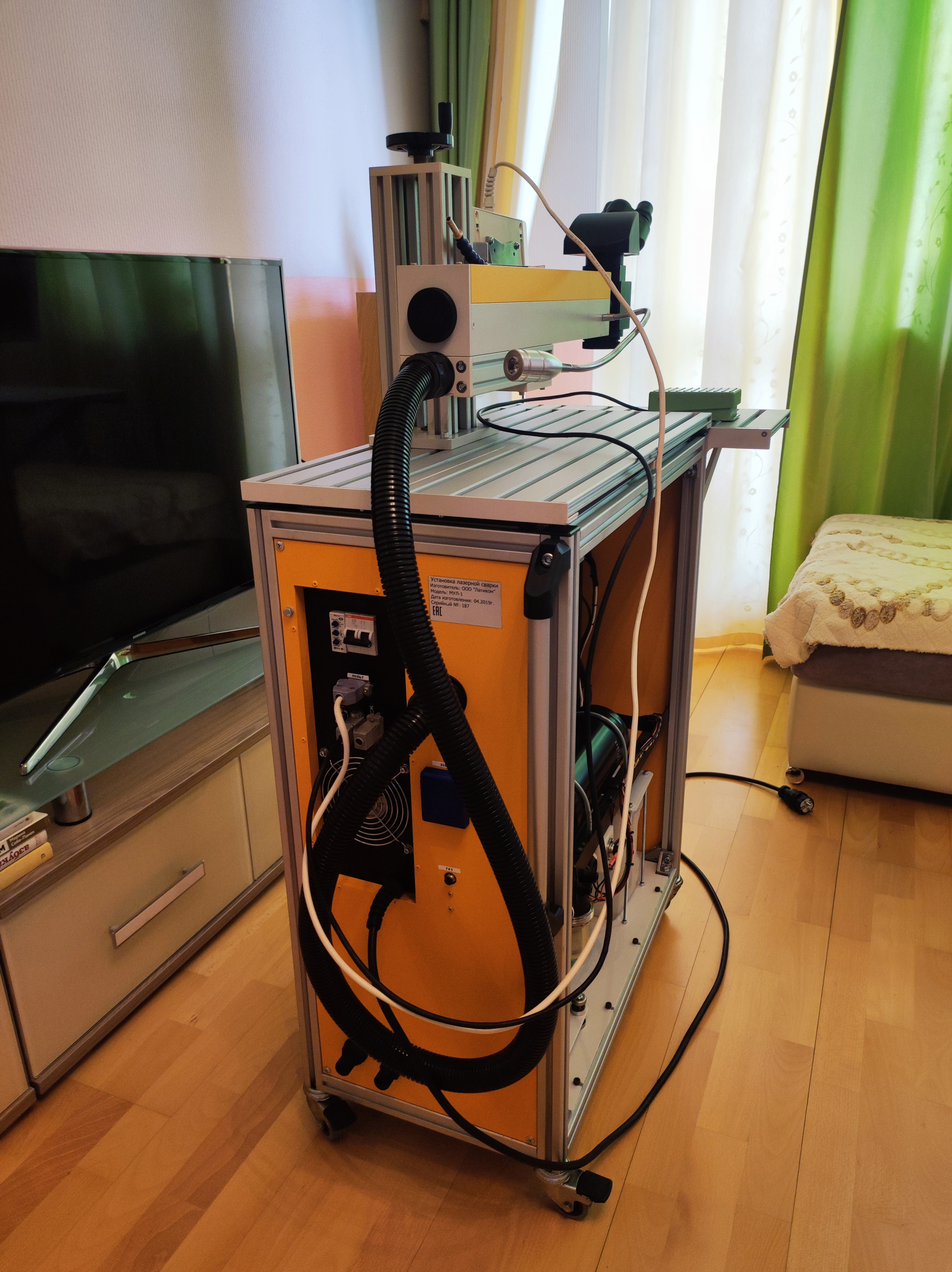

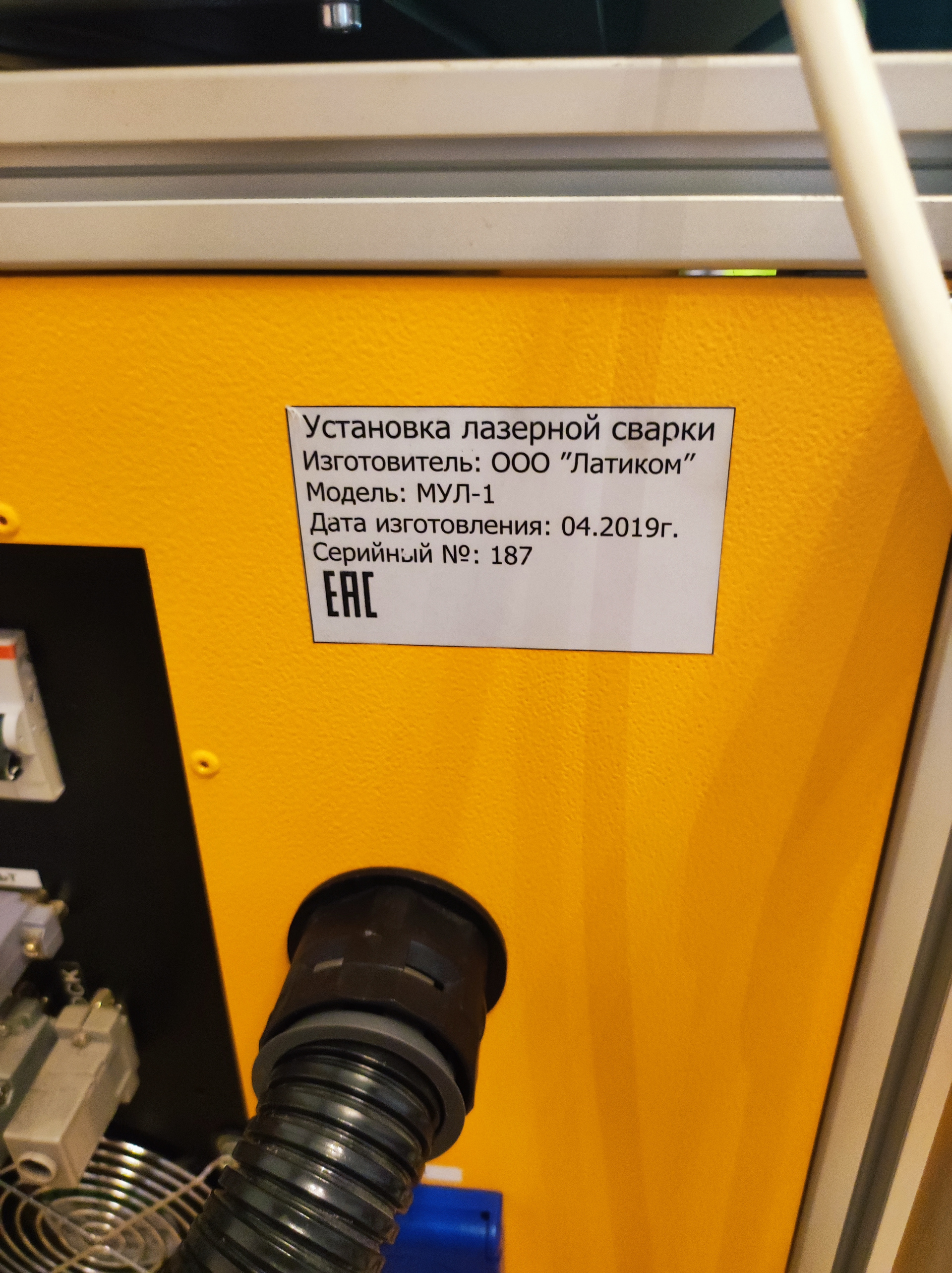

«АМТинжиниринг» инженерный центр ОООСостояние новой. Торг уместен. Малогабаритная лазерная технологическая установка МУЛ-1 предназначена для лазерной сварки, пайки и наплавки различных металлов и их сплавов. Высокая пиковая мощность установки позволяет производить лазерную сварку и наплавку цветных металлов, в частности серебра, золота и их сплавов. Установка обладает высокой средней мощностью и хорошей производительностью, что несвойственно для данного класса оборудования.
Установка подойдет для лазерной сварки и пайки ювелирных изделий, лазерной сварки медицинских и прочих инструментов, герметизации корпусов РЭА, сварки корпусов датчиков, а также лазерной сварки, пайки и наплавки любых других изделий и деталей небольшого размера в ручном, полуавтоматическом и автоматическом режиме, точечной сваркой и шовной сваркой со швами небольшой протяженности и различной по сложности формы.

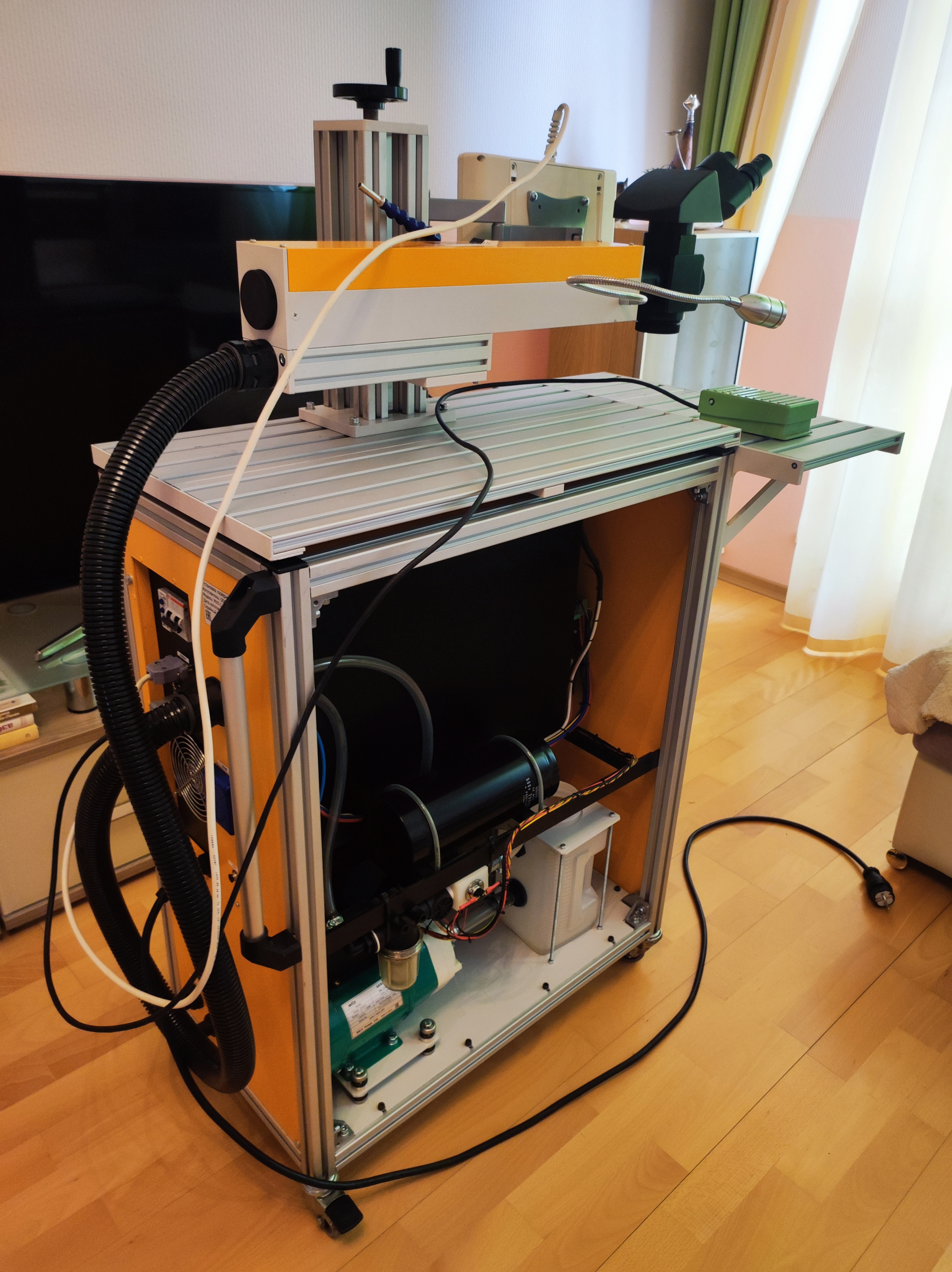

Особенности технологического лазера:
Тип лазера: твердотельный, импульсно- периодический;
Активная среда: Nd:YAG;
Тип накачки: ламповая;
Длина волны излучения: 1,064 мкм;
Нестабильность энергии: +/- 2,5%;
Предусмотрена возможность изменения формы импульса;
Энергия, средняя и пиковая мощность, частота и длительность импульсов в зависимости от модификации установки;
Система фокусировки лазерного излучения и визуального наблюдения:
микроскоп, тип — бинокулярный;
увеличение, крат — 10;
диаметр поля зрения, мм — 8;
система защиты глаз оператора с подавлением излучения 107;
диаметр сфокусированного пучка, мм — 0,2-2,5;
Фокусирующий объектив, фокусное расстояние, мм — 100 мм;
Регулировка диаметра пятна: ручная (лимб);

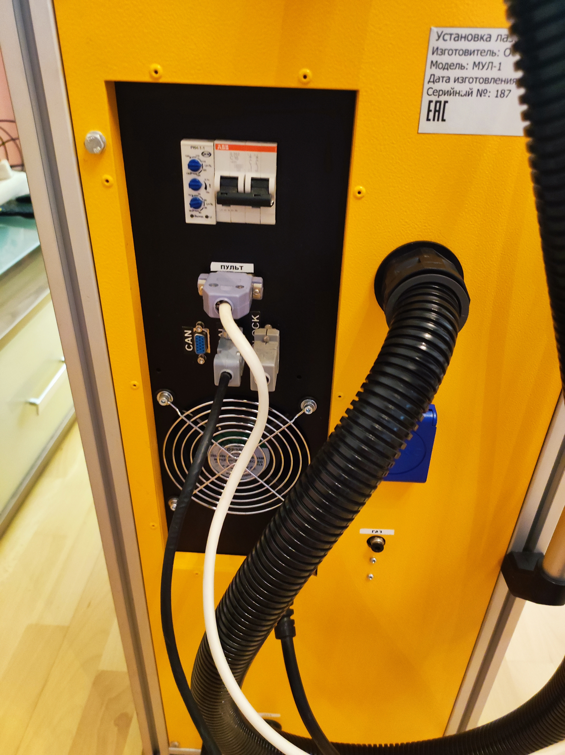

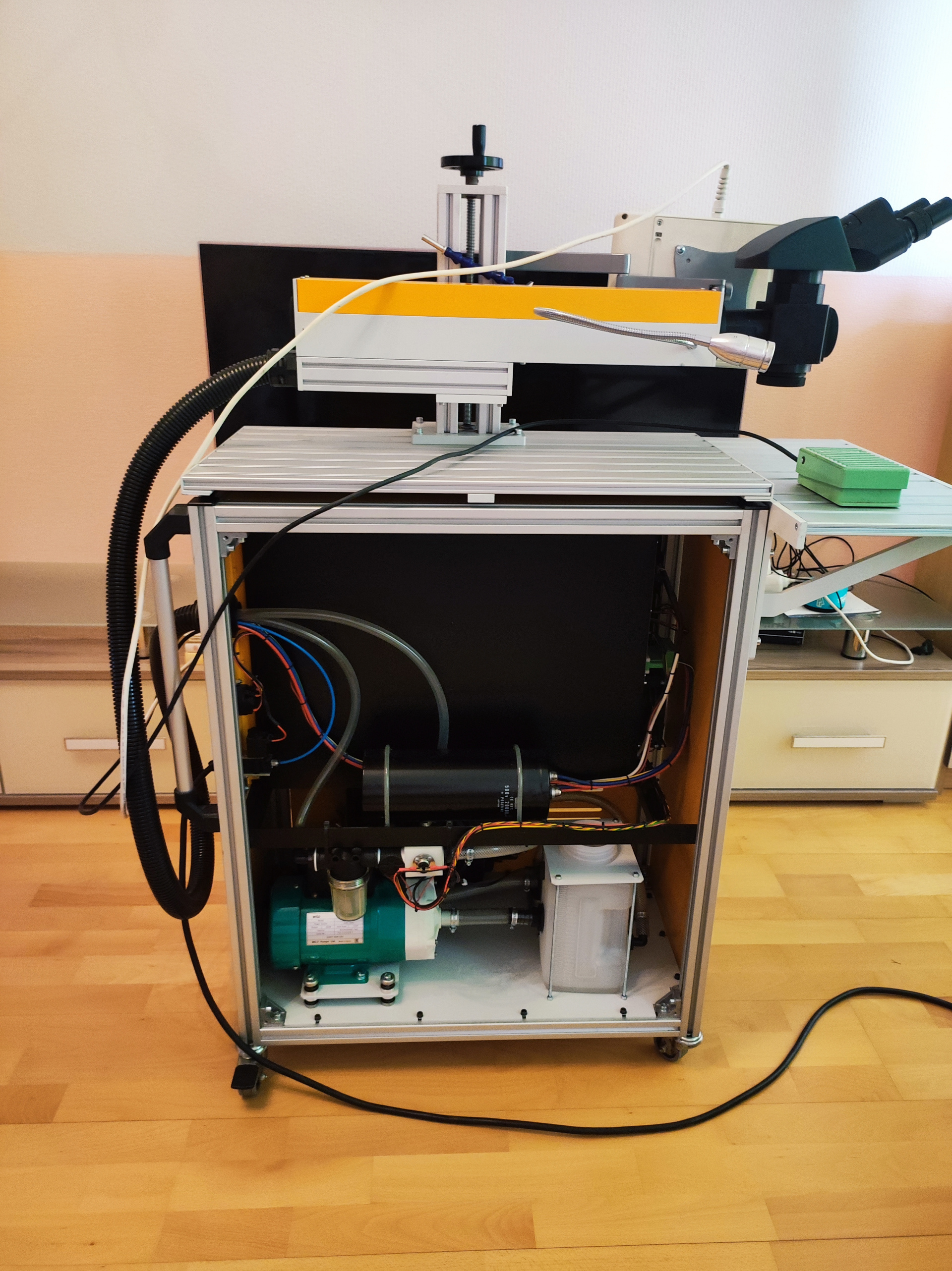

Технические характеристики системы электропитания и охлаждения:
Охлаждение стандартное — двухконтурное, автономное, вода/воздух;
Электропитание — 220 В/50 Гц/16 А;
Потребляемая мощность, кВт — 1,8-2,5 (в зависимости от модификации установки);
Органы управления установкой:
Выносной пульт управления с сенсорным экраном, энкодером и функциональными кнопками, позволяет управлять напряжением, частотой и длительностью импульсов, задавать форму импульса, управлять системными параметрами установки;
Расширенный графический редактор формы импульса и расширенное сервисное меню;
Педаль запуска лазера (позволяет запускать лазер в режимах одиночного импульса и серии импульсов);

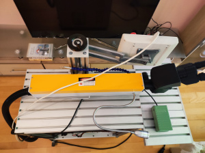

Ручная система механизации лазерного излучателя (подъемник излучателя по оси "Z" с ходом 270 мм, перемещение излучателя по оси "Y" с ходом 170 мм, перемещение подъемника с излучателем относительно плоскости основания по оси "X" - 180 мм и по оси "Y" - 440 мм);
Система подачи защитного газа в зону сварки с суставчатым шлангом-выводом;
Боковая точечная диодная подсветка зоны сварки;
Стандартный подвесной предметный стол с Т-образными пазами на основании с возможностью ручного перемещения по оси "Z"с ходом 500 мм.
