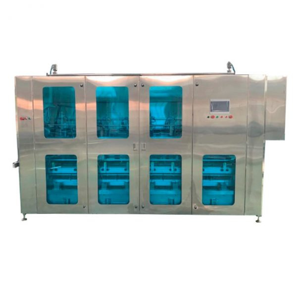

Машину для производства капсул для стирки NWZ-250
Обновлено 27.03.2023 494767
  • Модель: NWZ-250
  • Производительность: 250 пк/мин
  • Скорость: 1 сек/ряд
  • Количество пресс-форм: 6-13 полос (в зависимости от размера капсул)
  • Основа конструкции: 470 + 490 мм / 490 + 510 мм
  • Внешний диаметр барабана: 800 мм (с формой)
  • Объем упаковки: 5-30 г
  • Форма: 3 камеры (индивидуально)
  • Допуск по весу: ± 0,1 г
  • Скорость прохождения упаковки: ≥ 99,9%
  • Отходы пленки: ≤ 9% (зависит от размера стручка)
  • Шум: < 80 дБ (A)
  • Мощность: 15 кВт
  • Источник питания: 3 фазы 380 В, 50 Гц (индивидуально)
  • Источник воздуха: 0,6 м³ / мин; 0,5-0,8 МПа
  • Требования к упаковочной пленке: Материал PVA / PVOH
  • Толщина пленки: 75 ± 5 мкм
Рулонная пленка:
  • Сердечник: 76,2 мм
  • Диаметр: < 300 мм
Впускная труба для жидкости:
  • Диаметр: 30,48 мм
  • Способ подключения: Зажимной разъем
  • Высота: 2160 мм
  • Высота выхода: 500 мм
  • Режим управления: Управление микрокомпьютером с сенсорным экраном
  • Габаритные размеры: 3500 х 1150 х 2350 мм
  • Вес: 3 т
