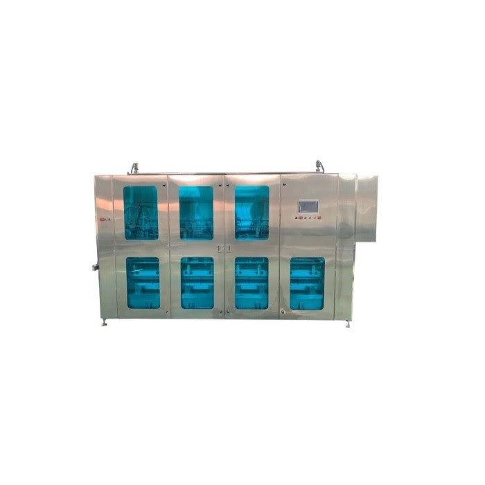

Скоростную машину для производства капсул для стирки NZ900
Обновлено 30.03.2025 979667
  • Модель: NZ900
  • Производительность: 900 шт/мин
  • Количество пресс-форм: 18 шт капсул/ряд
  • Объем упаковки:
  • 3 камеры
  • 2 камеры
  • Форма капсулы:
  • 3 камеры (2 жидкости + 1 порошок)
  • 2 камеры (2 жидкости)
  • Допуск по весу: 0,1 г
  • Скорость прохождения упаковк: 99,9%
  • Отходы пленки 9% (зависит от размера капсулы)
  • Шум: 80 дБ (A)
  • Мощность: 15кВт
  • Источник питания: 3 фазы 380 В, 50 Гц (индивидуально)
  • Требования к упаковочной пленки: Материал ПВС/ПВС
  • Толщина пленки: 75±5 мкм
  • Рулонная пленка:
  • Сердечник 76,2 мм
  • Диаметр менее: 300 мм
  • Ширина: Зависит от дизайна
  • Режим управления: Управление микрокомпьютером с сенсорным экраном
Система переноса пленки:
  • Режим привода: Управление серводвигателем
  • Диапазон регулировки температуры ролика предварительного нагрева нижней пленки: 0–200 °С
  • Материал ролика предварительного нагрева: Специальный силикон с высокой теплопроводностью
  • Материал ролика передачи: Алюминиевый сплав 6061
  • Режим коррекции входной пленки: Идентификация шкалы+выравнивающий ролик
Система пресс-форм:
  • Материал пресс-формы:
  • Авиационный алюминиевый сплав T651;
  • Поверхностное закалкапокрытие;
Вакуумная система:
  • Давление вакуума: до ≤-0,07 МПа
  • Шум вакуумного насоса: Leybold<80 дБ (A)
Система наполнения:
  • Материал дозирующего цилиндра: Корпус SS304, облицованный циркониевой керамикой
  • Материал заправочного сопла: SS316L
  • Материал заправочной трубы: ПЭ
  • Материал уплотнений: Фторкаучук
  • Давление наполнения: 0,01 МПа
  • Противокапельный способ обратный клапан (односторонний клапан) (патентный дизайн)
  • Погрешность конструкции с одним насосом: 0,02 мл/раз
Система уплотнения:
  • Метод измерения воды: Дозирующий насос, равномерный и стабильный объем воды
  • Качество воды: Онлайн-система очистки воды
  • Материал уплотнительного ролика: Специальная силиконовая резина с высокой теплопроводностью
  • Диапазон регулировки: температуры
  • термосвариваемого ролика: 0–200 °С
  • Режим привода уплотнения: Управление серводвигателем
Вертикальная резка:
  • Лезвие из быстрорежущей стали: Германия
  • Метод: Холодная нарезка
Горизонтальная резка:
  • Режим горизонтального позиционирования резки: Управление серводвигателем,
  • Оптическое волокнозондирование
  • Точность резки: <0,3 мм
  • Материал лезвия: Инструментальная сталь
  • Диапазон температур термической резки: 0–250 °С
Барабан:
  • Регулируемая скорость вращения: 1–1,2 об/мин
Конвейерная система:
  • Материал ремня: ПВХ
  • Скорость подачи регулируемая частота: 0–10 м/мин, синхронизация с барабаном
  • Метод коррекции ремня: Направляющая полоса
Рамка:
  • Материал: Нержавеющая сталь 304
  • Габаритные размеры:
  • Квадратная труба 60х60х4 мм
  • Пластина: 60х20 мм
  • Закаленное стекло: 8х12 мм
