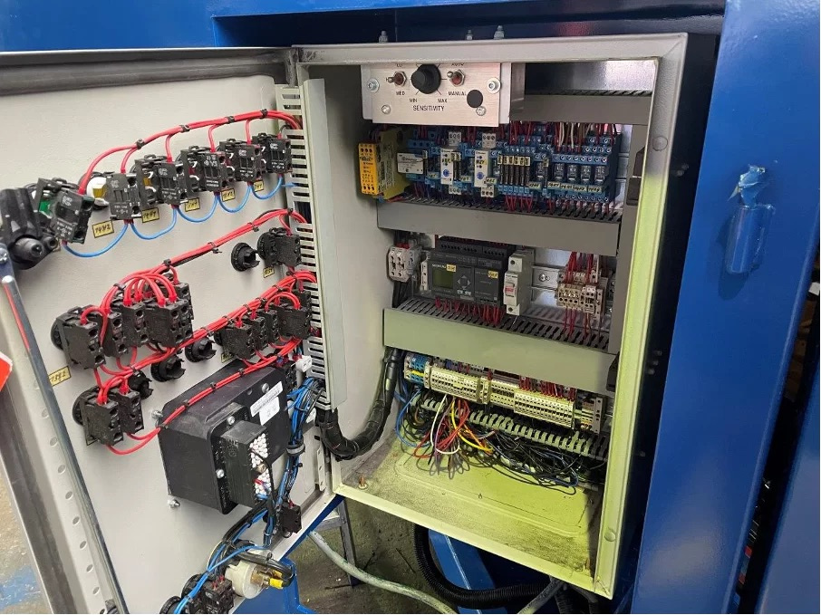

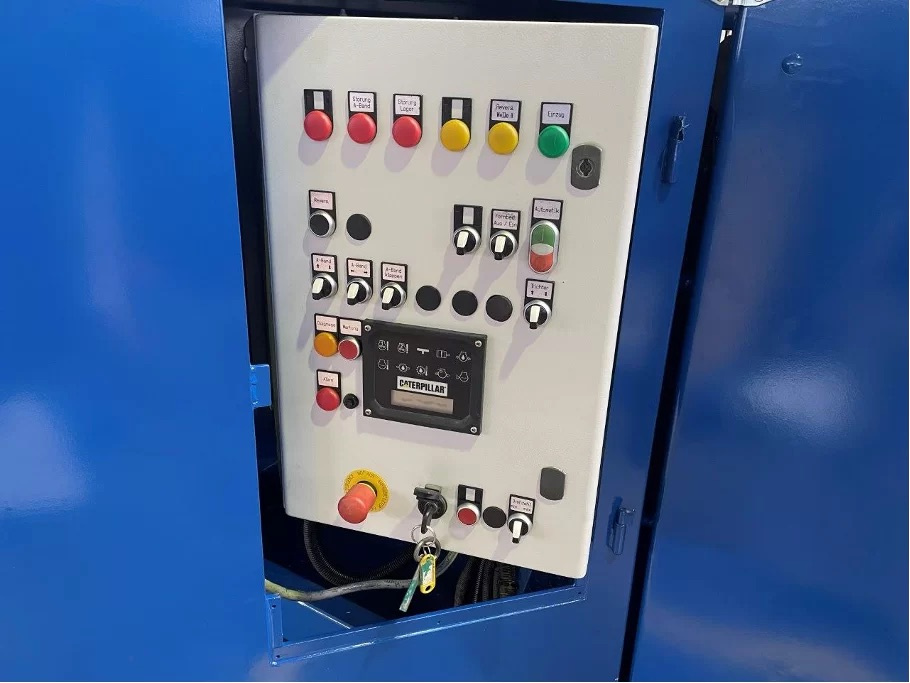

Комплект поставки:
  • Сообщения об ошибке и необходимом сервисе отображаются
    контрольными лампами;
  • Контроль транспортировочной ленты;
  • Температура масла;
  • Температура охлаждающей жидкости;
  • Индикатор уровня системы охлаждения;
  • Индикатор уровня масляного контура;
  • При игнорировании сообщений ошибок установка останавливается
    автоматически и тем самым предотвращает излишние поломки;
  • При температурах ниже нуля обогрев масляного бака может быть
    подключен от электросети.

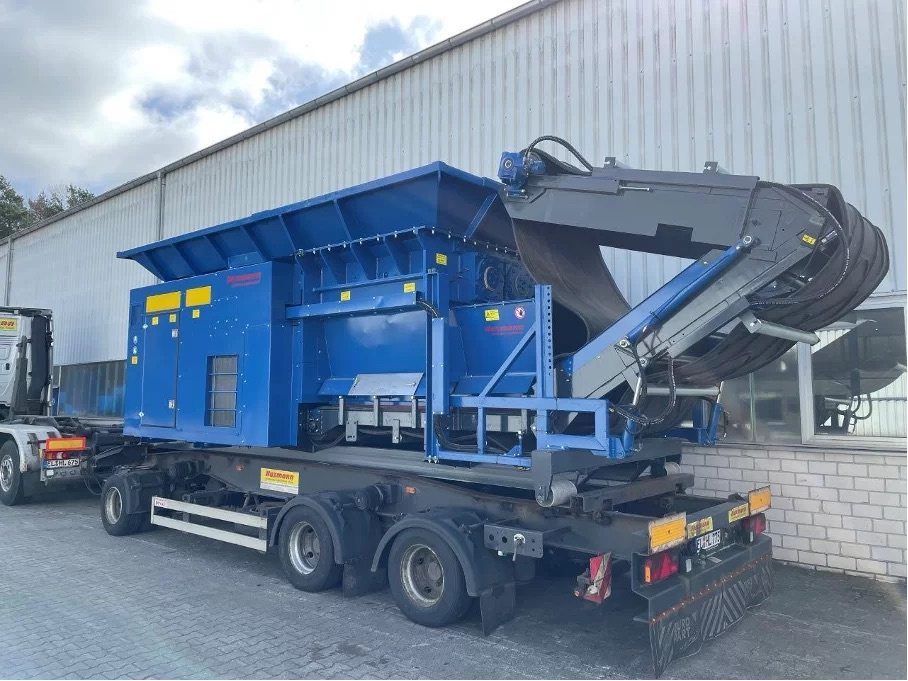

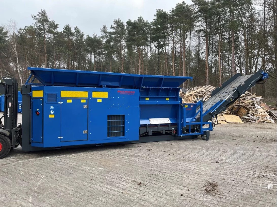

    Страна производстваГермания

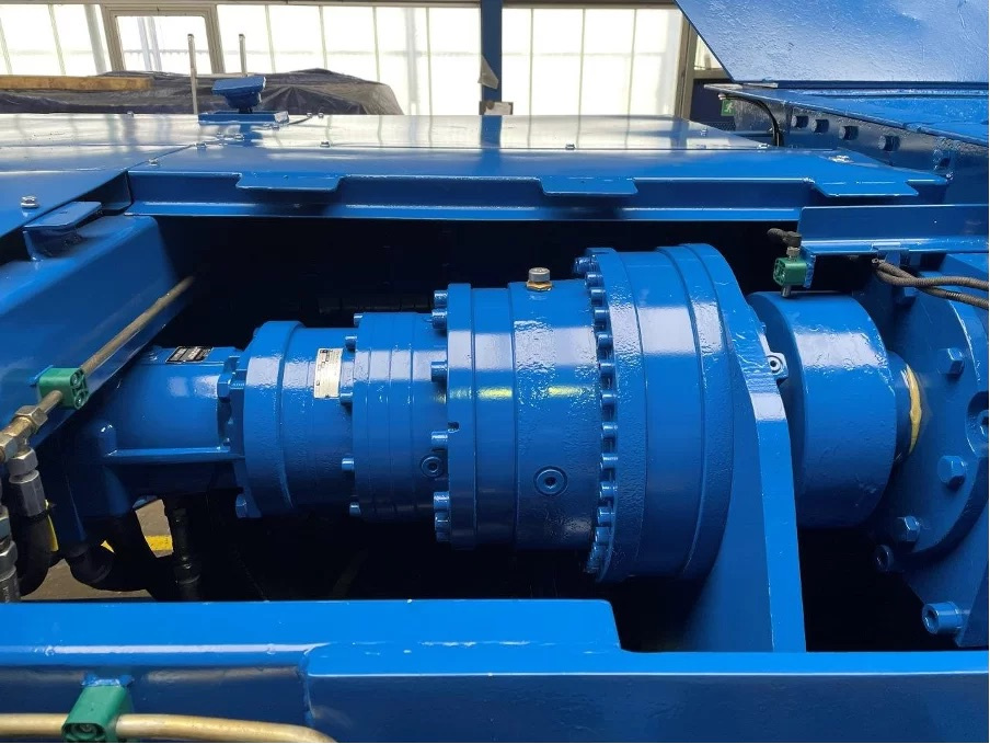

    Частота вращения20-40 об./мин.
    Потребляемая мощность 338 кВт

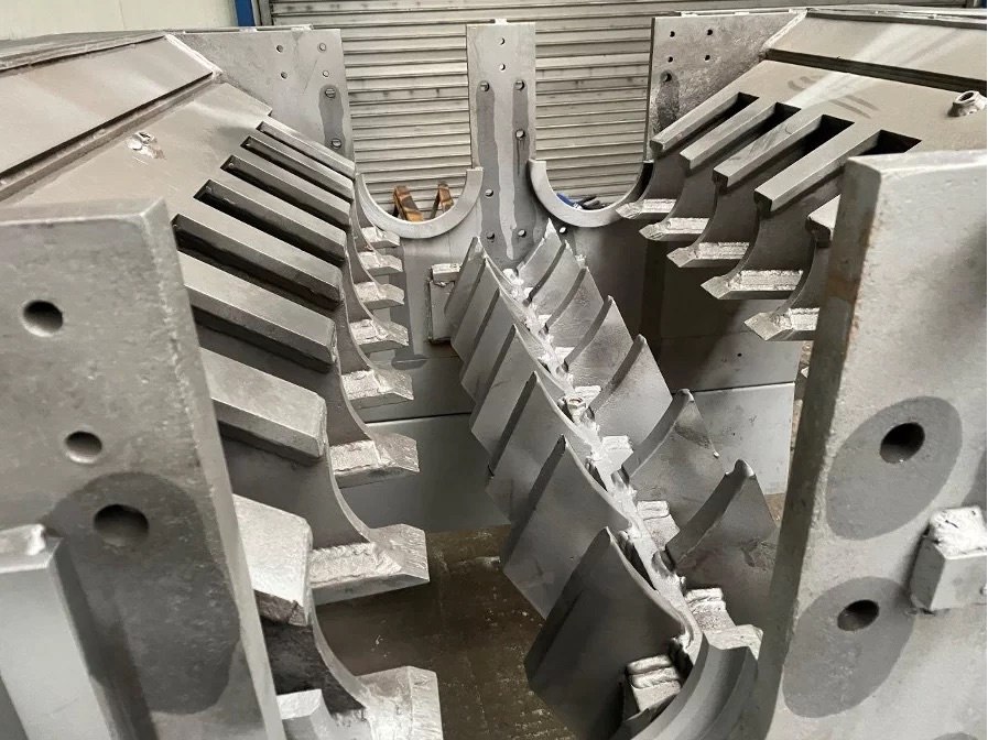

    Диаметр валов700 мм.
    Длина валов1.700 мм.
    Приёмное окно1.700 х 1.400 мм.
    Бункер-воронка5.840 х 2.500 мм.
    Топливный бак400 л. (две штуки)
    Вес 18.000 кг.
