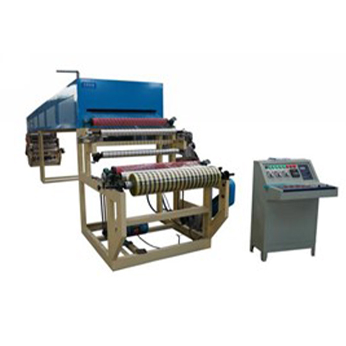

Машина для нанесения покрытия
  • Питание: 380 В 50 Гц
  • Мощность: 30 кВт
  • Длина печи: 6000 мм
  • Производительность: 25 м/мин
  • Диаметр рулона пленки: 600 мм
  • Ширина намотки: 1000 мм
  • Габаритные размеры: 7600 х 1300 х 2600 мм
  • Вес: 2000 кг

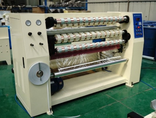

Машина для резки и перемотки ленты
  • Модель: GL210 – 1300
  • Эффективная ширина: 1300 мм
  • Производительность: 1 – 180 мм
  • Диаметр бумажного сердечника: 76.2 мм
  • Минимальная ширина продольной резки: 12 мм
  • Максимальный диаметр намотки: 800 мм
  • Габариты ножа: 0.2 х 22 х 60 мм
  • Максимальный диаметр перемотки: 350 мм
  • Питание: 380/50 В/Гц
  • Габаритные размеры: 2300 х 1200 х 1400 мм
  • Вес: 920 кг

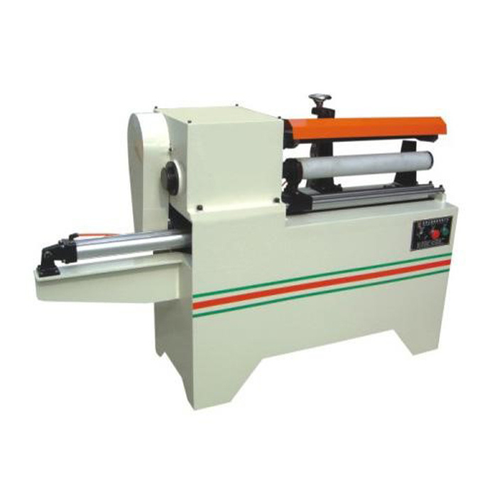

Машина для нарезки бумажной втулки
  • Минимальная ширина: 12 мм
  • Давление воздуха: 5 кг/см²
  • Мощность: 3 кВт
  • Габаритные размеры: 1500 х 600 х 1150 мм
  • Вес: 180 кг

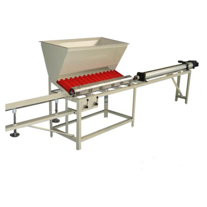

Машина для загрузки и разгрузки бумажной втулки
  • Рабочая ширина: 1300 мм
  • Габаритные размеры: 5650 х 800 х 1350 мм
  • Вес: 140 кг
