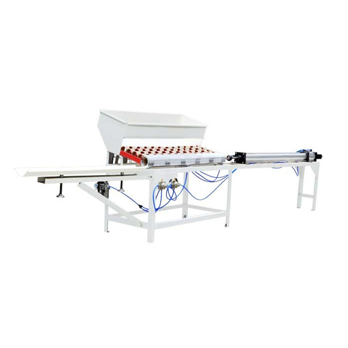

Пневматический станок для подачи-снятия втулок со скотчем
  • Модель: KА-101
  • Ширина резки: 12 ~ 500 мм
  • Внутренний диаметр бумажной трубы: 76,2 мм
  • Толщина бумажной трубы: 3 ~ 5 мм
  • Мотор: 2 л.с.
  • Давление воздуха: 5 кг/см³
  • Мощность воздушного компрессора: 5,0 ~ 7,5 кВт
  • Габаритные размеры: 2550 х 1200 х 1100 мм
  • Вес: 300 кг

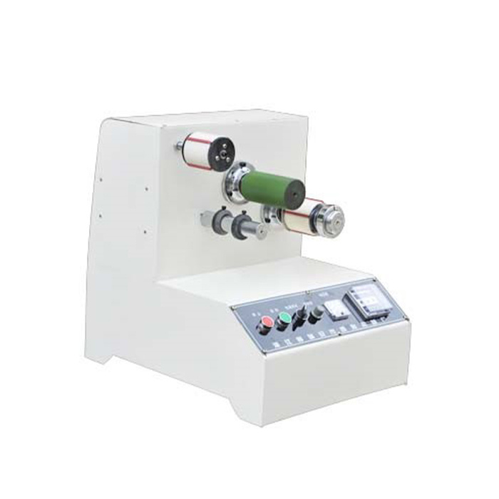

Малогабаритный перемоточный станок (для перемотки брака)
  • Модель: KА-202
  • Максимальный диаметр намотки: 300 мм
  • Ширина намотки: 100 мм
  • Внутренний диаметр сердечника: 76,2 мм
  • Скорость намотки: 150 м/мин
  • Габаритные размеры: 550 х 450 х 550 мм
  • Вес: 75 кг

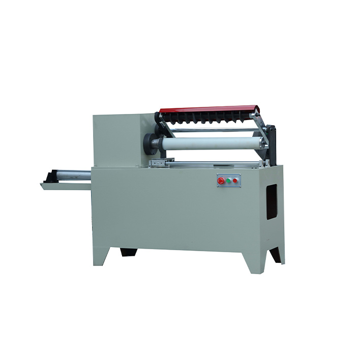

Станок для нарезки картонных втулок
  • Модель: KА-302
  • Максимальная ширина резки: 500 мм
  • Толщина применяемой бумаги: 3 - 5 мм
  • Мощность: 1,5 кВт
  • Габаритные размеры: 1700 х 750 х 1100 мм
  • Вес: 500 кг

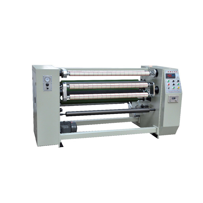

Бобинорезательная машина
  • Модель: KА-613
  • Ширина резки: 12 ~ 1600 мм
  • Максимальная скорость машины: 400 м/мин
  • Диаметр разматывания: 600 мм
  • Диаметр намотки: 200 мм
  • Мощность двигателя: 7,0 кВт
  • Вес: 1500 кг
