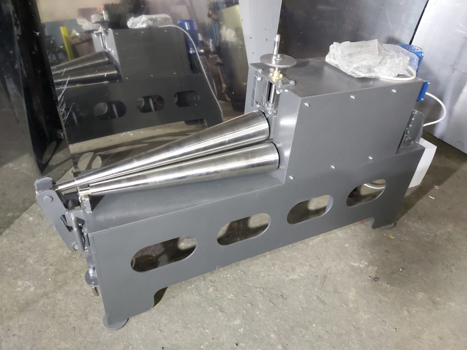

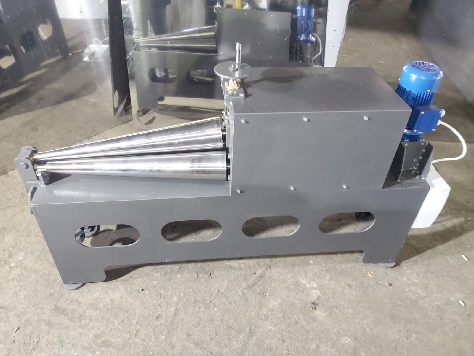

Нашим предприятием разработаны вальцы позволяющие выполнять вальцовку конусовидных деталей разного диаметра.

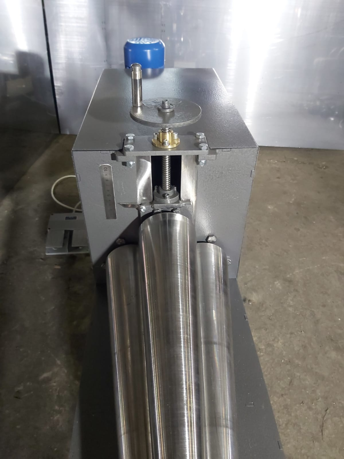

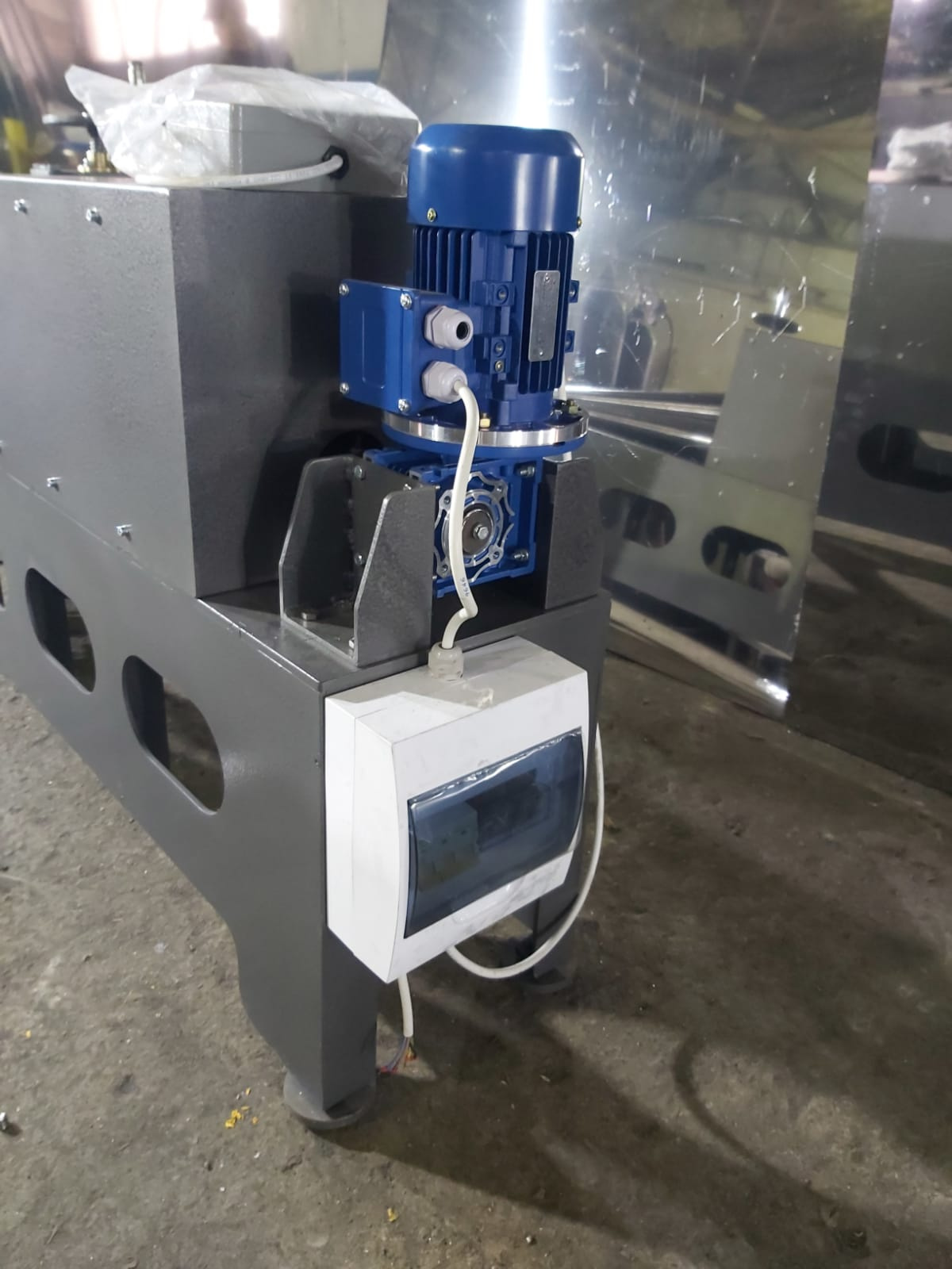

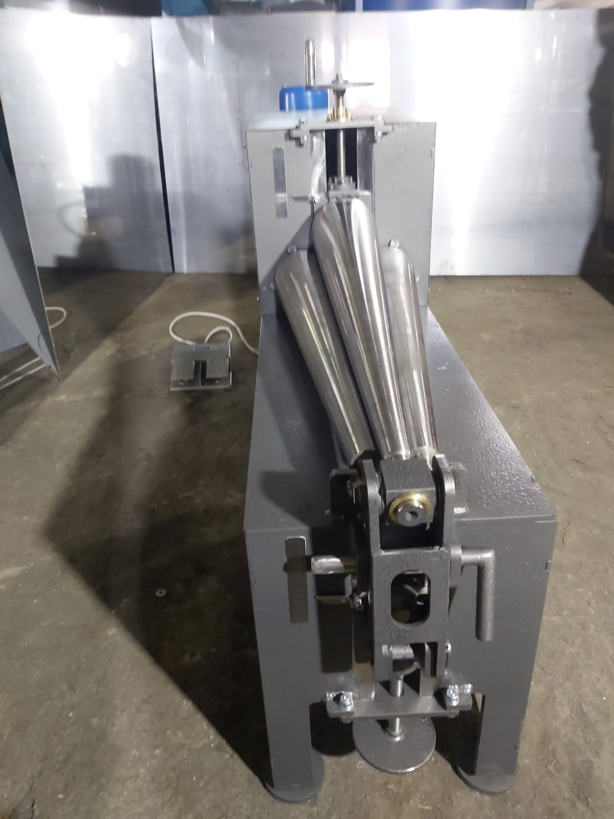

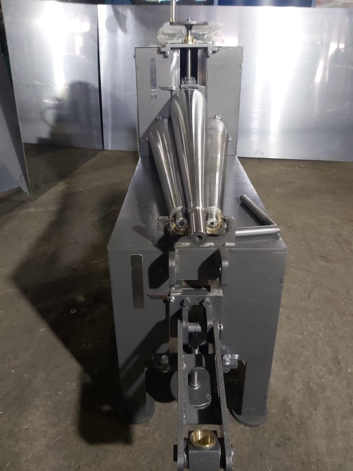

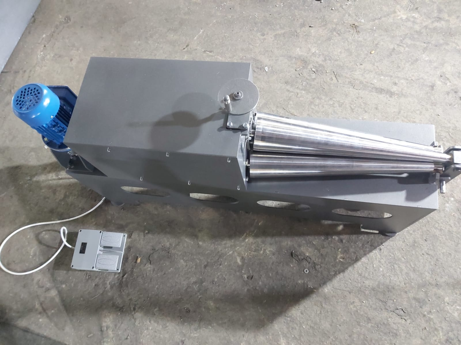

Вальцы оснащены закаленными и полированными валами с реверсивным электроприводом всех трех валов, что исключает проскальзывание детали.

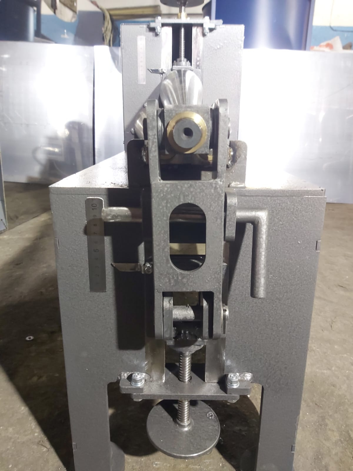

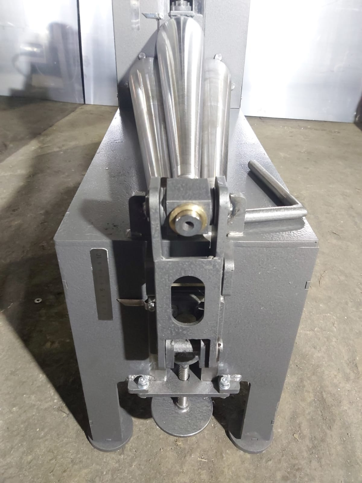

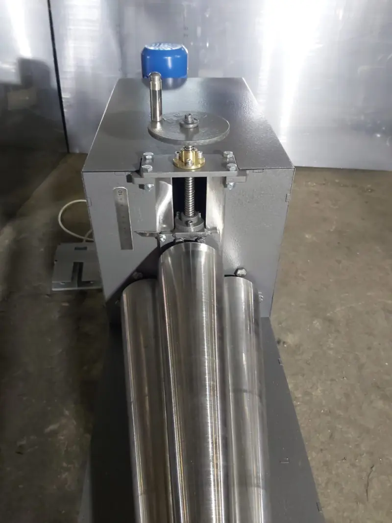

Прижимной вал имеет быструю регулировку по высоте с обоих концов, что позволяет точно настраивать угол под конкретную деталь.
Система быстрого съема позволяет быстро и без повреждений снять готовую деталь, не меняя настроек станка!

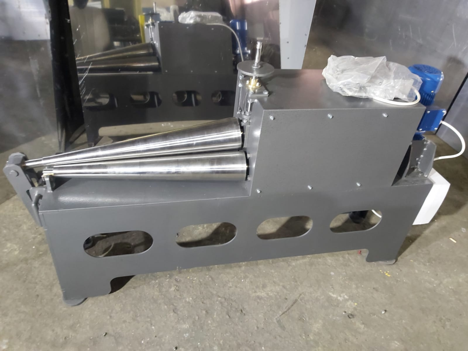

- Минимальный диаметр конуса - 30 мм
- Максимальный диаметр конуса - 450 мм
- Максимальная толщина металла - 1.5 мм -2 мм
- Длина валов - 570 мм

- Наши вальцы изготовлены с конусными валами.
- Большой диапазон регулировок.
- Реверсивный электропривод всех трех валов, что исключает проскальзывание детали.
- Быстрый съем готового конуса, позволяет мгновенно и без повреждений снять готовую деталь, не меняя настроек станка.
Такая конструкция, позволяет изготовлять конуса не только большого размера, но и малого!
Что в отличии от прямых валов, сделать практически не возможно!
