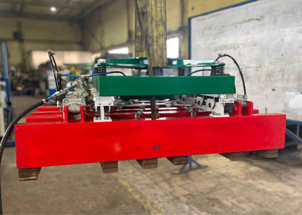

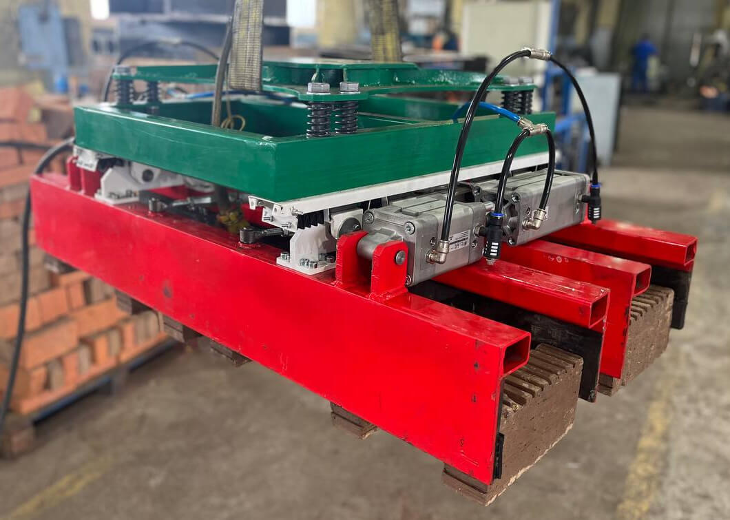

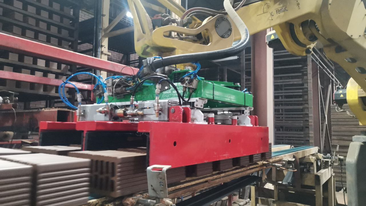

Параллельный захват на промышленный робот для перемещения пачек кирпича
Обновлено 30.04.2026 497971
захват для перемещения пачек кирпича после формовки на сушку.
За счет смыкания параллельных губок пневмоцилиндрами обеспечивается надежное удержание кирпича. Пружины губок изготовлены из пружинной стали так, чтобы исключить динамические нагрузки на керамические изделия и скомпенсировать разность размеров кирпичей. Качающиеся самоустанавливающиеся губки компенсируют возможные искажения угловых размеров изделий.
Тип захвата: ⠀Параллельный
Привод захвата: ⠀Пневматический
Основные функции:⠀Перемещение пачек кирпича после формовки на сушку
Размеры груза:⠀до 1000×975×120/240 (длина*ширина*высота)
Грузоподъемность:⠀до 240кг
Масса захвата:⠀190 кг
ГАРАНТИЯ 12 МЕСЯЦЕВ
