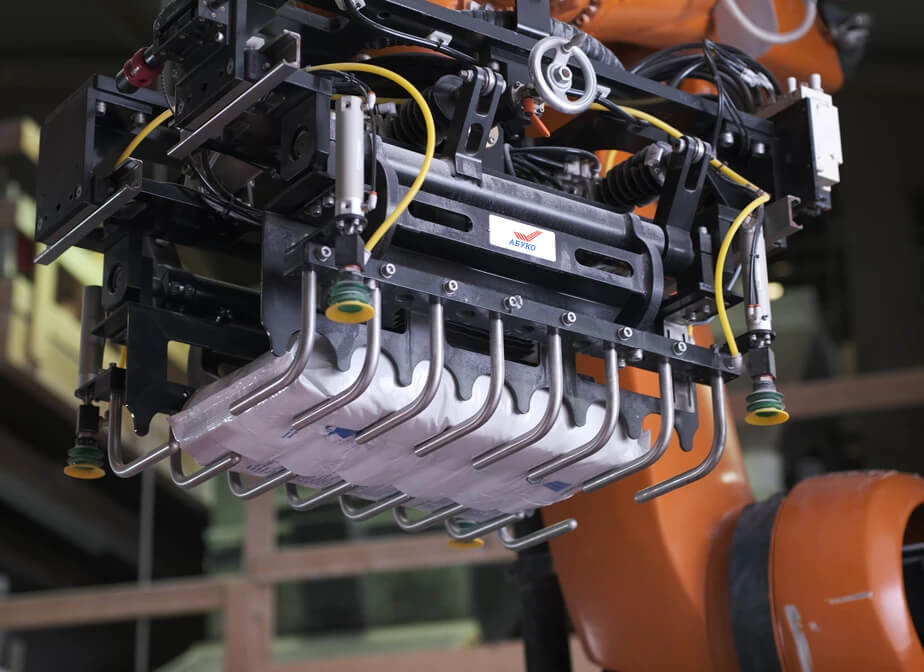

Комбинированный захват для укладки мешков на паллеты с укладкой прокладочных листов
ОПИСАНИЕ:
  • Поднимает мешки из любых стандартных материалов, таких как бумага, пластик, нетканые материалы и ткани
  • Оборудован встроенными вакуумными присосками, которые позволяют укладывать на конвейер прокладочные листы
  • Быстродействие захвата позволяет укладывать до 800 мешков/час.
  • Регулируемая ширина и положение пальцев для идеальной адаптации как к конвейеру, так и к мешкам. Активная верхняя зажимная пластина обеспечивает надежный вертикальный захват
  • Легкая конструкция захвата позволяет максимально увеличить полезную нагрузку робота
  • Универсальный фланец упрощает установку робота на различные модели промышленных роботов
Характеристики захвата:
Тип захватаКлещевой
Привод захватаПневматический
Основные функцииУкладка мешков и прокладочных листов
Переносимый грузМешки с сыпучим материалом (строительные смеси, асфальт и т.д) и прокладочные листы
Максимальные габариты мешка1100*550*250 (мм, длина*ширина*высота)
Количество одновременно переносимых изделий1 шт
Грузоподъемностьдо 50 кг
Производительностьдо 800 мешков/час
Масса захвата90 кг
Исполнение материала захватаКонструкционная сталь с порошковым покрытием
Условия эксплуатацииТемпература окружающей среды +10 градусов, Температура перемещаемого объекта +60 градусов
Гарантия12 месяцев
