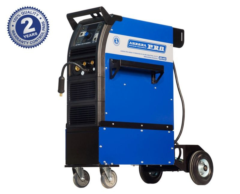

Cварочный полуавтомат AuroraPRO SKYWAY 330 SYNERGIС (MIG/MAG+MMA)
Обновлено 04.04.2023 499903
  SKYWAY 330 – 3-х фазный синергетический инвертор для полуавтоматической сварки стальной проволокой в среде инертного/активного защитного газа MIG-MAG, а также для ручной дуговой сварки штучным электродом MMA. Аппарат выполнен в едином корпусе со встроенным подающим механизмом, рассчитанным для использования катушек D300 (до 20кг). Тележка с подставкой под баллон, отсек для хранения сварочных принадлежностей и инструмента, высокая компоновка аппарата - все эти моменты существенно облегчают работу сварщика.
          SKYWAY – это передовая технология инверторного блока IGBT, отличные сварочные характеристики и превосходная эргономика управления. Регулировка сарочных параметров при помощи «одной кнопки» позволяет настроить полуавтомат для выполнения широкого спектра сварочных работ на высшем уровне.
Панель управления:
Особенности:
  • универсальное использование в режиме полуавтомата MIG-MAG и в режиме инвертора MMA;
  • полностью синергетическое управление "одной кнопкой";
  • возможность ручной коррекции сварочного напряжения и индуктивности, для настройки желаемой жесткости дуги, глубины провара и формы валика;
  • возможность качественной сварки алюминия;
  • cтабильная продолжительная работа на максимальных токах;
  • высокая стабильность горения дуги, пониженное образования брызг;

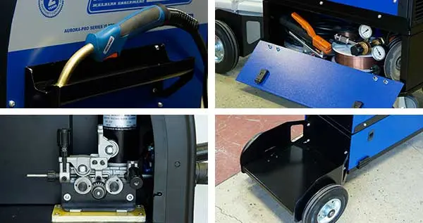

  • легкая смена полярности благодаря кабелю с быстросъемным соединением на лицевой панели аппарата;
  • функция VRD в режиме ручной дуговой сварки MMA для безопасности мастера – моментальное снижение напряжения до 24В при замыкании сети;
  • мощный 4-х роликовый подающий механизм;
  • два цифровых дисплея для отображения настроек и контроля сварочного процесса;
  • розетка 36В на задней панели для подключения подогрева газа;
  • набор сварочных аксесссуаров для сварки MIG/MAG и MMA;
  • силовой блок на базе инверторной технологии IGBT нового поколения;
  • современный дизайн и удобный интерфейс;
  • отсеки в корпусе для удобного хранения аксессуаров;
  • большие колёса и ручки для удобного перемещения аппарата.
