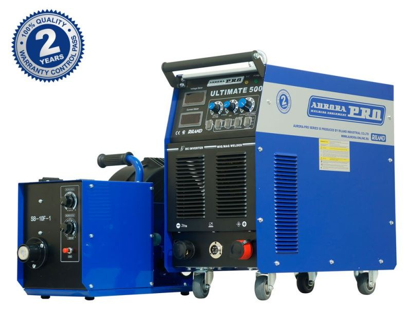

Индустриальный инверторный сварочный полуавтомат AuroraPRO ULTIMATE 500 INDUSTRIAL (MIG/MAG+MMA)
Обновлено 04.04.2023 499904
Серия ULTIMATE - это максимально производительные инверторные источники для полуавтоматической сварки MIG/MAG, а также для полноценной сварки MMA во всем диапазоне. Исполнение "декомпакт" с мощным 4-х роликовым выносным подающим механизмом. В стандартной поставке пакет кабелей до подающего механизма - 15 метров, что позволяет максимально расширить рабочую зону каждого сварщика. Простая в настройках панель управления имеет все самые важные функции для качественного исполнения любой производственной задачи. Имеется настраиваемый режим заварки кратера, продувка газом, 4-х тактный режим работы горелки, переключатель смены полярности и т.д. Передовая разработка силовой части на базе модульной технологии IGBT гарантирует надежность работы данной техники на долгие годы.
Данный аппарат относится к классу индустриальной техники, предназначенной для тяжелого промышленного использования. 100% режим работы на максимальных токах гарантирует стабильную работу сварочного поста при любой загруженности производства. В обычном режиме инвертор имеет отличный запас мощности.

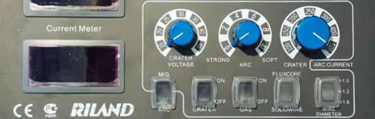

Панель управления на источнике:
  • регулировка сварочного напряжения заварки кратера;
  • регулировка индуктивности для настройки желаемой жесткости дуги, глубины провара и формы валика;
  • регулировка сварочного тока заварки кратера в режиме MIG / регулировка сварочного тока в режиме MMA;
  • выбор режима сварки MIG/MAG или MMA;
  • включение/выключение режима заварки кратера;
  • управление продувкой газом;
  • выбор типа используемой проволоки: цельнометаллическая / порошковая;
  • выбор диаметра проволоки: 1.0 - 1.2 - 1.6.

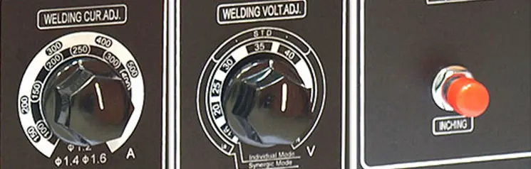

Функции управления на подающем механизме:
  • регулировка сварочного тока в соответствии с выбранным диаметром проволоки;
  • регулировка сварочного напряжения;
  • режим быстрой протяжки проволоки.

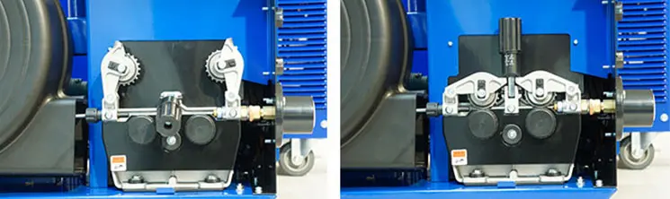

4-х роликовый подающий механизм:
