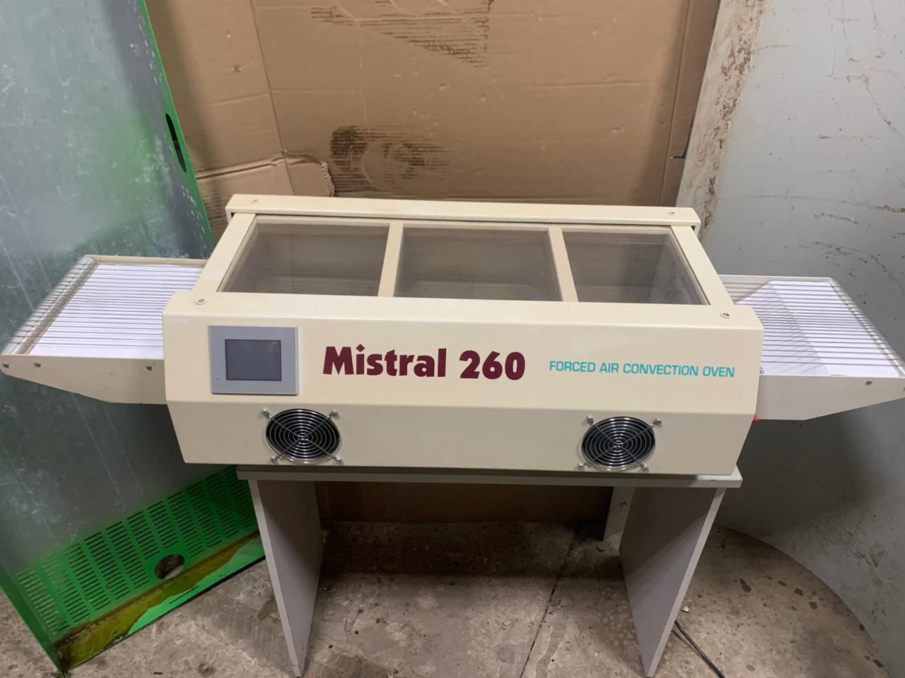

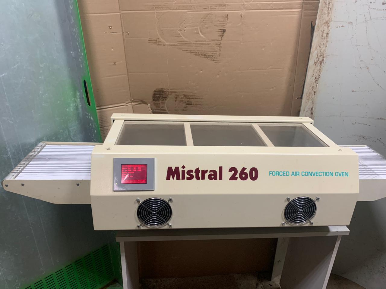

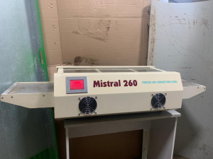

Конвейерная печь SPIDE® Mistral 260 — полностью конвекционная печь, обладающая тремя раздельными зонами с управляемой температурой: две зоны предварительного нагрева и одна зона оплавления. На выходе печи предусмотрена зона активного охлаждения печатного узла после пайки.
Основной отличительной особенностью печи является возможность визуального контроля печатных узлов при нахождении их в каждой зоне, так как верхняя крышка выполнена из специального стекла. Такая конструкция значительно упрощает отработку профилей при многономенклатурном производстве, поскольку технолог может видеть печатный узел на каждой стадии процесса, и четко определить момент начала оплавления паяльной пасты и при необходимости изменить профиль.

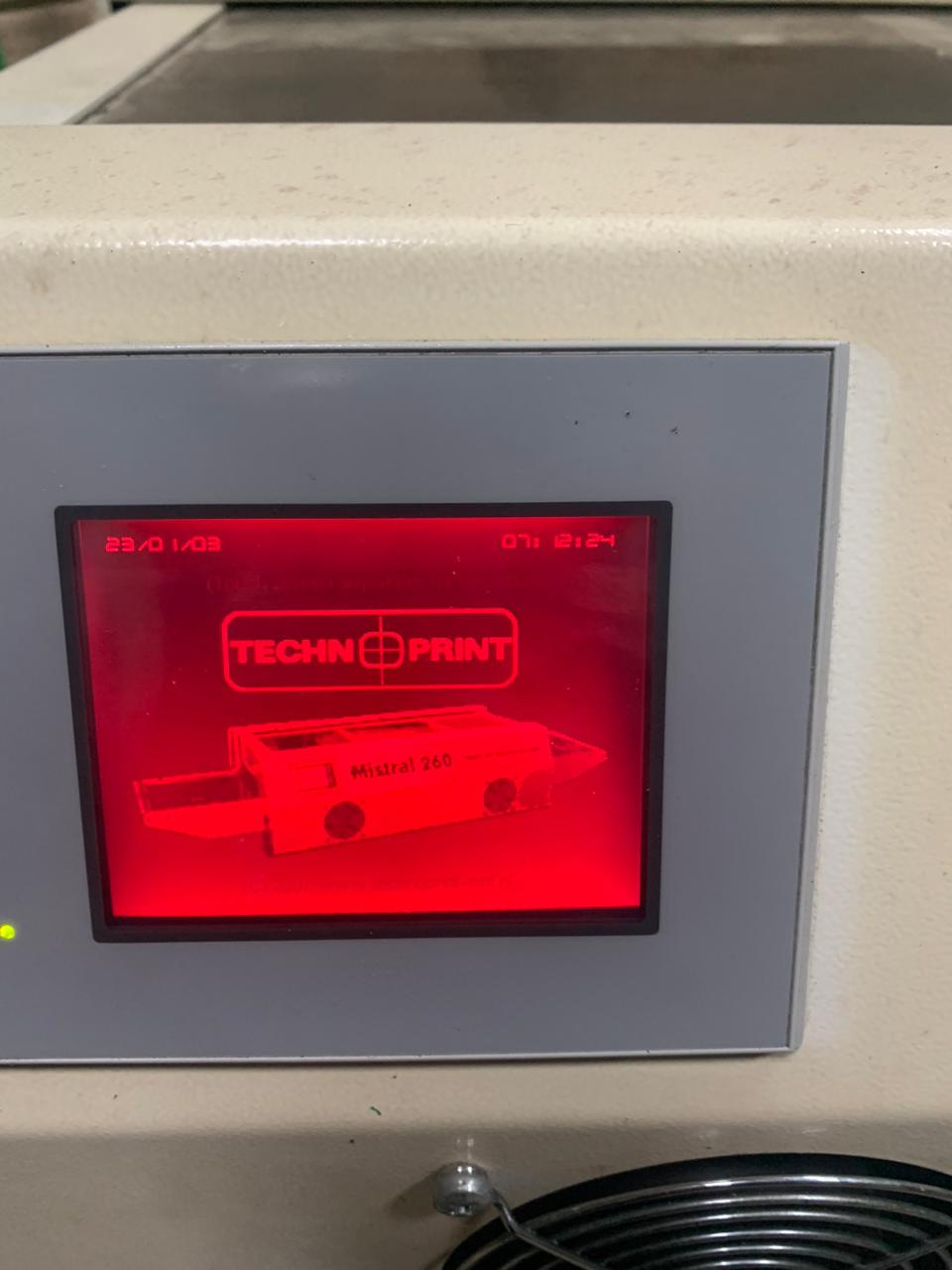

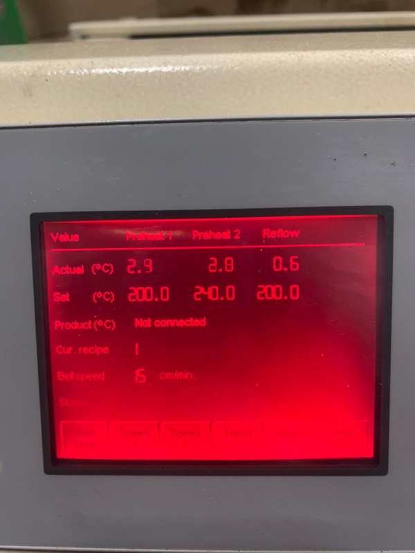

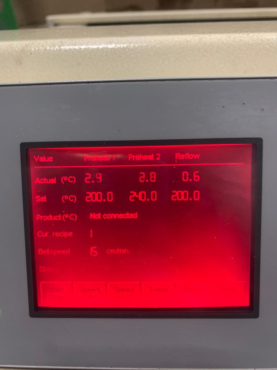

Также технолог имеет возможность снять реальный профиль с печатного узла, прикрепив выносные термопары к плате, а затем получить график на экране промышленного контроллера. Данный контроллер с сенсорным дисплеем позволяет сохранять до 30 профилей пайки. Температура в каждой зоне печи может быть отрегулирована раздельно. Скорость конвейера также регулируется в широких пределах, позволяя получить различные профили, как для свинцовой, так и бессвинцовой технологии пайки.
Таким образом, сочетая в себе удобство использования, высокие рабочие характеристики и небольшие габариты печь SPIDE® Mistral 260 является отличным решением для конвекционной пайки в условиях небольших производств.
