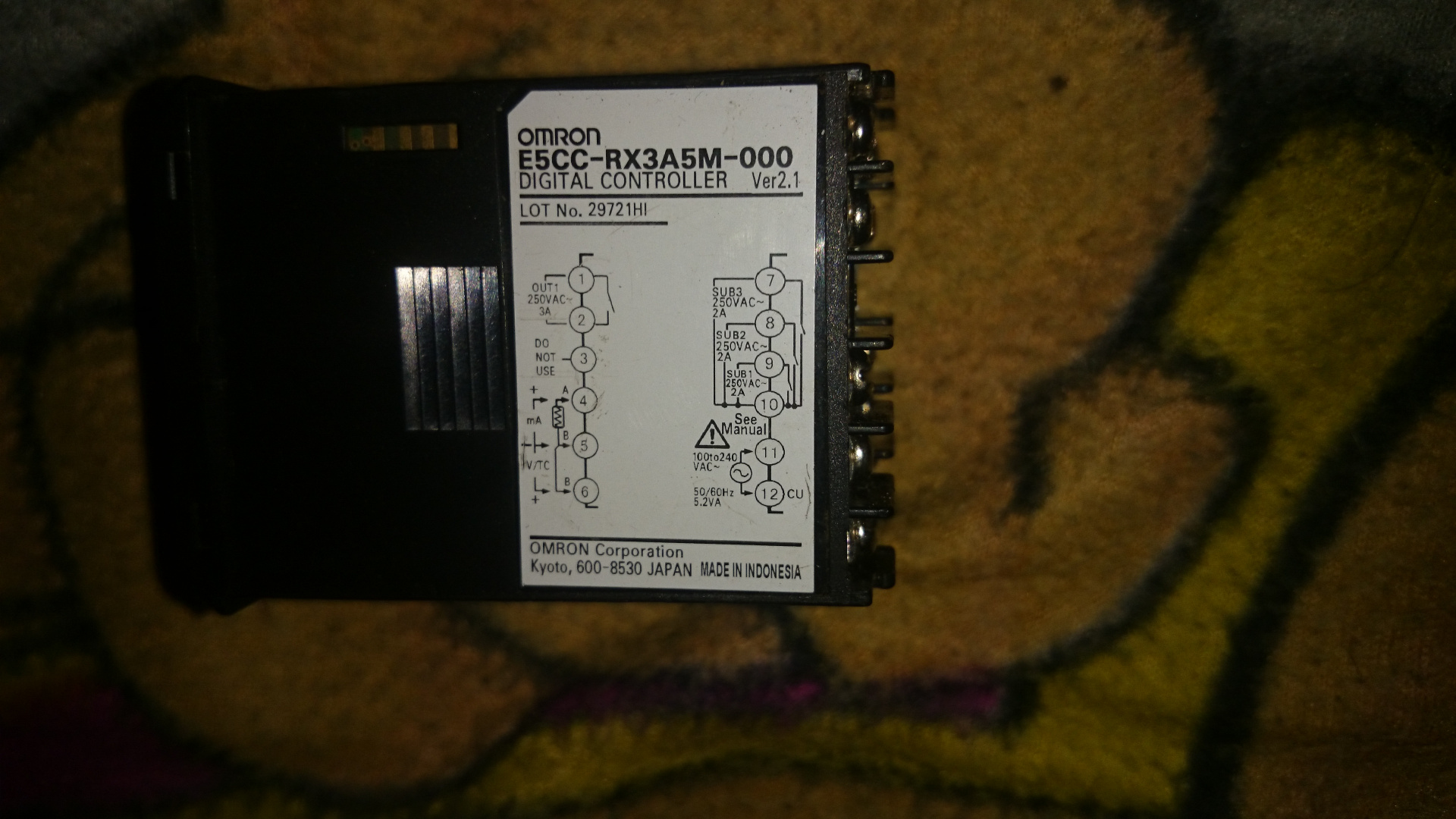

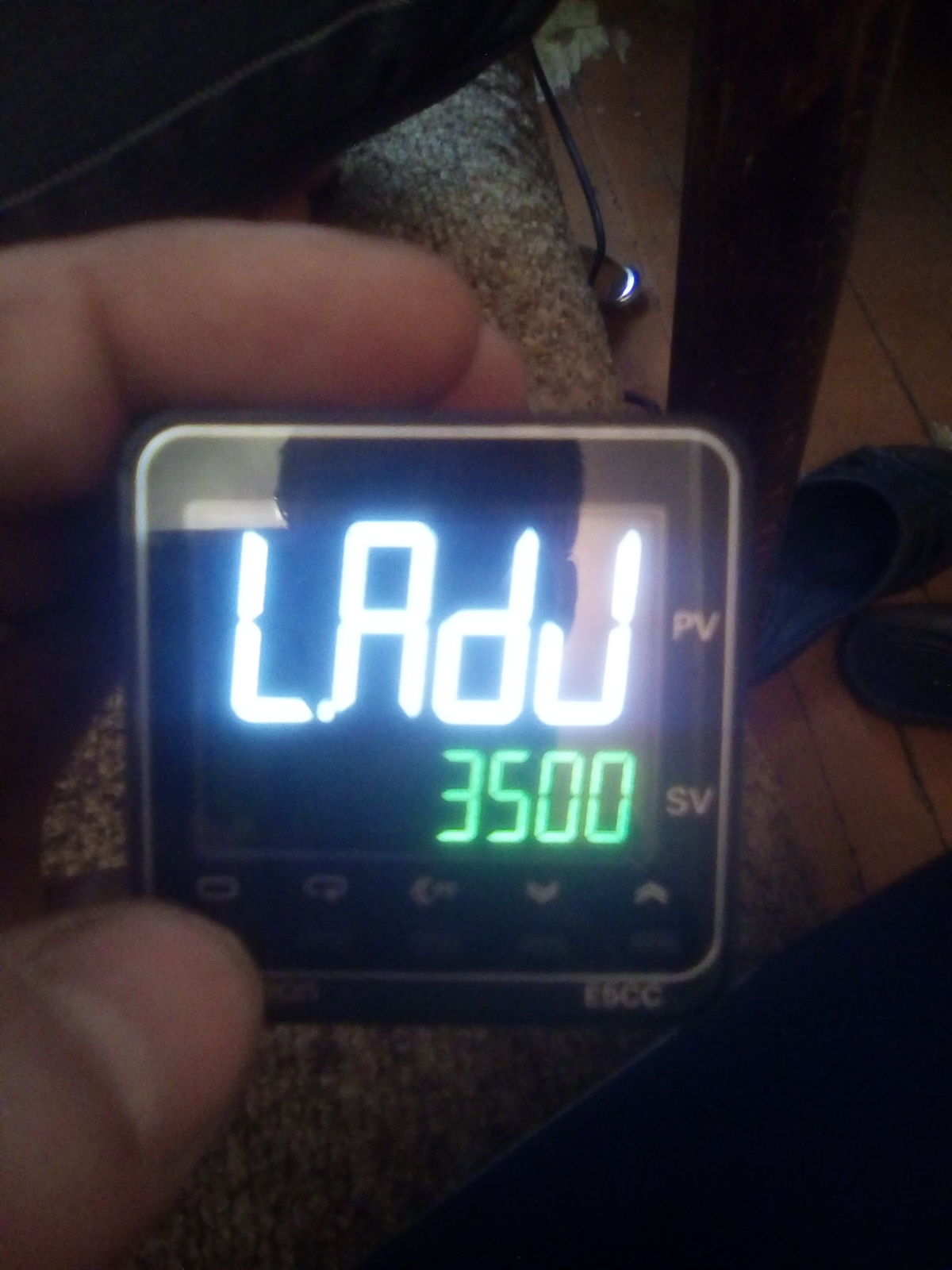

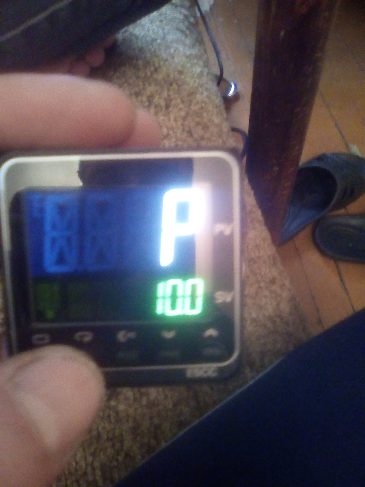

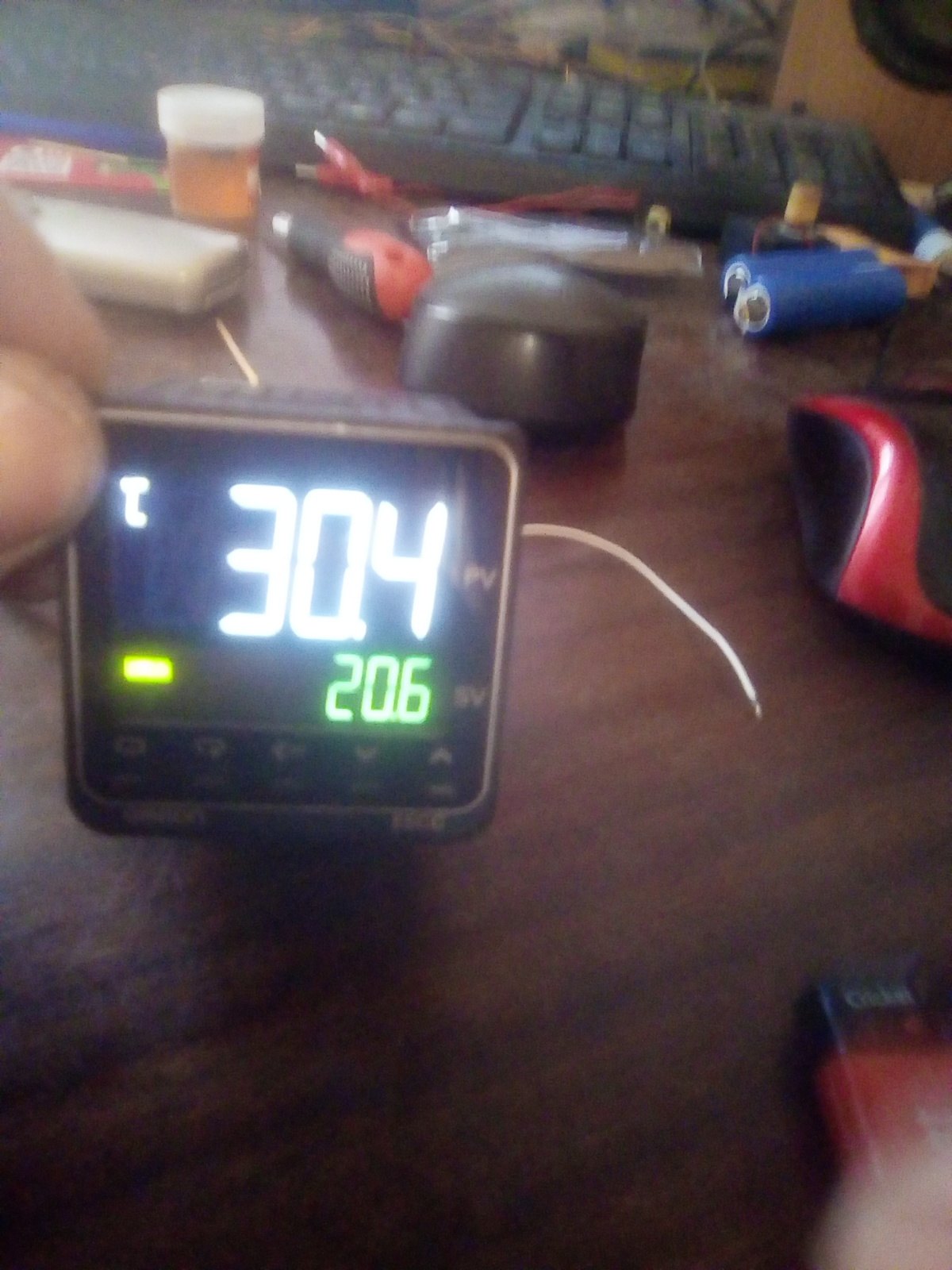

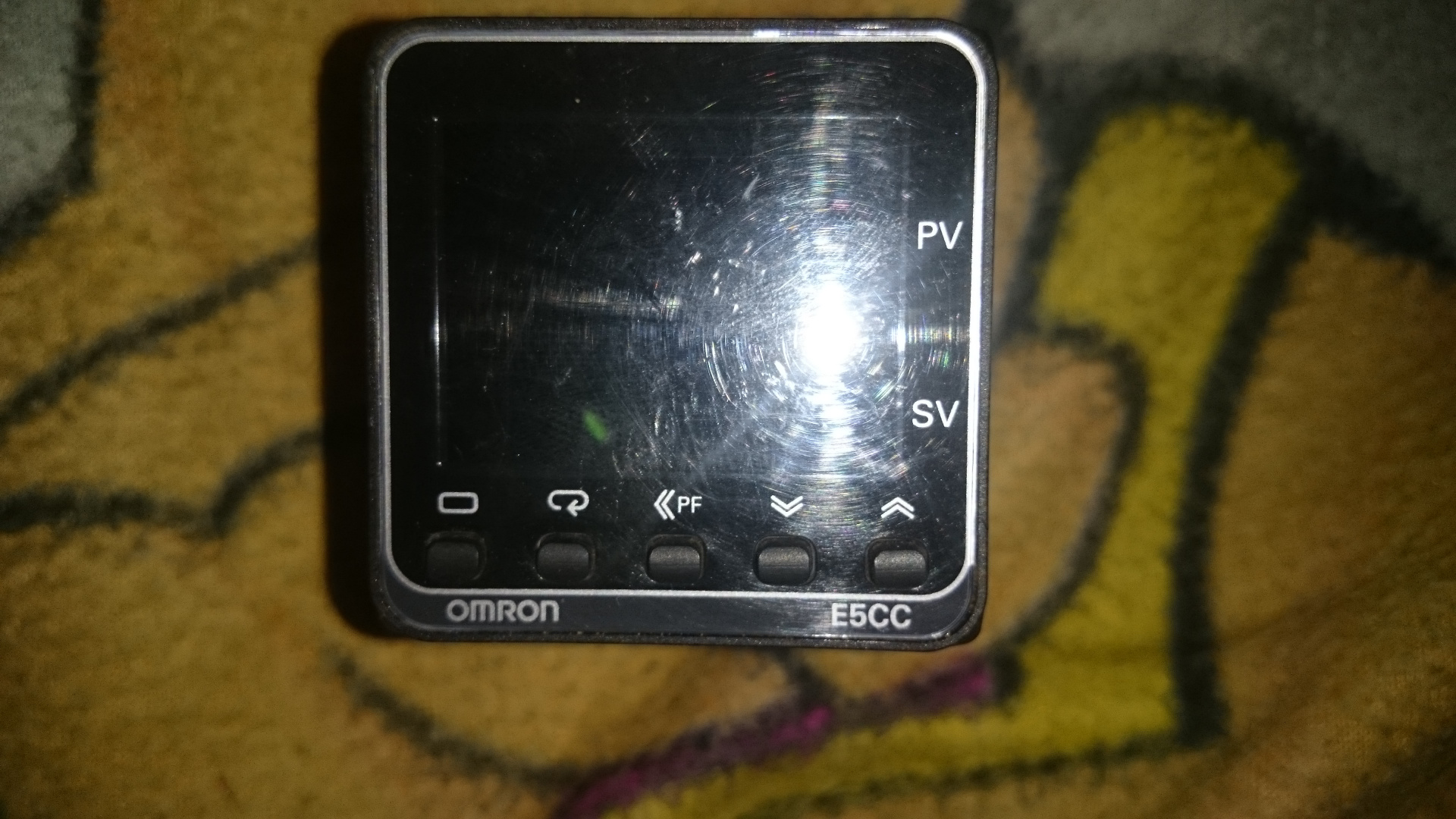

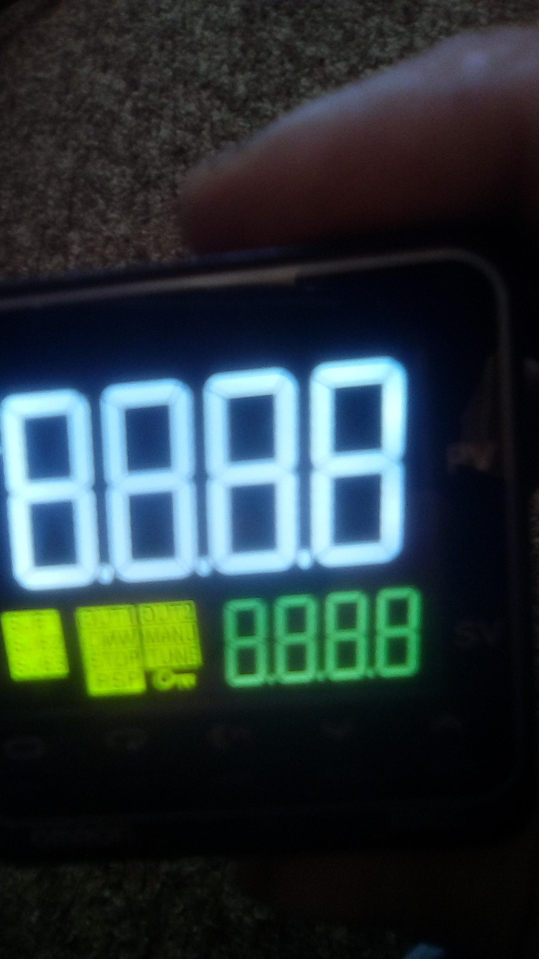

Omron E5CC-RX3A5M-000 цифровой термоконтроллер с релейным выходом

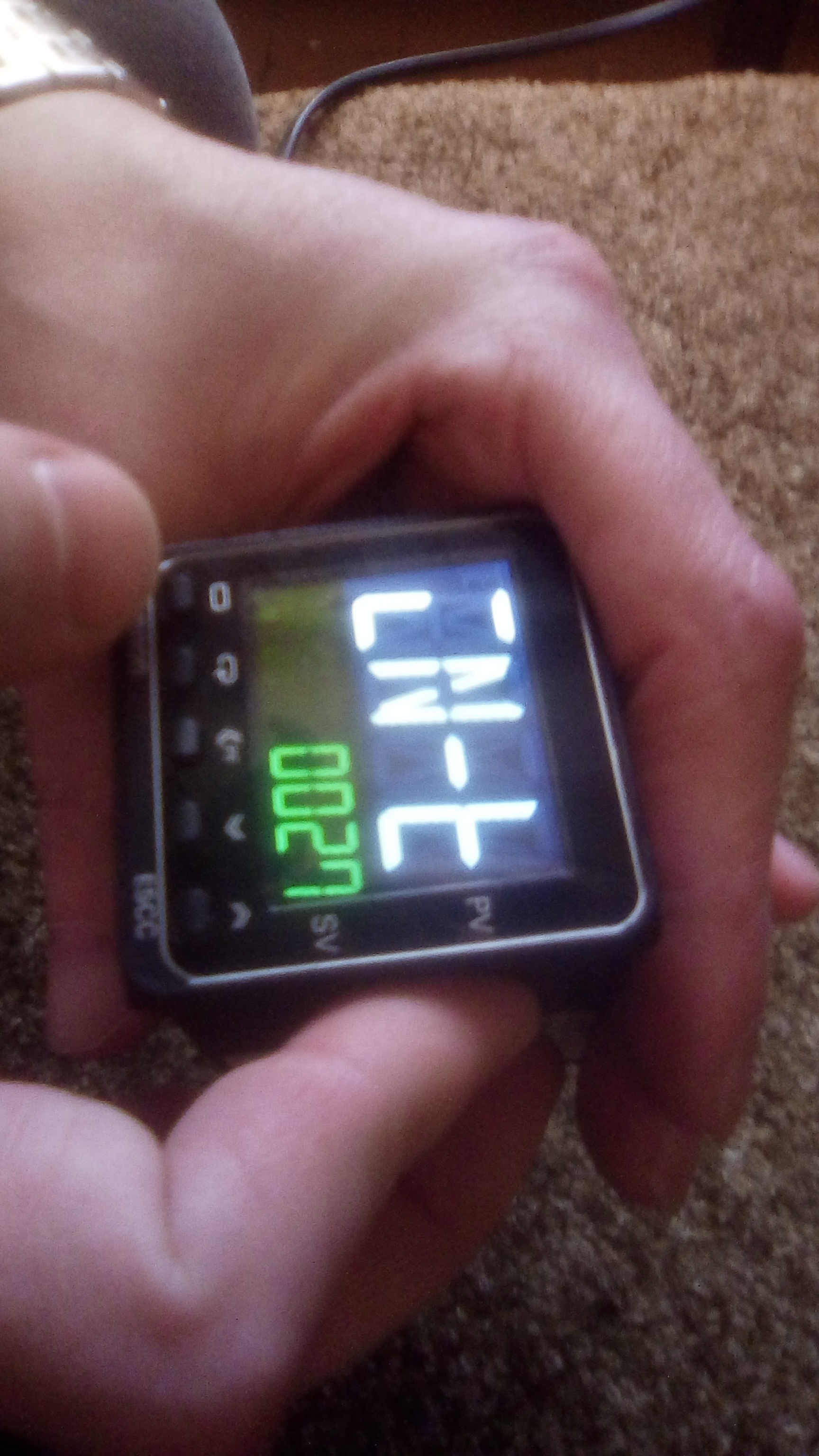

Терморегуляторы Omron E5CC - это новый стандарт в области регулирования температуры!
Регулятор температуры нового поколения Omron E5CC устанавливает новый мировой стандарт в отношении точности регулирования и простоты использования. Лучшие характеристики регулирования, простота настройки и отличная видимость показаний на ЖК-дисплее в исполнении IP66 с цифрами белого цвета— все это в компактном корпусе глубиной всего 60 мм.
Особенности
Быстрое и точное регулирование: длительность измерительного цикла всего 50 мс
Простая настройка без источника питания с помощью интуитивно понятной программы CX-Thermo
Четкие, хорошо различимые цифры белого цвета на ЖК дисплее отлично видны с большого расстояния и под любым углом
Высота символов на экране 15.2 мм
Функции сигнализации аварийных состояний и диагностики обеспечивают безопасную работу
Благодаря практичным функциям таймера и логических операций не требуется использовать ПЛК
Увеличенное количество входов и выходов: 3 дополнительных выхода, 4 входа событий, сигнальный выход и дистанционное задание уставок
Доступны дополнительные модели с различными функциональными возможностями.

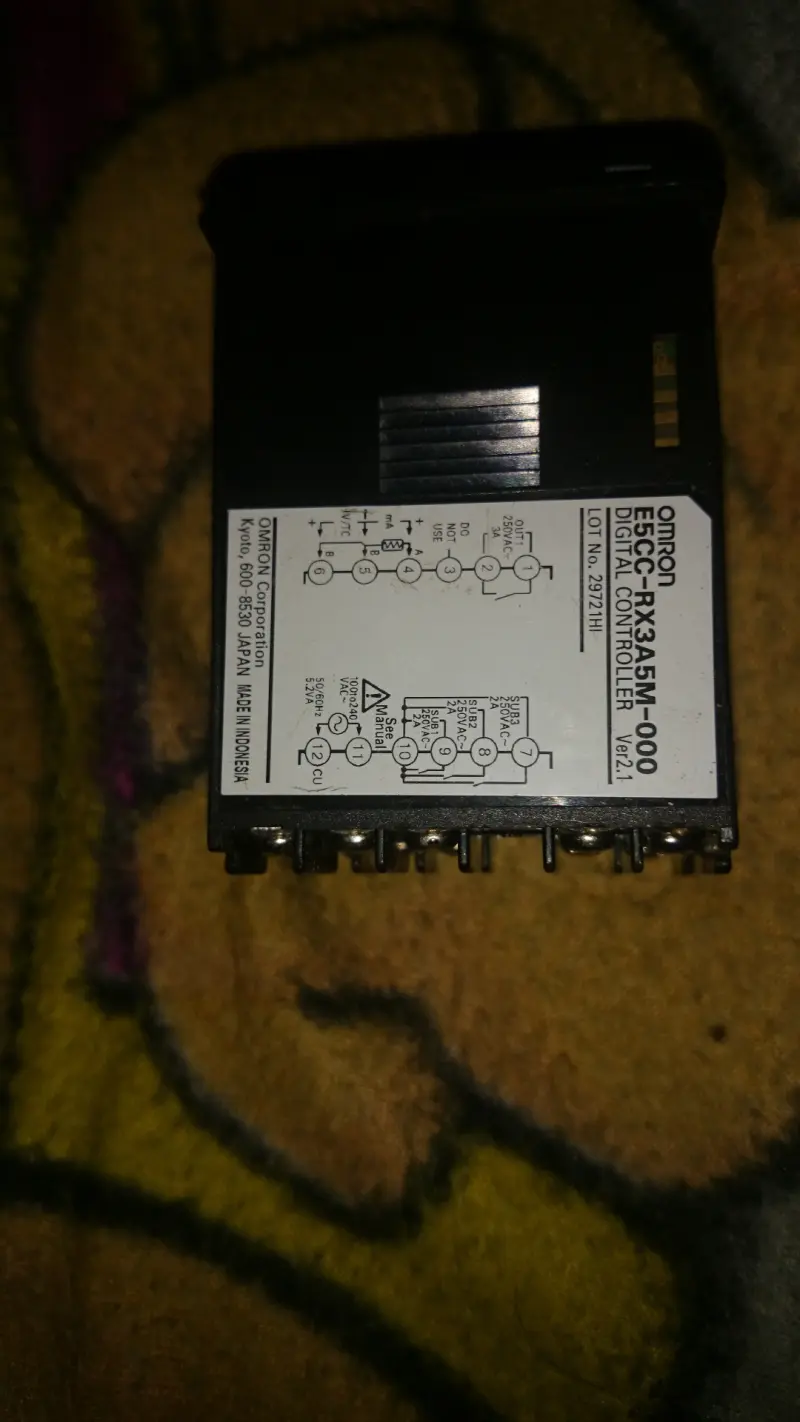

Характеристики входов
Термопара: K, J, T, E, L, U, N, R, S, B, W или PL II
Платиновый термометр сопротивления: Pt100 или JPt100
Инфракрасный датчик температуры: 10-70 С, 60-120 С, 115-165 С, 140-260 С
Аналоговый вход: токовый вход 4-20 мА или 0-20 мА; вход напряжения 1-5 В, 0-5 В или 0-10 В
Характеристики управляющих выходов
Релейный выход: 1НО, 250 VAC, 3 A (резистивная нагрузка), электрический ресурс 100000. Минимально допустимая нагрузка: 5 В, 10 мА.
Выход напряжения: 12 VDC (+/- 20%), PNP, максимальный ток нагрузки 21 мА, со схемой защиты от КЗ
Токовый выход: 4-20 мА=, 0-20 мА=, нагрузка: максимально 500 Ом, разрешение 10000
