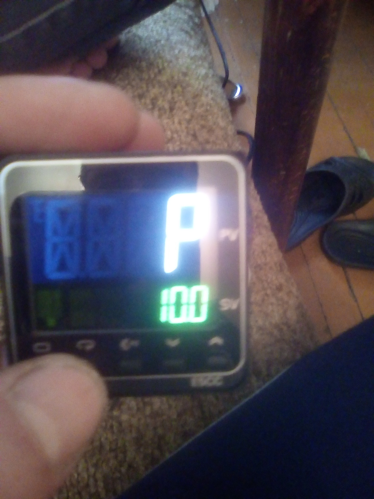

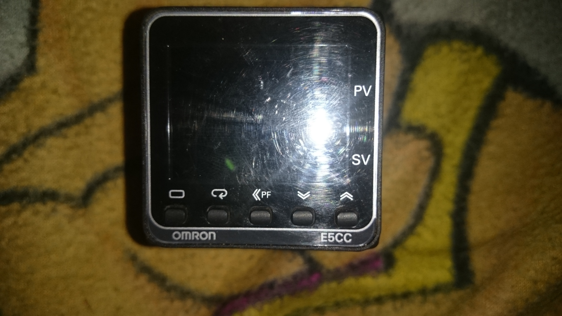

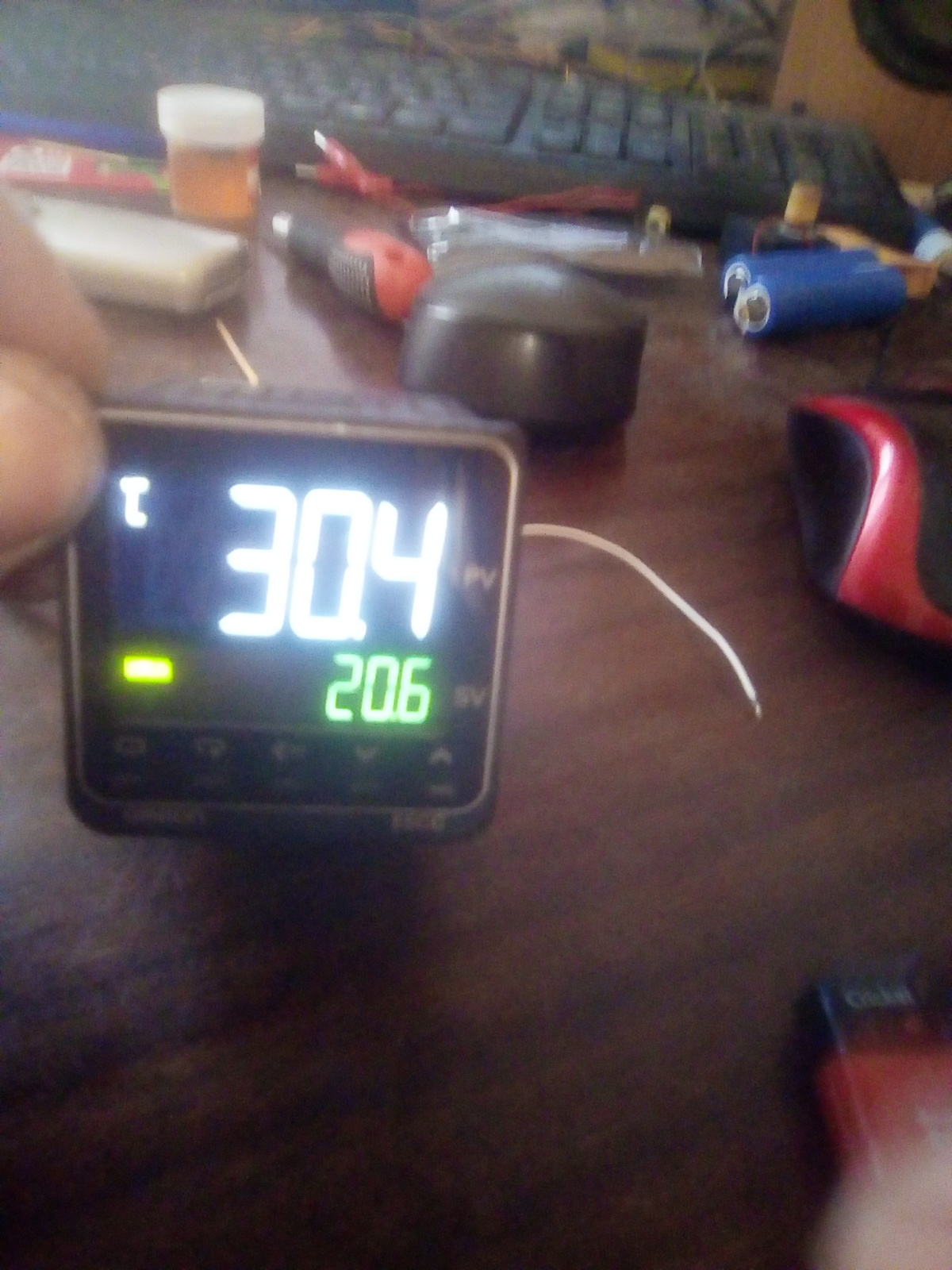

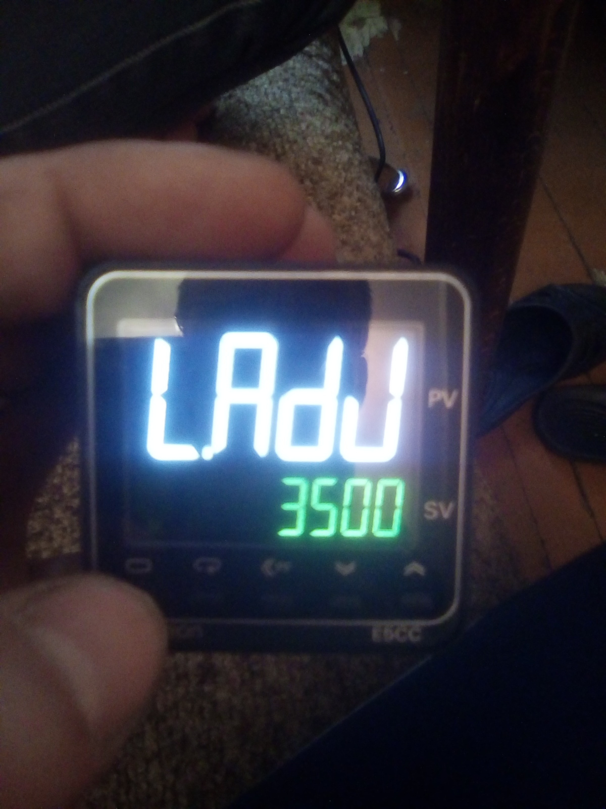

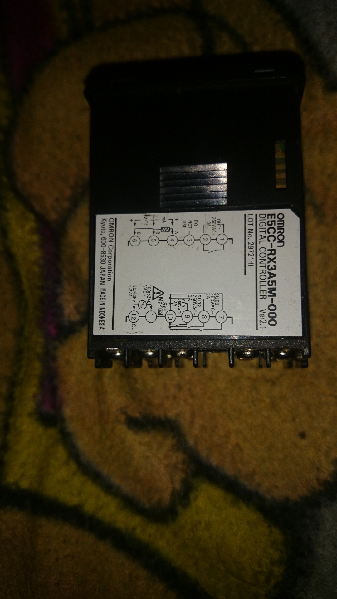

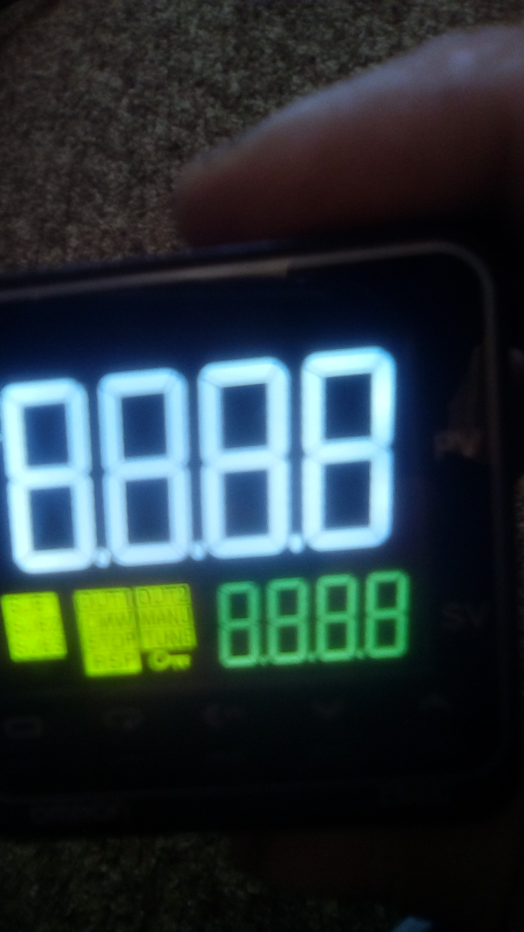

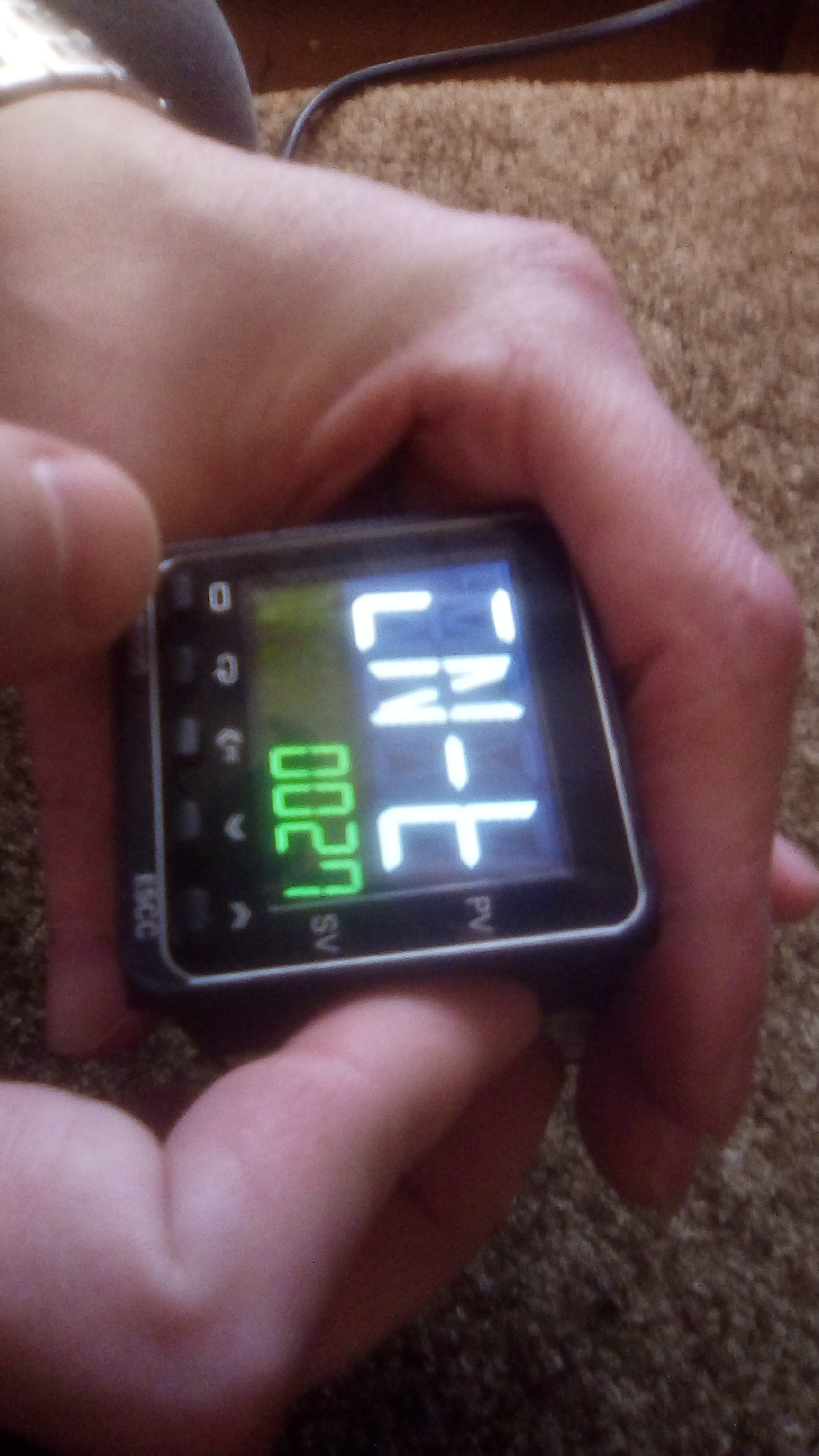

Omron E5CC-RX3A5M-000 Цифровой управляющий терморегулятор контроллер с релейным выходом
Обновлено 09.04.2023 502734
Уважаемый покупатель при заинтересованности в приобретении связь осуществляется через WhatsApp благодарю за понимание.
Контроллер температуры цифровой серии E5CC Omron
Регулятор температуры следующего поколения E5CC устанавливает новый мировой стандарт в точности измерений и простоте настройки.
К достоинствам регулятора температуры относятся: высокая точность регулирования,
интуитивно понятный интерфейс, отличная видимость показаний, отображенных белым цветом на ЖК-дисплее IP66,
компактный корпус толщиной всего 60 мм.
• Быстрая и точная регулировка. Продолжительность сбора данных измерений — 50 мс
• Простая настройка без источника питания через интуитивно понятный интерфейс программы CX-Thermo
• Четкий контрастный ЖК дисплей с отображением значений белым цветом, виден с большого расстояния и под любым углом
• Безопасность работы обеспечивается специальным сигналом и функциями диагностики
Технические характеристики E5CC
Напряжение источника питания 100...240 В~, 50/60 Гц или 24 В~, 50/60 Гц / 24 В=
Диапазон рабочего напряжения питания 85%...110% номин. напряж. пит. Потребляемая мощность
Опция 000: макс. 5,2 ВА (100...240 В~)
макс 3,1 ВА (24 В~) / макс 1,6 Вт (24 В=) Технические характеристики
для остальных опций: макс. 6,5 ВА (100...240 В~)
макс 4,1 ВА (24 В~) / макс 2,3 Вт (24 В=)
Термопара:
(±0,3 % от индицируемого значения или ±1°C, если последнее больше) ±1 разряд макс.
Платиновый термометр сопротивления
(±0,2 % от индицируемого значения или ±0,8°C, если последнее больше) ±1 разряд макс.
Аналоговый вход:
±0,2% полной шкалы ±1 разряд максимум
Входы событий Выходной ток: приблиз. 7 мА на контакт.
Вход для контакта ВКЛ: 1 кОм макс.; ВЫКЛ: 100 кОм миним.
Вход для электр. ключа ВКЛ: Остаточное напряжение макс. 1,5 В;
ВЫКЛ: ток утечки макс. 0,1 мА.
Вход дистанционного
управления уставкой 4...20 мА= или 0...20 мА=
1...5 В= или 0...5 В= или 0...10 В=
Управляющий выход 1 Релейный выход: 1 НР (SPST-NO)
250 В~, 3 A (резистивная нагрузка),
электрический ресурс: 100 000 переключений.
Выход напряжения (для управления ТТР):
12 В= ±20%, 21 мА.
Токовый выход: 4...20 мА=, 0...20 мА=
Нагрузка: макс. 500 Ом.
Управляющий выход 2 Выход напряжения (для управления ТТР):
12 В= ±20%, 21 мА
Метод регулирования Дискретное (ВКЛ/ВЫКЛ) или 2-ПИД регулирование
Вспомогательные выходы НЗ релейные выходы, 250 В~,
два выхода: 3 A (резистивная нагрузка),
три выхода: 2 A (резистивная нагрузка),
Сигнальный выход 4...20 мА=, нагрузка: макс. 500 Ом
1...5 В=, нагрузка: мин. 1 кОм
Температура окружающей среды от -10 до 55°C (исключая обледенение или конденсацию)
Влажность окружающей среды от 25% дo 85%
Температура хранения от -25 до 65°C (исключая обледенение или конденсацию)
Высота над уровнем моря Mакс. 2 000 м
Рекоменд. плавкий предохр.
Вес Приблиз. 120 г (только цифровой регулятор)
Степень защиты Передняя панель: IP66; задняя сторона: IP20;
клеммы: IP00
Среда установки Категория среды установки II,
уровень загрязнения 2 (согласно МЭК 61010-1)
Защита памяти Энергонезависимая память (число циклов записи: 1 000 000 раз )

Omron E5CC-RX3A5M-000 цифровой термоконтроллер с релейным выходом
Б/У 2016 г. Omron (Индонезия)
09.04.2023
7 200  ₽
Цифровой ПИД регулятор OMRON E5CC-RX3A5M-000
Б/У 2016 г. OMRON (Индонезия)
09.04.2023
7 200  ₽
