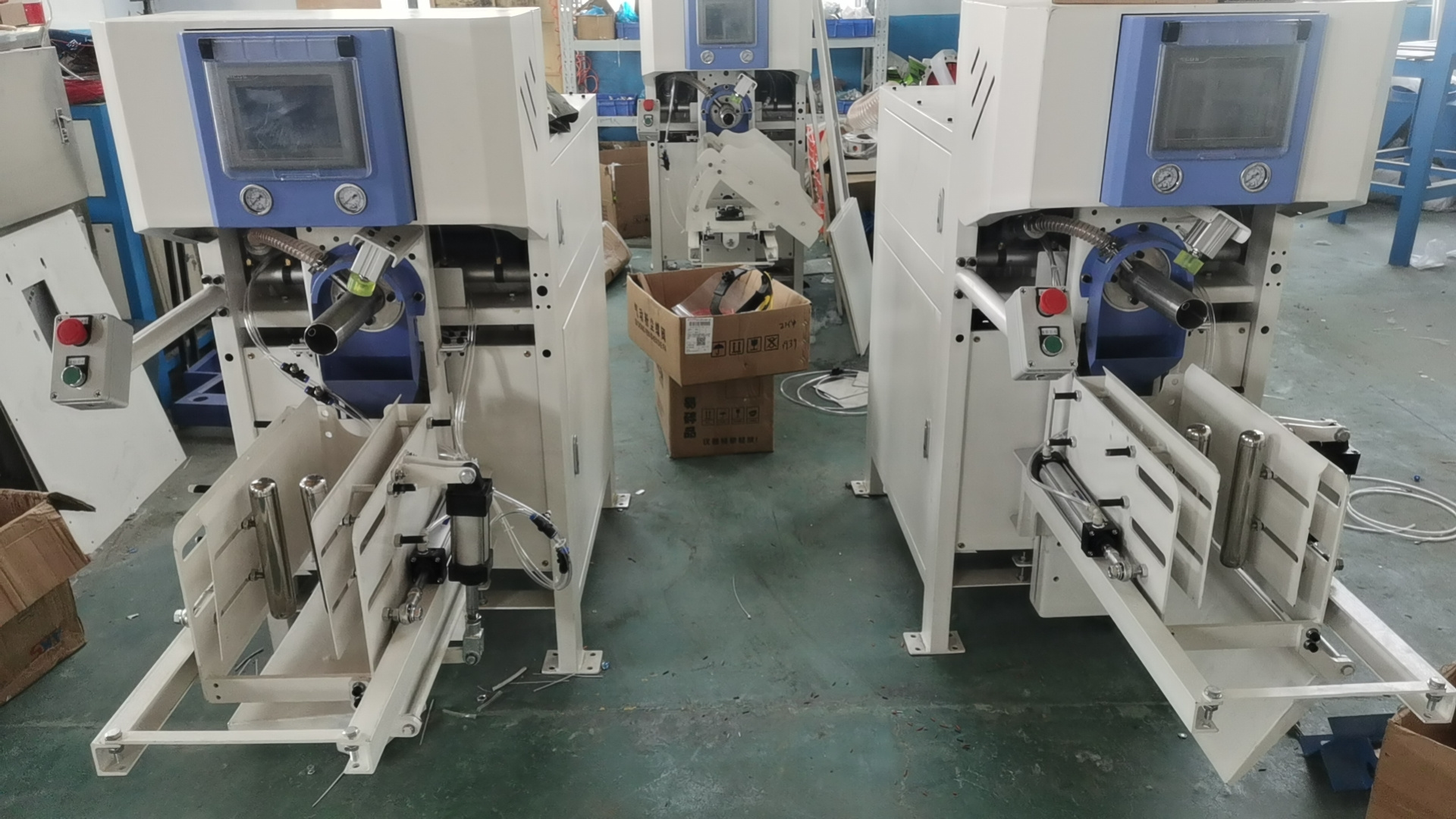

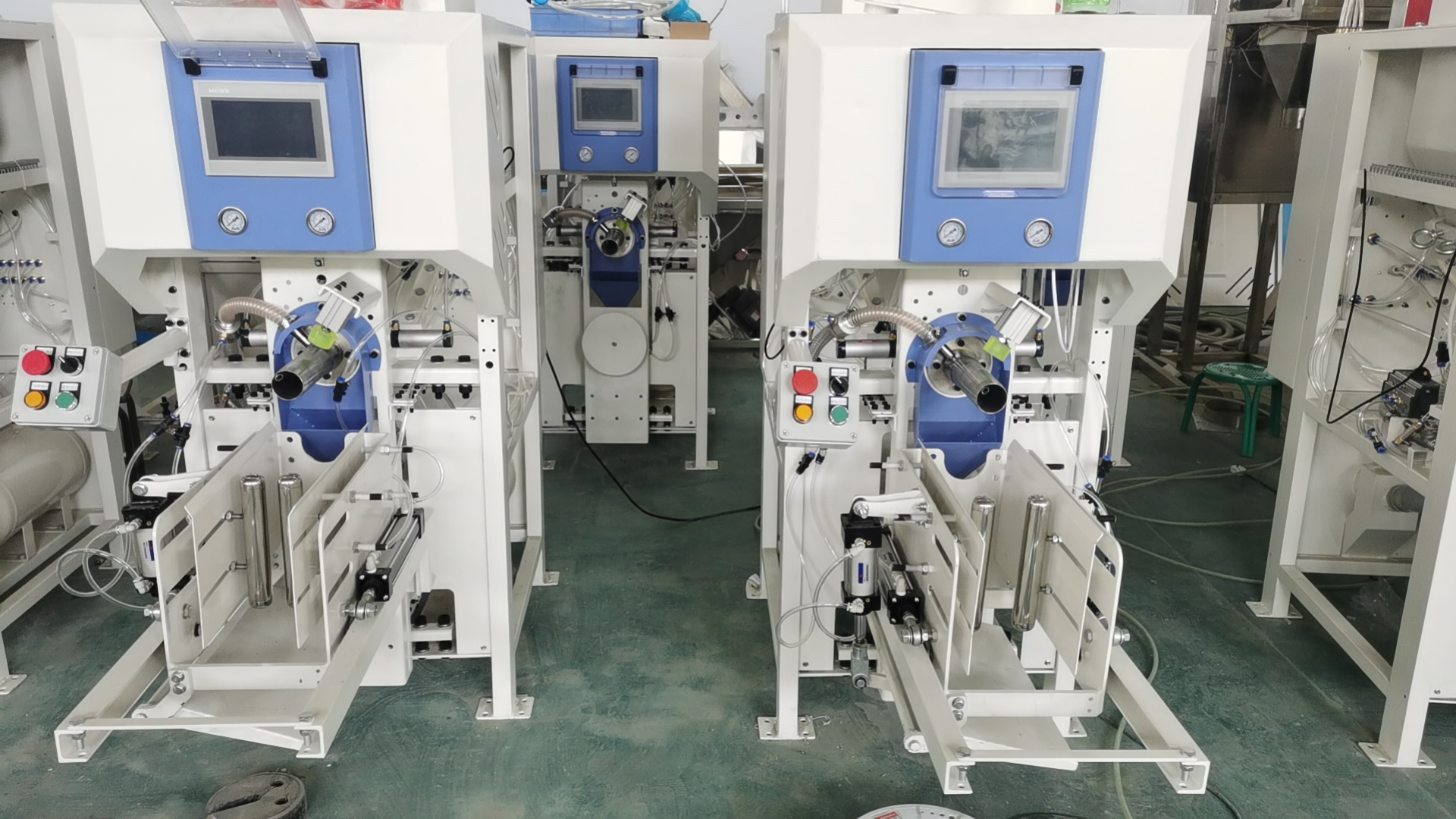

Фасовщик в клапанные мешки  предназначен для фасовки сыпучих, порошкообразных и зернистых продуктов таких, как сухие строительные смеси, цемент, песок, известь, шлак и другие материалы в клапанные мешки весом от 5 до 50 и более килограмм со скоростью до 300 упаковок в час.
Принцип работы
Подготовленный к фасовке материал загружается из промежуточного бункера загрузочной станции через входное отверстие, закрытое заслонкой, в камеру пневмонагнетателя. По сигналу датчика уровня, встроенного в камеру пневмонагнетателя, заслонка закрывается и в камеру подается сжатый воздух, образующий воздушную смесь, которая через открытый пневмодозатор и загрузочное сопло транспортируется в мешок. . Дозирование продукта – по весу, осуществляется по принципу «брутто», продукт непрерывно взвешивается вместе с мешком по мере его заполнения. После взвешивания необходимого количества материала в мешке дозирующий пневмоклапан закрывается, препятствуя попаданию материала в мешок, срабатывает напорный пневмоцилиндр, освобождая клапан мешка и пневмоцилиндр механизма сброса, опуская лоток с заполненный мешок вниз. Мешок под собственным весом под углом 90 градусов сбрасывается на конвейерную ленту ленточного конвейера и по нему подается на склад готовой продукции. Для загрузки мешков могут применяться ленточные конвейеры (конвейеры) серии «ЛК».
Производительность заправочной станции напрямую связана с размером дозы фасуемого продукта. При упаковке продукта насыпной массой 1000 кг/м³ в мешках по 50 кг это около 18 т/ч. Существенное влияние на скорость наполнения оказывают свойства упакованного продукта.
Независимая регулировка давления сжатого воздуха, подаваемого в заправочный канал, позволяет использовать заправочную станцию для работы с различными продуктами, в том числе сложными в плане наполнения. Свободный участок дозирующего клапана в режиме «тонкого» потока является регулируемым, что позволяет регулировать погрешность дозирования в необходимом диапазоне. Мешки с наполняемым материалом поддерживаются на стационарной опоре.
