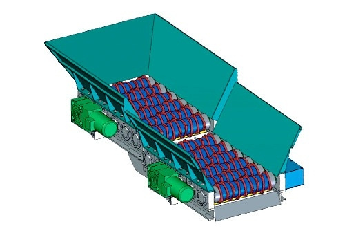

Валковые грохот-питатели ГПВ-10-37Б предназначены для приема исходной гравийно-песчаной или песчано-гравийной породы и равномерной подачи сыпучих и кусковых материалов из бункера в рабочие машины и...
Валковые грохот-питатели ГПВ-10-37Б предназначены для приема исходной гравийно-песчаной или песчано-гравийной породы и равномерной подачи сыпучих и кусковых материалов из бункера в рабочие машины и являются наиболее эффективным видом оборудования для отвода (удаления) вязких загрязненных фракций породы из основного перерабатываемого материала. Валковые грохот-питатели ГПВ-10-37Б применяются, прежде всего, где загружаемый материал крупный, содержащий большое количество глинистых включений, закупоривающих деку стандартного грохота, таким образом, что дальнейшее применение стандартных установок грохочения не имеет смысла.
Валковые грохот-питатели ГПВ-10-37Б представляют собой конструкцию, состоящую из одно- или двухсекционной сварной рамы на которой смонтированы ролики (эксцентриковые валы), привод и бункер. По согласованию с Заказчиком валковые грохот-питатели могут комплектоваться нижним разгрузочным бункером и разгрузочным транспортером, для отвода «подрешетного» материала.
Каждый ролик включает в себя эллиптические пластины из износостойкой стали («Hardox»), которые позволяют сортировать материалы еще с более высоким процентом содержания липких примесей и влаги. Расстояние между пластинами – это один из параметров, который регламентирует класс «подрешетного» продукта сортировки. В стандартном исполнении приводами валкового грохот-питателя являются мотор-редукторы. За счет программного управления движением роликов достигается наибольший эффект при разделении трудно сортируемых материалов за счет возможности плавной регулировки скорости, остановки и реверса на каждом каскаде (ярусе) в отдельности.
Максимальная крупность кусков питания, мм 1000
Габариты «лотка» (ширина х длина), мм 1000 х 3660
Количество секций / ярусов 1 / 2
Количество эксцентриковых валов 12
Число оборотов, об/мин 40-60
Производительность*, м3/час 140-200
Емкость бункера, м3 5,0
Номинальная мощность моторредукторов, кВт 11,0
