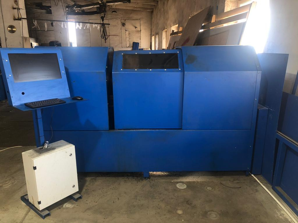

Продаётся токарный станок с ЧПУ SGSK CK6150-1000 производства Китая.Станок привезён из Китая в 2024 году. По информации продавца, оборудование новое, включалось один раз для проверки.Подойдёт для...
Перевод на ЧПУ осуществляла специализированная компания из Ростова

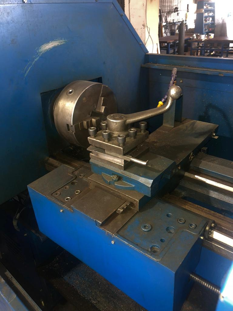

Подачи
Наибольшее продольное перемещение каретки суппорта, мм ……600
Наибольшее поперечное перемещение суппорта, мм……………... 200
Наибольшее перемещение верхнего суппорта (резцовых салазок), мм 120
Пределы скорости продольных подач, мм/об 0,08............1,2
Пределы скорости поперечных подач, мм/об 0,04……….0,6
Скорость быстрых перемещений суппорта, продольных/ поперечных, м/мин 1,2..2

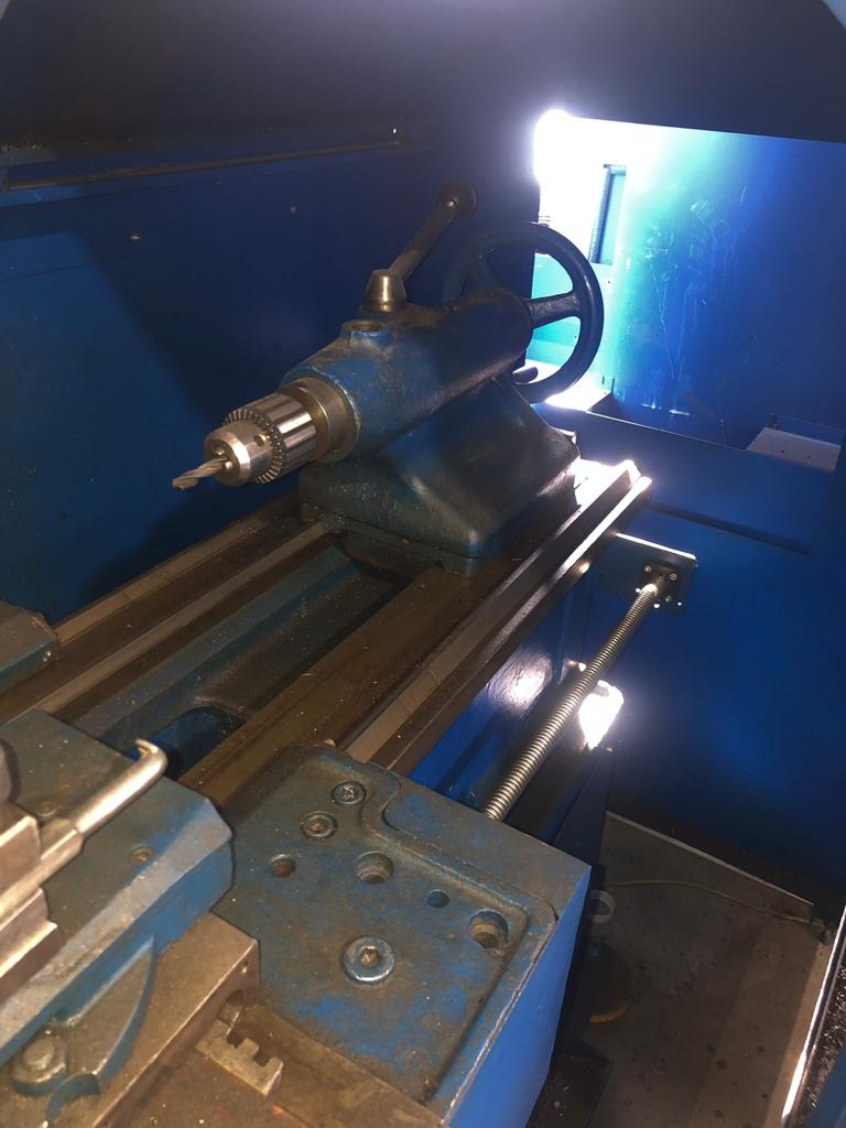

Задняя бабка
Наибольшая длина перемещения пиноли задней бабки, мм ………100
Наибольшее перемещение задней бабки, мм …………………….....±12
Центр в пиноли задней бабки Морзе…………………………………. 4

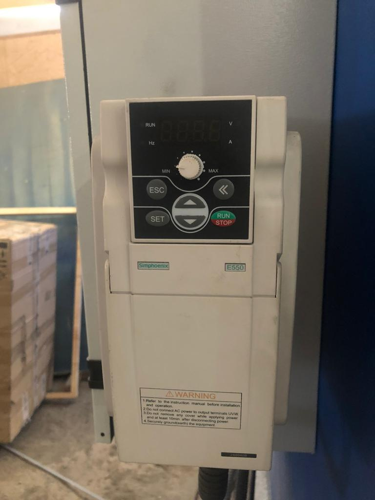

Электрооборудование
Количество электродвигателей на станке…………….. 4
Электродвигатель главного привода, кВт……. ……….4
Электродвигатель насоса охлаждения, кВт………… 0,12

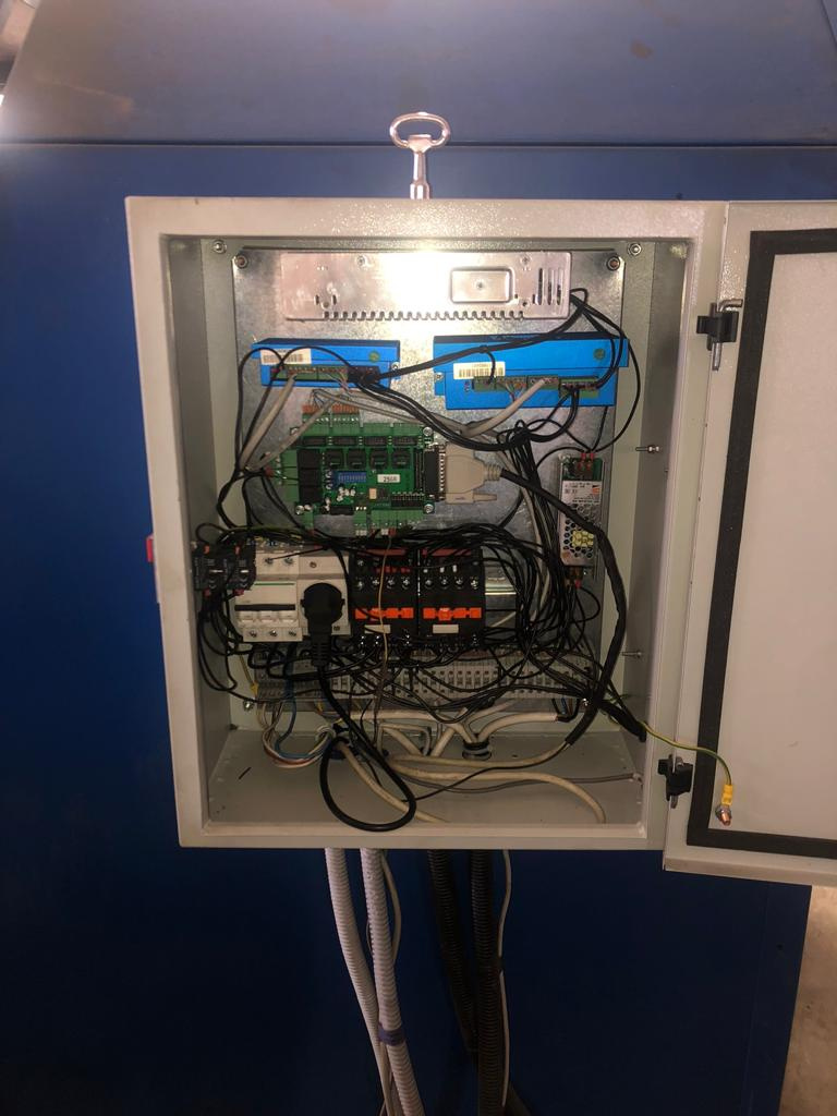

Система ЧПУ
Тип системы - Контурная, одновременное движение по всем осям
Нарезание резьбы - Есть
Обработка циклов - Есть
Тип приводов - гибридный сервопривод

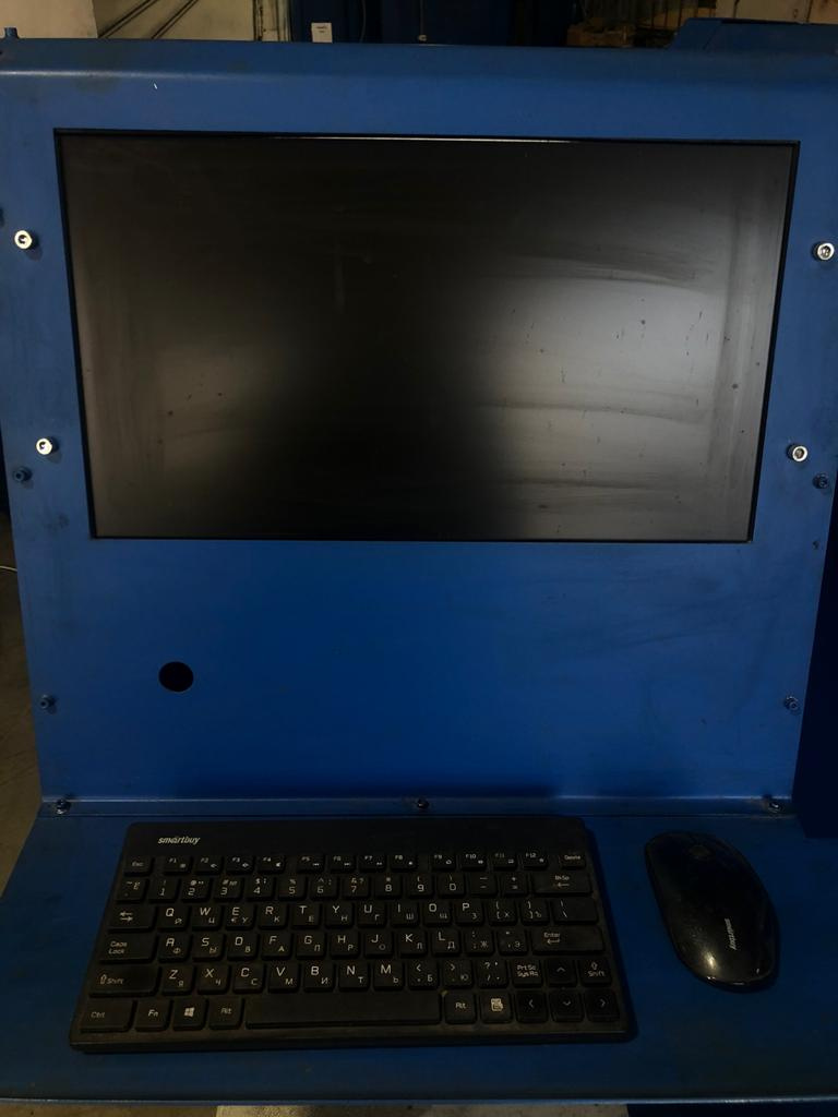

Управление Ноутбук (в комплект поставки не входит)
Пульт РДУ - Есть
Тип G-кода ISO-A/B
