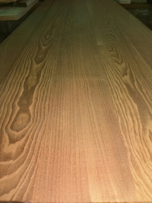

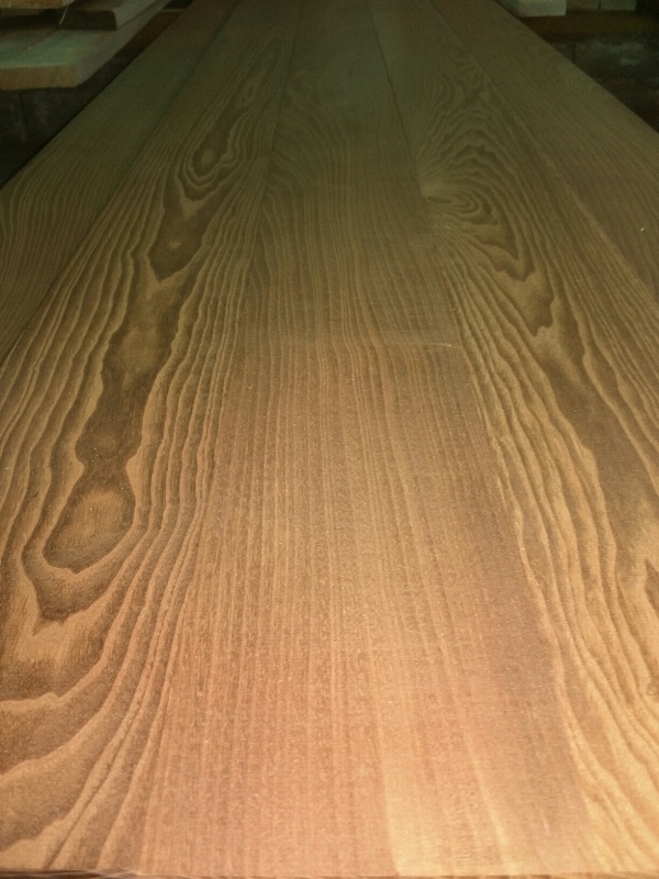

Предназначено для сушки и последующей термической обработки пиломатериала максимальной длиной до 10 из хвойных, мягких и твёрдых лиственных пород древесины без перезагрузки в бескислородной среде продуктов сгорания газообразного - СУГ или природный газ-топлива (иначе- получение термодревесины, термодоски, ТМД). Температура термообработки до 220ºС. Предусмотрена автономная выработка технологического водяного пара.
Энергоноситель- газ (природный или СУГ), электричество

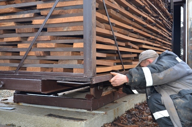

Возможно также проведение только сушки влажного или только термообработки сухого пиломатериала. Исключается коробление пиломатериала за счёт применения пружинных стяжек штабеля.
Для получения 1 куб.м термодревесины затрачивается 50 л пропана ( 40 куб.м природного газа ) и 60 кВт*час электроэнергии.

- комплектность- камера, штабельная тележка, пружинные стяжки штабеля- 9 компл на общее усилие 6,0 тн, наружные стационарные и откидные рельсовые пути;

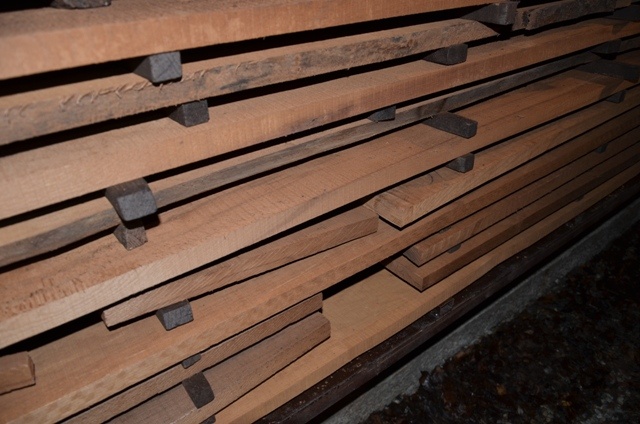

- штабель:
- габаритные размеры и объём: ДхШхВ= 6,5х1,6х1,7 м; Vгаб= 17,7 м3;
- объём загрузки максимальный- для бруса150 мм- V50= 15,6м3 (прокладки 20 мм);
- объём загрузки максимальный- для бруса100 мм- V30=14,8 м3 (прокладки 20 мм);
