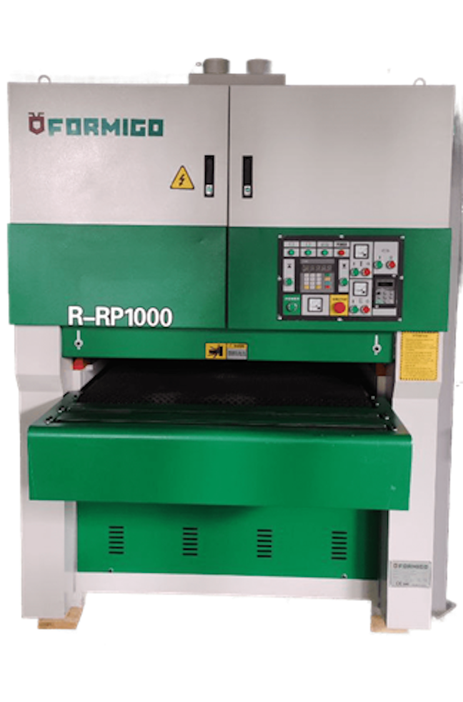

В наличииПРИМЕНЕНИЕ Предназначен для калибрования и шлифования поверхности различных плитных материалов (ДСП, МДФ), мебельного щита, а также окон и дверных полотен для устранения дефектов...
ООО «ИнструментПлюс»ПРИМЕНЕНИЕ
(ДСП, МДФ), мебельного щита, а также окон и дверных полотен для устранения дефектов сборки. ВИДЫ ОБРАБАТЫВАЕМЫХ МАТЕРИАЛОВ
Древесина мягких и твёрдых пород, композитные материалы (ДСП, ДВП, МДФ), пластик, цветной металл.
ОБЛАСТЬ ПРИМЕНЕНИЯ
Технологические возможности станка позволяют использовать его на крупных и средних
предприятиях, а также в цехах по производству столярно-строительных изделий, оконных блоков, дверей из массива древесины, погонажных изделий и клеёных мебельных щитов, на
предприятиях по выпуску элементов мебели, паркета и других деревообрабатывающих
производствах.
ОТЛИЧИТЕЛЬНЫЕ ОСОБЕННОСТИ

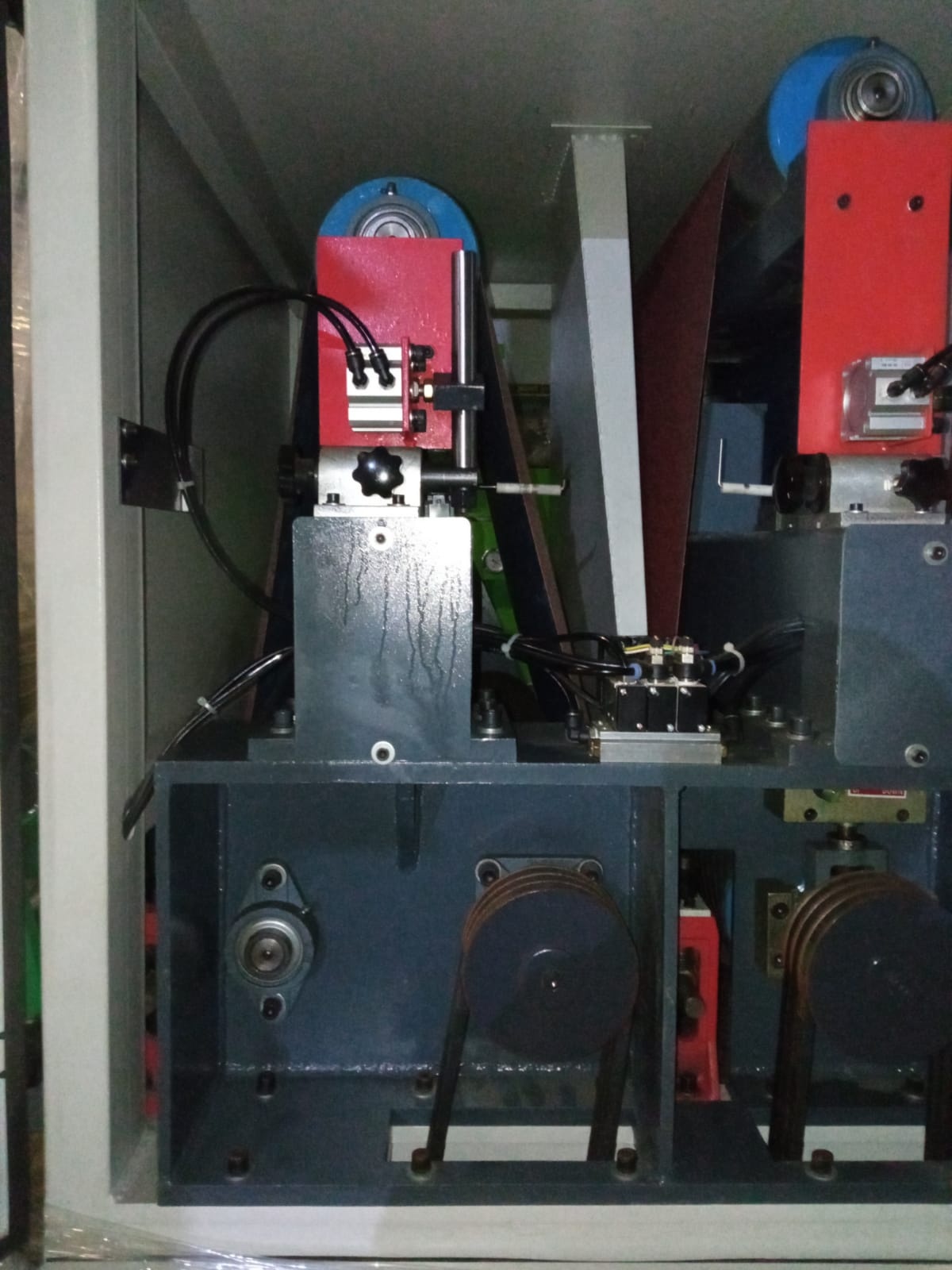

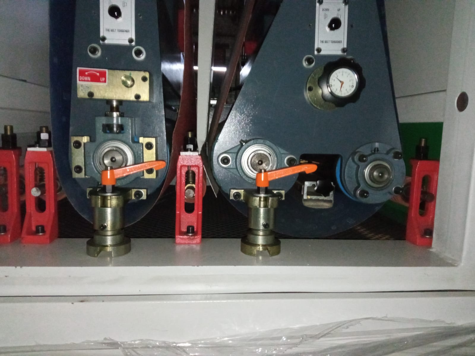

1. Автоматическое измерение толщины заготовки;
2. Настройка высоты рабочего стола осуществляется с сенсорной панели;
3. Обдув шлифовальной ленты;
4. Обработка заготовки производится в два этапа, калибровальным(R) и шлифовальным
узлами(RP);
5. Высокая точность калибрования и качество шлифования;
6. Фотоэлементы контролирующие положение шлифовальной ленты относительно центра
(автоматическое центрирование).
7. Система аварийного выключения, осуществляет останов узлов и агрегатов станка за 2 секунды.
8. Узел обеспыливания.
| Характеристика | Параметры |
| Ширина заготовки | 30 - 1300 мм |
| Толщина заготовки | 2 - 100 мм |
| Минимальная длина заготовки | 510 мм |
| Скорость конвейера | 5 – 25 м/мин |
| 1-а шлифовальная группа | Ø240 мм, металлический вал, 30кВт |
| 2-я шлифовальная группа | Ø210 мм, прорезиненный вал (85 шор), 22кВт |
| Размеры шлифовальной ленты | 1320х2200 мм |
| Зернистость шлифовальной ленты | 80P/120P |
| Общая мощность | 56 кВт |
| Напряжение | AC380V/50-60Hz |
| Габариты/вес Калибровально-шлифовальный станок Beaver SR-RP 1300 Калибровально-шлифовальные станки Houfek BULDOG 5 Калибровально-шлифовальный станок SG 1300R-RP Калибровально-шлифовальный станок TECO MSG 1300 R-RP Калибровально - шлифовальный станок SCM DMC Калибровально-шлифовальный станок DELTAMACHINERY R-RP1300 Калибровально-шлифовальный станок WoodTec RRP Калибровально-шлифовальный станок QUADRO. Модель SR-RP 1300 Калибровально-шлифовальный станок QCMAC SRP1300-1 | 1862 х 1935 х 2040 мм/ 3500кг |
