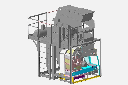

Машины проборазделочные МПЛ-300С предназначены для подготовки лабораторных проб бурых, каменных углей, антрацитов, горючих сланцев и продуктов их обогащения крупностью не более 300 мм,
с рабочей влагой:
бурых углей, не более 60 %;
каменных углей и антрацитов, не более 18 %;
горючих сланцев, не более 17 %.
Возможно применение машины для подготовки проб других полезных ископаемых, имеющих аналогичные углям характеристики (крупность, крепость и т. д.). Машина может входить в состав проборазделочного комплекса, состоящего из пробоотбирателя, транспортирующих устройств. При необходимости, машина может устанавливаться самостоятельно, в отдельном помещении.
Исполнение машины предусматривает эксплуатацию в закрытых отапливаемых помещениях класс взрывоопасности В-IIА, категория климатического размещения УХЛ4.
Производительность, не менее, т/ч 6
Крупность исходного материала, не более, мм 300
Крупность выдаваемого материала, не более, мм 3
Количество проб, выдаваемых машиной, шт 3
Влажность исходного материала, не более, %
угли бурые 60
угли каменные и антрациты 18
горючие сланцы 17
Установленная мощность, не более, кВт 37,6
Габаритные размеры, мм длина 3165
ширина 2380
высота 3400
Режим работы Автомат.
Напряжение питание, частота, В/Гц 380/50
Масса (без электрооборудования), кг 6500
