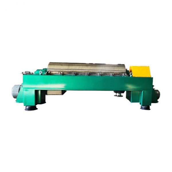

Горизонтальные декантерные центрифуги серии LW идут с непрерывной подачей и выгрузкой материала, предназначены для двухфазной сепарации (отделение твердых частиц от жидкой фазы) и трехфазной сепарации (разделение двух жидких фаз от одной твердой фазы) суспензии в таких отраслях как химическая, фармацевтическая, экологическая, горная, пищевая и т.д.
  • Модель: LW450х1800-F
  • Диаметр барабана: 450 мм
  • Длина барабана: 1800 мм
  • Соотношение L:D: 4:1
  • Скорость разделения: 0 ~ 3450 об/мин (плавная регулировка)
  • Дифференциальная скорость: 2 ~ 25
  • Производительность: 20 м³/ч (по воде)
  • Фактор разделения: 3000 g
  • Шум: ≤ 85 дБ
  • Интенсивность вибрации: ≤ 5 мм/с
  • Материал, контактирующий с сырьем: Нержавеющая сталь 304
  • Управление: Шкаф управления с ПЛК Siemens
  • Главный двигатель: 30 кВт
  • Вспомогательный двигатель: 11 кВт
  • Напряжение: 380 В
  • Габаритные размеры: 3995 х 1080 х 1385 мм
  • Вес: 3000 кг
