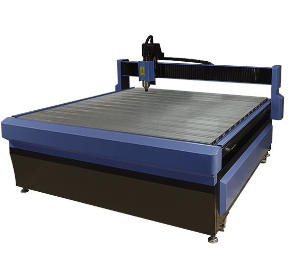

Рабочее поле: 1300х1300х150 мм. Мощность шпинделя: 2.2 кВт Цанговый патрон: ER-20. Виды обработки: 2D и 3D. Обрабатываемые материалы: пластик, металлы (Cu, Al), МДФ, ДСП, фанера, композитные материалы, дерево, фанера, камень, текстолит.
| Рабочее поле (XYZ), мм: | 1300×1300×150 |
| Размер рабочего стола, мм: | 1350×1600 |
| Станина: | Сварная из толстостенного стального профиля |
| Рама: | Сварная из толстостенного стального профиля |
| Мощность шпинделя, кВт: | 2.2 ER-20 |
| Точность перемещения XYZ, мм: | ±0.02/300 |
| Точность позиционирования, мм: | ±0.01 |
| Система управления: | NCStudio 5.5.60 |
| Структура оси Y: | Профильные HIWIN - 20 мм/ ШВП 25 мм |
| Структура оси X: | Профильные HIWIN - 20 мм/ ШВП 20 мм |
| Структура оси Z: | Профильные HIWIN - 20 мм/ ШВП 20 мм |
| Максимальная рабочая скорость, мм/мин: | 4000 |
| Максимальная скорость, мм/мин: | 8000 |
| Скорость шпинделя, об/мин: | 6000...24000 |
| Диаметр фрез, мм | 1...12.7 (ER20) |
| Способ охлаждения шпинделя: | Водяное замкнутое |
| Рабочаятемпература, С: | 10...45 |
| Интерфейс подключения: | COM (D-SUB DA-15) |
| Тип данных: | G коды |
| Операционная система ПК: | Windows XP/7 (32) |
| Программное обеспечение: | Type3, ArtCam, Rhino и тд |
| Концевые датчики: | Бесконтактные XYZ |
| Двигатели: | Шаговые |
| Электропитание, В: | 220 ±10%, 50Hz |
| Потребляемая мощность, Вт: | 3000 (2200+800) |
| Размер станка в сборе, мм: | 1900×2000×1600 |
| Размер упаковки, мм: | 1980×2120×1750 |
| Вес, нетто,кг | 400 |
| Вес, брутто,кг | 550 |
| Гарантия, мес: | 12 |
