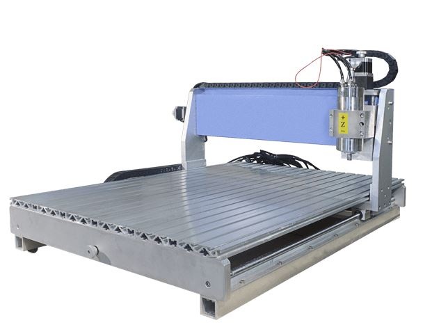

Фрезерный станок ЧПУ по дереву, металлу, пластику Minimo 6090TT
Обновлено 24.07.2023 52175
Рабочее поле: 615×905 мм. Мощность шпинделя: 1500 Ватт. Цанговый патрон: ER-11. Высота портала: 90 мм. Фрезерный гравер используется для 2D и 3D фрезерования пластика, металлов (Cu, Al), МДФ, дерева, фанеры, композитных материалов, оргстекла, печатных плат и т.п.
Рабочее поле (XYZ), мм: 615×905×90
Максимальных ход по оси Z, мм: 90
Мощность шпинделя, Вт: 1500 ER-11
Точность перемещения (XYZ), мм ± 0.05
Точность позиционирования, мм: ± 0.05
Система управления: NCSTUDIO 5.5.60
Структура оси Y: Линейные круглые 20 мм/ ШВП 16 мм
Структура оси X: Линейные круглые 16 мм/ ШВП 16 мм
Структура оси Z: Линейные круглые 12 мм/ ШВП 16 мм
Максимальная рабочая скорость, мм/мин: 4000
Максимальная скорость перемещения, мм: 6000
Скорость вращения шпинделя, об/мин: 6000...24000
Способ охлаждения шпинделя: Водяное замкнутое
Диаметр фрез, мм: 1...7
Рабочая температура, °С: 10...45
Интерфейс подключения: Com (D-SUB DA-15)
Программное обеспечение: Type 3, ArtCam, Rhino и тд.
Операционная система ПК: Windows XP/7 (32)
Тип данных: G коды
Концевые датчики: Механические XYZ
Двигатели: Шаговые
Электропитание, В: 220 ± 10% 50 Hz
Потребляемая мощность, Вт: 1200 (800+400)
Размер станка в сборе, мм: 1450×1050×780
Размер упаковки, мм: 1640×1400×1000
Масса нетто, кг: 90
Масса брутто, кг: 150
