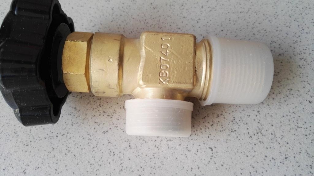

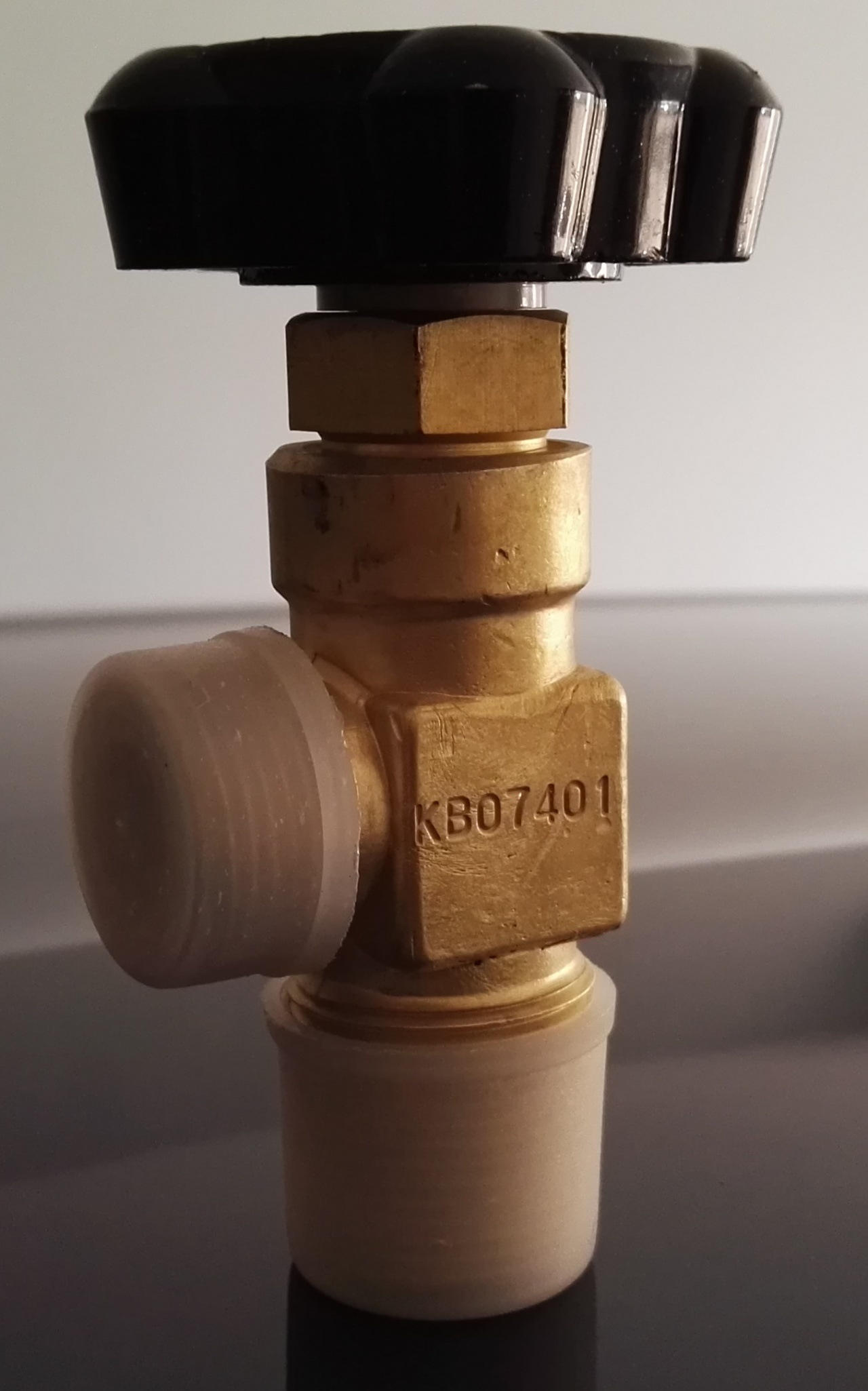

Вентиль запорный продувочный предназначен
для воздухоразделительных установок, резервуаров
для хранения и транспортирования воздуха, азота.
ОСНОВНЫЕ ТЕХНИЧЕСКИЕ ДАННЫЕ
И ХАРАКТЕРИСТИКИ:
1. Проход условный Ду,мм : 6 мм
2.Давление рабочее Рр, Мпа (кгс/кв.см): 400 Кгс/см²;
3. Температура рабочей среды ºС : -60 +80 ;
4. Установочное положение вентиля : любое
5. Тип привода : ручное
управление
6. Максимальный крутящий момент при
эксплуатации (Мкр кгс/см) : 170
7. Масса (кг) не более :
8. Рабочая средая среда :
И ХАРАКТЕРИСТИКИ:
управление
8. Рабочая средая среда :                                    воздух, азот
9. Изделие содержит алюминиевых сплавов (маховик) - 0.067 кг,сплавов на медной основе ( корпус, шпиндель, винт ходовой, гайка,     крышка) - 0,55 кг.
Допускается воздух с примесью воды и масла. Допускается содержание механических частиц размером до 0.07 мм в пропорции, характерной для водомаслоотделителей воздушных компрессоров.
