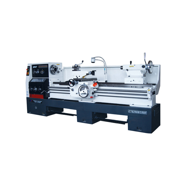

ТОКАРНЫЙ СТАНОК С ЗАЩЕЛКОЙ серии CY CY6276L имеет все конструктивные и рабочие характеристики обычных токарных станков.К станине крепятся седла, что расширяет диапазон обработки обычных токарных станков.Седло легко разбирается и имеет высокую точность повторного позиционирования.После демонтажа седла можно обрабатывать детали специальной формы и детали дисков большого диаметра.Он широко применяется для единичного или серийного производства в механической обрабатывающей промышленности.
| Артикул | Единица измерения | CY6276L |
| Откидная Станина | мм | 760 |
| Откидная Поперечного Суппорта | мм | 530 |
| Дис.Между центрами | мм | 1000/1500/2000/3000мм |
| Шпиндель | D8 | |
| Целик 3-х Кулачкового Патрона | K11325C/D8 | |
| Диаметр шпинделя | мм | 105 |
| Частота Вращения Шпинделя | об/мин | 6-1120 |
| (24 шага) | ||
| Максимальный Выходной Крутящий Момент Шпинделя (30 Мин) | Нью-Мексико | 2000 |
| Диапазон Продольной Подачи | мм/об | 0,063-6,43 |
| Диапазон Поперечной Подачи | мм/об | 0,027-2,73 |
| Метрическая Резьба | мм | 1-224 |
| (46 видов) | ||
| Дюймовая Резьба | дорожка/дюйм | 28-1/8 дюймов (42 типов) |
| Потоки модуля | 0,5-112 (42 типов) | |
| Резьба Диаметрального Шага | дп | 56-1/4 (45 типов) |
| Основной Двигатель | кВт | 11 |
| Диапазон Поперечного Суппорта | мм | 370 |
| Перемещение Верхнего Суппорта | мм | 200 |
| Продольная быстрая скорость движения | м/мин | 4,5 |
| Поперечная быстрая скорость движения | м/мин | 1,9 |
| Диаметр Пиноли Задней Бабки | мм | 75 |
| Максимальный Пиноль Задней БабкиМаксимальный Пиноль Задней Бабки | мм | 150 |
| Конус Шпинделя Задней Бабки | М5 | |
| Размер Фрезы | мм | 25*25 |
| Габариты Станка | мм | 2500/3000/3500/4500*1250*1400(76L:+100 на обоих) |
| Вес Нетто/Брутто | кг | 2800/2200 3000/2500 3400/2900 4200/3400(76л:+100 на обоих) |
| Круглограмма | 0,01 | |
| Цилиндричность | 0,04/300 | |
| Плоскостность | 0,025/Φ300 | |
| Показатель Точности | GB/T4020-1997 |
Представляем CY6276L, высококачественный ручной токарный станок с зазорной станиной, который идеально подходит для единичного или серийного производства в механической обрабатывающей промышленности.Благодаря широкому спектру функций этот токарный станок обязательно впечатлит даже самых взыскательных клиентов.
В основе CY6276L лежит его прочная конструкция, включающая редуктор передней бабки, фартук и направляющие станины, изготовленные из высококачественного чугуна.Использование технологии литья смолы и песка и процесса старения гарантирует, что эти компоненты долговечны и долговечны.
Направляющие станины подвергаются индукционной закалке с твердостью около 52 HRC, что обеспечивает повышенную устойчивость к износу.Шпиндель поддерживается трехточечными высокоточными подшипниками, а все шестерни в передней бабке точно отшлифованы, что обеспечивает плавную работу на высоких скоростях.Шпиндельная система имеет высокую жесткость, при абсолютном повышении температуры не выше 35*С.
CY6276L оснащен системой быстрой подачи для повышения эффективности с широким диапазоном подачи и шага без необходимости переключения передач.С расстоянием между центрами от 1000 до 5000 мм этот токарный станок способен обрабатывать широкий спектр заготовок.
Безопасность является главным приоритетом для CY6276L, и он оснащен надежными устройствами безопасности, такими как ножной тормоз и аварийный выключатель питания.В системе подачи также установлено регулируемое устройство защиты от перегрузки для предотвращения повреждения станка.
Стойка инструмента имеет конструкцию храповой собачки, которую можно снова заблокировать, повернув рычаг всего на пол-оборота.Задняя бабка оснащена механизмом с двойным замком, а плавное и легкое движение обеспечивается расположенными под ней эластичными спиральными устройствами.
Таким образом, CY6276L — это надежный и высокопроизводительный ручной токарный станок с зазорной станиной, который предлагает широкий спектр функций для удовлетворения потребностей любой отрасли механической обработки.Благодаря своей прочной конструкции и возможностям точной обработки, функциям безопасности и эффективной работе этот токарный станок является обязательным элементом любой мастерской или производственного предприятия.
