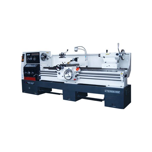

Описание:
ТОКАРНЫЙ СТАНОК С ЗАЩЕЛКОЙ серии CY CY6266B имеет все конструктивные и рабочие характеристики обычных токарных станков.К станине крепятся седла, что расширяет диапазон обработки обычных токарных станков.Седло легко разбирается и имеет высокую точность повторного позиционирования.После демонтажа седла можно обрабатывать детали специальной формы и детали дисков большого диаметра.Он широко применяется для единичного или серийного производства в механической обрабатывающей промышленности.
АртикулЕд. изм.CY6266
B
Обработка Над Станиноймм660
Обработка Над Суппортоммм430
Расстояние Между Центрамимм1000/1500/2000/3000мм
Насадка ШпинделяD8
Целик 3-х Кулачкового ПатронаK11325C/D8K11325C/D8
Диаметр Шпинделямм82
Скорость Шпинделяоб/мин9-16:00
(24 ступени)
Максимальный Выходной Крутящий Момент Шпинделя (30 Мин)Нью-Мексико20002000
Диапазон Продольной Подачимм/об0-028-
6,43
Диапазон Поперечной Подачимм/об0,012-
2,73
Метрическая Резьбамм0,5-224
(48 типов)
Дюймовая Резьбадорожка/дюйм72-1/8 дюйма(48 типов)
Модульная Резьба0,5-112 (42 типов)
Резьба Диаметрального Шагадп56-1/4 (45 типов)
Основной ДвигателькВт11
Перемещение Поперечного Суппортамм370
Перемещение Верхнего Суппортамм200
Скорость Продольного Перемещениям/мин4,5
Поперечная Скорость Движениям/1,9
мин
Диаметр Пиноли Задней Бабкимм75
Максимальное Перемещение Пиноли Задней Бабкимм150
Конус Шпинделя Задней БабкиМ5
Размер Фрезымм25*25
Габариты Станкамм2500/3000/3500/4500*1250*1400(76L:+100 на обоих)
Вес Нетто/Бруттокг2800/2200 3000/2500 3400/2900 4200/3400(76л:+100 на обоих)
Круглограмма0,01
Цилиндричность0,04/300
Плоскостность0,025/Φ300
Показатель ТочностиGB/T4020-1997
Добро пожаловать в наше новейшее дополнение к миру механической обработки — ручной токарный станок YUNNAN Gap Bed CY6266B.Этот токарный станок с зазором серии CY CY6266B является идеальным станком для тех, кому нужен высокопроизводительный токарный станок, способный с легкостью выполнять различные задачи.Вот некоторые из ключевых особенностей, которые отличают его от конкурентов.
Прежде всего, редуктор передней бабки, фартук и станины изготовлены из высококачественного чугуна с использованием технологии литья смолы и песка и процесса старения.Это гарантирует, что машина долговечна и может выдерживать даже самые тяжелые условия работы.Направляющие станины подвергаются индукционной закалке с уровнем твердости около 52 единиц по шкале Роквелла, что гарантирует высокую точность и аккуратность в каждой работе.
Шпиндель поддерживается 3-точечными высокоточными подшипниками, а все шестерни в передней бабке точно отшлифованы.Это означает, что шпиндель плавно вращается на высоких скоростях, обеспечивая быстрое и эффективное выполнение вашей работы.Система шпинделя высокой жесткости гарантирует, что температура никогда не поднимется выше 35*C, сохраняя точность вашей работы даже при длительных и сложных работах.
Система быстрой подачи — еще одна выдающаяся особенность этой машины.Он предназначен для повышения эффективности и экономии времени, предлагая широкий диапазон подачи и шага без необходимости замены шестерен.Это означает, что токарный станок может с легкостью обрабатывать широкий спектр обрабатываемых деталей.Кроме того, расстояние между центрами составляет 1000–5000 мм, что позволяет станку обрабатывать даже самые большие и сложные заготовки.
Для дополнительной безопасности машина оснащена надежными предохранительными устройствами, такими как ножной тормоз и аварийный выключатель.В системе подачи также установлено регулируемое устройство защиты от перегрузки, дополнительно обеспечивающее безопасность пользователя.
Инструментальная стойка станка имеет конструкцию собачки с храповым механизмом, что означает, что ее можно снова заблокировать, повернув рычаг всего на пол-оборота.Это гарантирует, что стойка инструмента останется надежно на месте во время работы, повышая точность и аккуратность.
Наконец, задняя бабка станка оснащена механизмом с двойным замком, а расположенные под ним эластичные спиральные устройства гарантируют плавное и легкое движение.Благодаря сочетанию всех этих функций ручной токарный станок с зазором YUNNAN CY6276L является идеальным станком для всех, кто работает в механической обрабатывающей промышленности, независимо от того, нужно ли вам обрабатывать отдельные детали или серийное производство.
