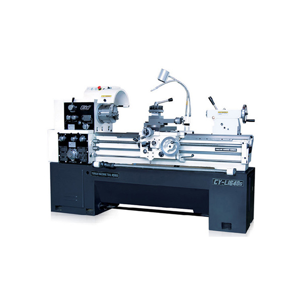

Описание:
Токарный станок с щелевой станиной серии L CY-L1630G — это легкий горизонтальный токарный станок с высокой производительностью, высокой точностью и низким уровнем шума.
Токарные станки этой серии могут выполнять черновую и чистовую обработку внутренних и внешних цилиндров, конусов и других вращающихся поверхностей заготовок из черных, цветных и неметаллических металлов.
Характеристика:
Передняя бабка, коробка передач, фартук и направляющие станины изготовлены из высококачественного чугуна, и все детали отлиты по технологии полимерно-песчаного литья.
Твердость индукционно закаленных станин составляет около HRC52.
Токарный станок отличается высокой эффективностью, высокой точностью, высокой устойчивостью и превосходными режущими свойствами.
Основание станины отлито в виде моноблока с пространством для стружечной канавки. Такая конструкция обеспечивает высокую устойчивость всего станка и удобное удаление стружки.
Шпиндель поддерживается 3-точечными высокоточными подшипниками, все шестерни в бабке точно отшлифованы, шпиндель плавно вращается на высокой скорости.
Ножной тормоз, защита от перегрузки, защита от стружки, устройство продольной автоматической остановки, точечный контроль в шпинделе, ручной насос для смазки, обеспечивает простоту эксплуатации и хорошую производительность станка.
