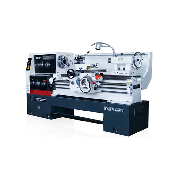

ТОКАРНЫЙ СТАНОК YUNNAN С ВЫЕМКОЙ В СТАНИНЕ И РУЧНЫМ УПРАВЛЕНИЕМ CY6250B (Горизонтально-расточные станки)
Обновлено 05.09.2023 525424
Описание:
Токарные станки серий CY6250B обладают всеми структурными и эксплуатационными характеристиками стандартных токарных станков. Суппорт крепятся к станине, что расширяет диапазон обработки обычных токарных станков. Суппорт легко разбирается и имеет высокую точность повторного позиционирования. После демонтажа суппорта можно обрабатывать детали особой формы и дисковые детали большого диаметра. Данный станок широко применяется для изготовления отдельных деталей или серийного производства в машиностроительной промышленности.
АртикулЕд. изм.CY6250
Обработка Над Станиноймм500
Обработка Над Суппортоммм300
Расстояние Между Центрамимм1000/1500/2000/3000мм
Насадка ШпинделяD8
Целик 3-х Кулачкового ПатронаK11250C/D8
Диаметр Шпинделямм82
Скорость Шпинделяоб/мин9-16:00
(24 ступени)
Максимальный Выходной Крутящий Момент Шпинделя (30 Мин)Нью-Мексико1400
Диапазон Продольной Подачимм/об0-028-
6,43
Диапазон Поперечной Подачимм/об0,012-
2,73
Метрическая Резьбамм0,5-224
(48 типов)
Дюймовая Резьбадорожка/дюйм72-1/8 дюйма(48 типов)
Модульная Резьба0,5-112 (42 типов)
Резьба Диаметрального Шагадп56-1/4 (45 типов)
Основной ДвигателькВт7,5
Перемещение Поперечного Суппортамм340
Перемещение Верхнего Суппортамм145
Скорость Продольного Перемещениям/мин4,5
Поперечная Скорость Движениям/1,9
мин
Диаметр Пиноли Задней Бабкимм75
Максимальное Перемещение Пиноли Задней Бабкимм150
Конус Шпинделя Задней БабкиМ5
Размер Фрезымм25*25
Габариты Станкамм2500/3000/3500/4500*1150*1300
Вес Нетто/Бруттокг2540/2100 2860/2400 3200/2800 4000/3800
Круглограмма0,01
Цилиндричность0,04/300
Плоскостность0,025/Φ300
Показатель ТочностиGB/T4020-1997
Ручной токарный станок с зазором YUNNAN CY6250B — это универсальный и надежный станок, предназначенный для различных задач механической обработки.Он оснащен расширенными функциями, которые повышают его долговечность и точность, что делает его идеальным выбором для единичного или серийного производства в механической обрабатывающей промышленности.
Одной из наиболее примечательных особенностей токарного станка CY6250B является конструкция станины с зазором.Седла крепятся к станине, что расширяет диапазон обработки обычных токарных станков.Седло легко разбирается и имеет высокую точность повторного позиционирования.С демонтированным седлом можно легко обрабатывать детали специальной формы и детали дисков большого диаметра.Эта функция делает CY6250B универсальной машиной, подходящей для широкого спектра применений.
Еще одной ключевой особенностью станка CY6250B является его система быстрой подачи, повышающая эффективность обработки.Токарный станок имеет широкий диапазон подачи и шага без необходимости переключения передач.Это означает, что CY6250B может охватывать широкий диапазон рабочих деталей без необходимости многочисленных настроек или регулировок.Кроме того, когда система быстрой подачи включена, маховик продольного перемещения салазок инструмента автоматически отключается, обеспечивая плавные и стабильные результаты обработки.
Для обеспечения безопасной и надежной работы токарный станок CY6250B оснащен различными функциями безопасности, включая ножной тормоз и аварийный выключатель питания.В системе подачи также установлено регулируемое устройство защиты от перегрузок для защиты машины от чрезмерных нагрузок.Эти функции безопасности обеспечивают безопасность использования токарного станка CY6250B даже в сложных производственных условиях.
Токарный станок CY6250B также оснащен резцедержателем с храповой собачкой.Стойку инструмента можно снова заблокировать, повернув рычаг всего на пол-оборота, что гарантирует надежную фиксацию инструмента на месте во время обработки.Задняя бабка станка оснащена механизмом с двойным замком, а плавное и легкое движение обеспечивается расположенными под ней эластичными спиральными устройствами.Эти функции повышают точность и эффективность станка, обеспечивая высокое качество результатов обработки.
В заключение, ручной токарный станок с зазором YUNNAN CY6250B является универсальным и эффективным решением для механической обработки.Токарный станок CY6250B с его конструкцией станины с зазором, системой быстрой подачи, функциями безопасности, прецизионной резцедержателем и задней бабкой является идеальным выбором для единичного или серийного производства в механической обрабатывающей промышленности.
