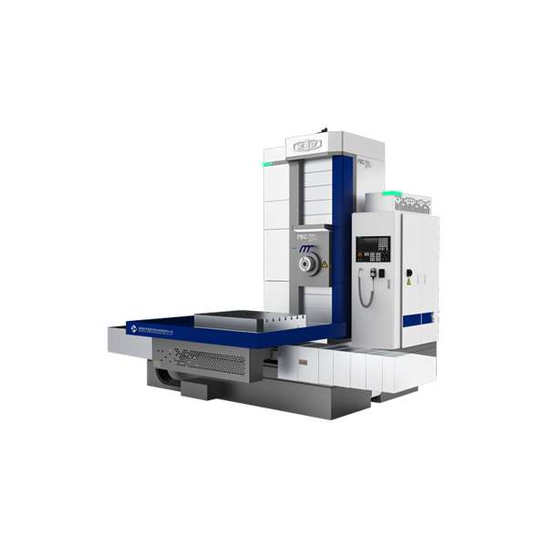

SHENYANG(SYMG) СВЕРЛИЛЬНЫЙ СТАНОК PBC 110(F)M (Горизонтально-расточные станки)
Обновлено 05.09.2023 526255
Описание:
Станок выполняет множество функций обработки, таких как расточка, фрезерование, сверление (сверление, расширение, развертка), нарезание резьбы (жесткая нарезка резьбы), зенкование и т.д. Превосходная система ЧПУ делает станок также имеющим функцию линейной интерполяции, круговой интерполяции.
Поворотный стол с ЧПУ может осуществлять многопроцессорную обработку группы отверстий, системы отверстий и плоскости с четырех сторон за один зажим.
АртикулЕдиница измеренияPBC110(f)m
Размер Столаmm1000×1250
1250×1400
Максимально-Допустимая Нагрузка На Рабочий СтолT5
Диаметр ШпинделяmmΦ110
Диаметр лицевой панелиmm- Φ630
Размер Конуса Шпинделя-ISO 7:24 NO.50
Револьверная Головка-JT50/BT50
Число Оборотов Шпинделяоб/мин10–2500 10–2000(fm)
Число Оборотов Плана Шайбаоб/мин-210
Мощность Основного МотораkW17/20.4
Max. Крутящий Момент Шпинделя Nm1300/1600
стол Travel--Xmm2000
Ход передней бабки -- Ymm1500
Перемещение По Стойке Ось Zmm1200
Ход шпинделя -- Wmm550
Перемещение План Шайба Umm-140
Наибольший Диаметр Изделия Над Столом Bo0,001×360
Расстояние От Центра Шпинделя До Поверхности Столаmm60-1560/30-1530
Расстояние От Торца Шпинделя До Центра Столаmm350 487 (fm)
Скорость ПодачиХ、Y、Zмм/минянв.00
Wмм/минянв.00
Uмм/мин-1001
Bоб/мин0-1
Высокая Скорость ПодачиХ、Y、Zм/мин9
Wм/мин2,4
Uм/мин-2,4
Bоб/мин2
Точность ПозиционированияХ、Y、ZmmX: 0,02/0,016 (решетка)
YZ: 0,018/0,015 (решетка)
Wmm0,02
Umm-0,032
B"12/10 (решетка), 4×90°:6
Точность ПовторяемостиХ、Y、ZmmХ: 0,011 YZ: 0,01
W-0,016
Umm-0,018
B"7
Система Чпу-СИМЕНС 828D
Характеристика:
Машина выполнена в виде Т-образной компоновки с одной колонной и коробчатой конструкцией, подвешенной сбоку. Стол и ползун перемещаются по направляющей поперечного сечения (координата по оси X), а колонна закрепляется на ползуне. Стол и ползун перемещаются по горизонтальной направляющей станины (координата по оси X), колонна закреплена на ползуне. Шпиндельная коробка перемещается вертикально вдоль направляющей колонны (координата оси Y), стол с ЧПУ поворачивается на 360° (ось B), шпиндель (ось расточки) перемещается внутри оси фрезерования (координата оси W).
